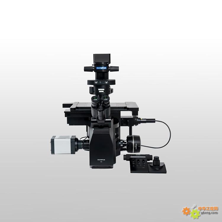

Evident£¨Ç°ÉíΪ°ÂÁÖ°Í˹£©ÍƳöµÄ IXplore IX85 µ¹ÖÃÏÔ΢¾µ ´ú±íÁ˵±Ç°¹¤ÒµÓë¿ÆÑм¶³ÉÏñϵͳµÄи߶ȣ¬¸Ãƽ̨²¢·Çµ¥Ò»¹¦ÄܵÄÉ豸£¬¶øÊÇÒ»¸ö¸ß¶ÈÄ£¿é»¯¡¢¿ÉÀ©Õ¹µÄÖÇÄܳÉÏñ¼Ü¹¹£¬ËüÖ¼ÔÚͨ¹ý׿ԽµÄÓ²¼þ¹æ¸ñÓë¶Ëµ½¶ËµÄ×Ô¶¯»¯Á÷³Ì£¬½â¾ö¸´ÔÓÑù±¾Ôڸ߷ֱæÂʲɼ¯¡¢³¤Ê±¼ä¼à²â¼°´óÊý¾ÝÁ¿´¦ÀíÖеĺËÐÄÍ´µã£¬ÒÔϽ«´Ó¹âѧÐÔÄÜ¡¢×Ô¶¯»¯¿ØÖÆ¡¢»úе¼Ü¹¹¼°ÏµÍ³¼¯³ÉËĸöά¶È£¬¶Ô IXplore IX85 ½øÐÐÉî¶È¼¼Êõ½âÎö¡£
Ò»¡¢ Í»ÆÆÎïÀí¼«Ï޵ĹâѧÐÔÄÜ
IXplore IX85 µÄºËÐľºÕùÁ¦ÔÚÓÚÆäÖØÐ¶¨ÒåÁË“ÊÓ³¡”Óë“ÇåÎú¶È”µÄ±ê×¼£¬ÌرðÊÇÔÚ´ó°ÐÃæÏà»úÆÕ¼°µÄµ±Ï£¬Æä¹âѧÉè¼ÆÕ¹ÏÖÁ˼«Ç¿µÄǰհÐÔ¡£
Òµ½çÁìÏ鵀 26.5 mm ÊÓ³¡Êý (FN)
´«Í³ÏÔ΢¾µÍùÍùÊÜÏÞÓÚ 18 mm »ò 22 mm µÄÊÓ³¡Êý£¬µ¼ÖÂÔڸ߷ֱæÂʳÉÏñʱÐèҪƵ·±Æ´½Ó£¬Ôö¼ÓÁËÊý¾Ý´¦ÀíµÄ¸´ÔÓ¶ÈÓëαӰ·çÏÕ£¬IX85 ͨ¹ýרÓõĹâѧÉè¼Æ£¬ÊµÏÖÁË 26.5 mm µÄ³¬´óÊÓ³¡Êý¡£
Êý¾ÝÍÌÍÂÁ¿ÌáÉý£ºÔÚͬµÈ·Å´ó±¶ÂÊÏ£¬¸ü´óµÄÊÓ³¡Òâζ×ŵ¥´ÎÆØ¹â¿É¸²¸Ç¸ü´óµÄÑù±¾ÇøÓò£¬¾Ý²âË㣬Ïà½ÏÓÚ FN22 ϵͳ£¬FN26.5 ¿É¶à²¶»ñÔ¼ 47% µÄÑù±¾ÐÅÏ¢£»Ïà½ÏÓÚ FN18 ϵͳ£¬ÐÅÏ¢Á¿¸üÊdzɱ¶Ôö¼Ó¡£
X Line ÎᄉϵÁÐÖ§³Ö£ºÎªÁËÆ¥ÅäÕâÒ»³¬´óÊÓ³¡£¬¸ÃÆ½Ì¨È«ÃæÖ§³Ö X Line ϵÁÐÎï¾µ£¬ÕâЩÎï¾µÔÚÈ«ÊÓ³¡·¶Î§ÄÚ¾ùÄÜÌṩ¼«¸ßµÄÊýÖµ¿×¾¶ (NA) ºÍƽ³¡¶È£¬ÓÐЧУÕýÁËÇòÃæÏñ²îºÍÉ«Ïñ²î£¬È·±£Í¼Ïñ´ÓÖÐÐĵ½±ßÔµµÄ·Ö±æÂÊÒ»ÖÂÐÔ¡£
¶à½éÖʳÉÏñÓë TruSight ¼¼Êõ
Õë¶ÔºñÑù±¾»òÕÛÉäÂʲ»Æ¥ÅäµÄ³ÉÏñÄÑÌ⣬IX85 ÒýÈëÁË´´Ð嵀 ¹èÄý½ºÎï¾µ (Èç LUPLAPO25XS)£¬ÕâÖÖ¼¼ÊõÀûÓùèÄý½ºµæ×÷Ϊ½éÖÊ£¬¼æ¾ßÁËÓ;µµÄ¸ßÊýÖµ¿×¾¶£¨¸ß·Ö±æÂÊ£©ºÍ¸É¾µµÄÒ×ÓÃÐÔ£¨ÎÞ½þÒºÎÛȾ·çÏÕ£©£¬ÇÒÄý½ºµæËæÎï¾µÒÆ¶¯£¬ÎÞÐè·´¸´Í¿Ä¨£¬¼«´óµØ¼ò»¯Á˶à¿×°å»ò³¤Ê±¼äÐòÁеijÉÏñÁ÷³Ì¡£
´ËÍ⣬ÅäºÏ TruSight Êý×ÖÏû¾í»ý¼¼Êõ£¬ÏµÍ³ÄÜÔÚ¿í³¡³ÉÏñËÙ¶ÈÏ£¬Í¨¹ýË㷨ʵʱȥ³ýÀ뽹ģºý£¬Éú³É¾ßÓй²¾Û½¹¼¶Èñ¶ÈµÄ 3D ͼÏñ£¬ÏÔÖøÌáÉýÁË Z Öá·Ö±æÂÊ¡£
¶þ¡¢ ¶Ëµ½¶ËµÄÖÇÄÜ»¯Óë×Ô¶¯»¯
ΪÁ˼õÉÙÈËΪÎó²î²¢Ìá¸ßʵÑéµÄ¿ÉÖØ¸´ÐÔ£¬IXplore IX85 ÔÚ×Ô¶¯»¯¿ØÖÆ·½Ãæ½øÐÐÁËÉî¶È¼¯³É¡£
×Ô¶¯Çò²îУÕý (Auto SAC)
ÔÚÉî²ã³ÉÏñÖУ¬¸Ç²£Æ¬ºñ¶È²îÒì»òζȱ仯ÒýÆðµÄÇò²îÊÇͼÏñÖÊÁ¿Ï½µµÄÖ÷Òò£¬IX85 Å䱸ÁË×Ô¶¯Ð£Õý»·£¬Ö§³Ö 18 ÖÖÒÔÉÏÎï¾µ£¬ÏµÍ³Äܸù¾ÝÑù±¾Éî¶È×Ô¶¯Î¢µ÷ÎᄉУÕý»·Î»Öã¬ÎÞÐèÈ˹¤¸ÉÔ¤¼´¿É²¹³¥Çò²î£¬È·±£Éî²ãÐźŵÄÁÁ¶ÈÓëÈñ¶È¡£
Intelligent Shading Correction (ÖÇÄÜÒõӰУÕý)
ÔÚ´óÊÓ³¡Æ´½Ó³ÉÏñÖУ¬¹âÕÕ²»¾ù£¨½¥ÔÎЧӦ£©Êdz£¼û¸ÉÈÅ£¬IX85 µÄ Intelligent Shading Correction ¹¦ÄÜ¿É×Ô¶¯¼ì²â²¢²¹³¥ÊÓ³¡ÄÚµÄÕÕÃ÷²îÒ죬ÕâÒ»¹¦ÄÜÔÚÉú³É´óÃæ»ýÆ´½ÓͼʱÓÈΪ¹Ø¼ü£¬ËüÄÜÏû³ý½Ó·ì´¦µÄÁÁ¶È¶Ï²ã£¬Éú³ÉÎÞ·ì¡¢¾ùÒ»µÄ¸ßÖÊÁ¿È«¾°Í¼Ïñ¡£
TruFocus™ Z ÖáÆ¯ÒÆ²¹³¥
Õë¶Ô³¤Ê±¼äÑÓʱ³ÉÏñ£¨Time-lapse£©ÖеÄÈÈÆ¯ÒÆÎÊÌ⣬ϵͳ¼¯³ÉÁË TruFocus Ó²¼þ¶Ô½¹Î¬³Öϵͳ£¬ÀûÓà 830 nm ºìÍ⼤¹âʵʱ¼à²â¸Ç²£Æ¬µ×ÃæÎ»Öã¬ÎÞÂÛ»·¾³Î¶ÈÈçºÎ±ä»¯»ò»úе½á¹¹Î¢±ä£¬ÏµÍ³¶¼Äܽ«½¹µãËø¶¨ÔÚÔ¤ÉèµÄ Z ÖáλÖã¬È·±£ÊýСʱÉõÖÁÊýÌìµÄÑÓʱÐòÁÐͼÏñʼÖÕÇåÎú¶Ô½¹¡£
Èý¡¢ ¼á¹ÌµÄ»úе¼Ü¹¹Óë¶¨ÖÆ»¯ÄÜÁ¦
IXplore IX85 µÄÉè¼ÆÕÜѧǿµ÷“Îȶ¨ÐÔ”Óë“¿ÉÀ©Õ¹ÐÔ”£¬Ê¹ÆäÄܹ»ÊÊÓ¦´Ó»ù´¡¹Û²ìµ½¸´ÔÓ¹âµçÁªÓõĸ÷ÖÖ³¡¾°¡£
¸ß¸ÕÐÔ»ú¼ÜÉè¼Æ£ºÏÔ΢¾µÖ÷Ìå²ÉÓø߸ÕÐÔ²ÄÁÏÖÆÔ죬ÓÐЧ¸ôÀë»·¾³Õñ¶¯ºÍÉù²¨¸ÉÈÅ£¬ÕâÖÖ±»¶¯Îȶ¨ÐÔÊǸ߷ֱæÂʳÉÏñµÄ»ù´¡£¬ÌرðÊÇÔÚʹÓÃ¸ß NA Îï¾µ½øÐÐ΢ϸ½á¹¹¹Û²ìʱ£¬ÄÜÏÔÖø½µµÍͼÏñÄ£ºý¡£
Áé»îµÄ²ãµþ½á¹¹£ºÆ½Ì¨Ö§³Ö´Óµ¥²ãµ½Ë«²ãµÄÁé»îÅäÖã¬Óû§¿ÉÒÔ¸ù¾Ý¹â·ÐèÇó£¨ÈçÌí¼Ó¹â´Ì¼¤Ä£¿é¡¢¹²¾Û½¹É¨ÃèÍ·µÈ£©×ÔÓɶѵþÖмä½ÓͲ¡£
·á¸»µÄ¶Ë¿ÚÅäÖ㺻úÉíÔ¤ÁôÁË×óÓÒÁ½¸öÄÚÖÃÏà»ú¶Ë¿Ú¼°¿ÉÑ¡µÄµÚÈý¶Ë¿Ú£¬Ö§³Ö¶àÏà»úͬʱ¹¤×÷£¨ÈçͬʱÁ¬½Ó sCMOS ºÍ EMCCD£©£¬¹â·Çл»Ö§³Öµç¶¯¿ØÖÆ£¬¿ÉʵÏÖ 100% Ä¿¾µ¡¢100% ×ó/ÓҶ˿ڻò 50%/50% ·Ö¹âµÈ¶àÖÖģʽ¡£
¿ª·Åʽ¼¯³É½Ó¿Ú£º»ú¼ÜÔ¤ÁôÁ˱ê×¼»¯µÄÂÝÎÆ¿×룬·½±ãÓû§¼¯³ÉµÚÈý·½É豸£¬Èç΢Á÷¿Ø×°ÖᢹâÒÅ´«Ñ§´Ì¼¤Æ÷»ò¶¨ÖÆ»¯µÄ»·¾³¿ØÖÆÏ䣬տÕýʵÏÖÁË“Óû§×Ô¶¨Ò唵ijÉÏñϵͳ¹¹½¨¡£
ËÄ¡¢ ºËÐĹæ¸ñ²ÎÊý¸ÅÀÀ
ΪÁ˸üÖ±¹ÛµØÕ¹Ê¾Æä¼¼ÊõʵÁ¦£¬ÒÔÏÂÕûÀíÁË IXplore IX85 µÄ¹Ø¼ü¹æ¸ñ²ÎÊý£º
²ÎÊýÏîÄ¿£ºÏêϸ¹æ¸ñ˵Ã÷
¹âѧϵͳ£ºUIS2 ÎÞÏÞԶУÕý¹âѧϵͳ
×î´óÊÓ³¡Êý (FN)£º26.5 mm (×óÓÒ¶Ë¿Ú)£»22 mm (µ×²¿¶Ë¿Ú)
¾Û½¹ÏµÍ³£ºµç¶¯¾Û½¹£¬ÐÐ³Ì 10.5 mm£¬×îС²½½ø 0.01 μm
ÎᄉתÅÌ£ºµç¶¯ 6 ¿×λ£¬Ö§³Ö DIC »¬¿é¼°×Ô¶¯Ð£Õý»·
Z Öá²¹³¥£ºTruFocus™ Ó²¼þ×Ô¶¯¶Ô½¹ÏµÍ³ (1 À༤¹â)
ÕÕÃ÷ϵͳ£º¸ß¹¦ÂÊ LED ͸Éä¹âÔ´£»L ÐÎÓ«¹âÕÕÃ÷Æ÷ (Ö§³Ö¶àÉ« LED/¼¤¹â)
¿ØÖƽӿڣºUSB Type-C, RS-232C
»·¾³ÊÊÓ¦ÐÔ£ºÖ§³Ö 5°C ÖÁ 40°C ¿íι¤×÷£¬¿¹ÊªÉè¼Æ
Evident IXplore IX85 ²»½ö½öÊÇһ̨ÏÔ΢¾µ£¬ËüÊÇÒ»¸ö¸ßÐÔÄܵijÉÏñ¹¤×÷Õ¾£¬Ëüͨ¹ý 26.5 mm µÄ³¬´óÊÓ³¡½â¾öÁË“¿´È«”µÄÎÊÌ⣬ͨ¹ý¹èÄý½ºÎï¾µºÍ TruSight ¼¼Êõ½â¾öÁË“¿´Ç唵ÄÎÊÌ⣬ÔÙͨ¹ý TruFocus ºÍ×Ô¶¯Çò²îУÕý½â¾öÁË“¿´ÎÈ”µÄÎÊÌ⣬¶ÔÓÚ×·Çó¼«ÖÂͼÏñÖÊÁ¿¡¢¸ßͨÁ¿Êý¾Ý²É¼¯ÒÔ¼°¸´ÔÓʵÑéÁ÷³Ì×Ô¶¯»¯µÄÓû§¶øÑÔ£¬IXplore IX85 ÌṩÁËÒ»¸ö¼«¾ß¾ºÕùÁ¦µÄ¼¼Êõ½â¾ö·½°¸¡£
