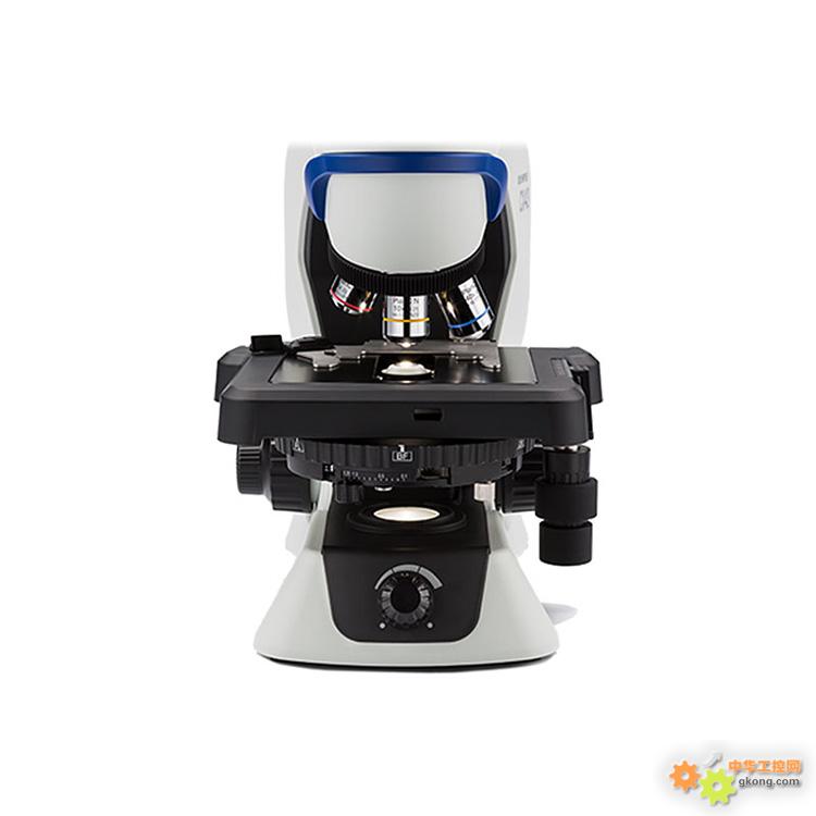

在常规光学观察与荧光成像需求日益融合的当下,奥林巴斯显微镜CX43以一体化设计给出了高效答案。作为Evident(原奥林巴斯科学事业部)推出的正置式常规荧光显微镜,CX43将透射观察与荧光观察整合于同一镜架,兼顾了成像质量、操作舒适性与扩展灵活性,成为奥林巴斯荧光显微镜产品线中颇具代表性的机型。
光学系统:平场消色差与UIS2物镜体系
CX43兼容全套UIS2(通用无限远光学系统)物镜,可在宽视场内提供平整、清晰的图像。配合平场消色差物镜,视场边缘与中心的亮度、色彩保持高度一致,适合对样品进行大范围常规检查。其阿贝聚光镜数值孔径达到NA 1.25,覆盖2倍至100倍物镜的工作范围,且无需升降聚光镜顶部透镜即可完成倍率切换,简化了光路调节流程。
照明方式:色温稳定的LED光源
CX43采用LED透射照明,具备即开即亮、寿命长的特点,使用寿命可达约60,000小时。LED光源在不同亮度档位下均能保持一致的色温,避免了传统卤素灯调暗后色温偏黄、需反复校正白平衡的问题,为彩色成像提供了稳定的日光式照明条件。显微镜出厂时已预设固定式科勒照明,用户无需反复调节聚光镜即可获得均匀照明。
荧光观察:即插即用的紧凑型荧光照明器
荧光功能是CX43区别于普通常规显微镜的核心亮点。用户只需将紧凑型荧光照明器插入镜架,并将聚光镜转盘转至FL档位,即可快速切换为荧光观察模式。荧光LED光源已预先完成居中校准,支持蓝光激发波段,可有效满足常规荧光染色样品的观察需求。在FL模式下,透射照明自动关闭,从而减少来自聚光镜顶部的杂散入射光,降低背景噪声,提高荧光图像的信噪比。这一设计使这台奥林巴斯荧光显微镜在保留常规镜架紧凑体积的同时,具备了荧光成像能力。

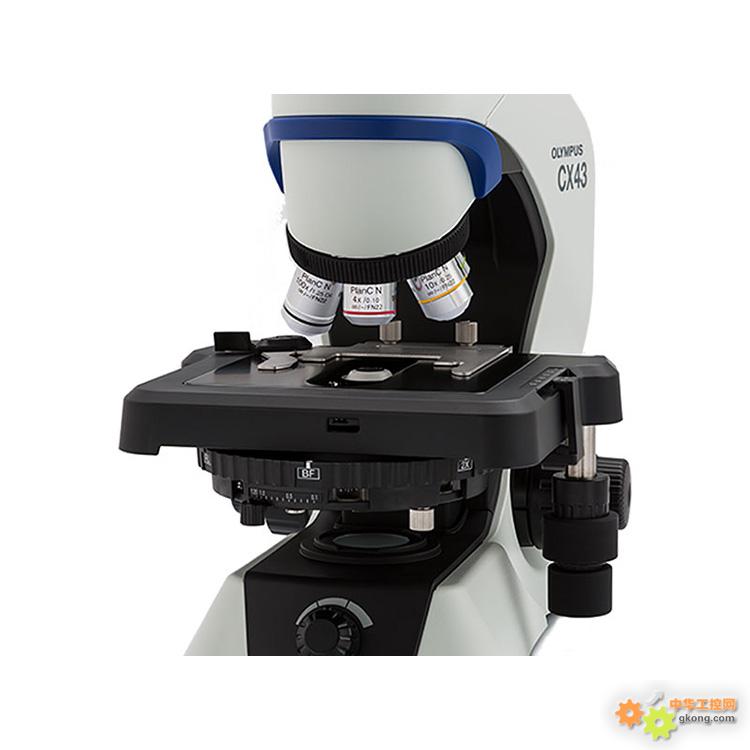

多种观察方法:一机多用
借助通用聚光镜,CX43支持明场、暗场、相衬、荧光及简易偏光五种观察方法。孔径光阑上设有固定销,可快速复现预设的对比度水平;聚光镜上的固定销则用于锁定明场观察位置,减少操作误差。五孔物镜转换器可安装多达五枚UIS2物镜,用户可根据需要选配低倍宽视场物镜或相衬物镜,为后续功能升级预留了空间。
人体工学与操作设计
CX43在长时间观察的舒适性上做了针对性优化:低位设计的调焦旋钮使操作者可将手与前臂自然放置于桌面;载物台位置降低,配合眼点位置的可见性设计,便于快速放置和检查样品。机械式载物台行程为X方向76毫米、Y方向52毫米,控制旋钮位于低位,轻触即可操作。调焦行程为15毫米,配备粗调限位器与张力调节功能,可防止高倍观察时样品意外撞击物镜。
数字化扩展
CX43镜架设有相机端口,可搭配三目镜筒(光路分配50%:50%)连接数码相机,实现图像的实时采集与共享,满足多人协同观察与记录需求。整机标准配置尺寸约为211(宽)×376(深)×393(高)毫米,重量约7.3千克,结构紧凑,便于安置。
Evident奥林巴斯显微镜CX43以稳定的LED照明、平整的光学成像、便捷的荧光扩展与人体工学设计,构建了一台覆盖面广、上手快速、可持续升级的常规荧光观察平台。对于需要在明场常规检查与荧光观察之间频繁切换的用户而言,这台奥林巴斯荧光显微镜提供了兼顾效率与成像质量的实用选择。
