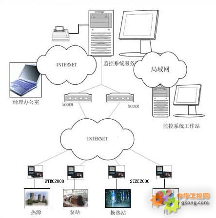

    SQL-RA热力管网集中监控管理系统主要包括:热网监控调度中心、数据通讯网络、换热站及供热管道监控点、数据遥测终端及二次仪表等。
[page_break]
    现场换热站控制系统实时监测采集一次网及二次网的温度、压力、流量及热量等工艺参数,控制和反馈各种泵阀的运行状态;数据通讯网络负责将换热站的运行数据传送到热网调度监控中心;热网监控调度中心对数据进行存储、分析,具有实时监控、超限报警、历史曲线、报表打印等功能,并根据数据分析结果向各换热站发出调度控制指令。
 ◇热网监控调度中心:主要由管理服务器和热网监控系统管理软件构成,实现对数据的接收、存储、显示、计算分析、趋势曲线、报表、打印等信息管理功能。
 ◇数据通讯网络:支持以太网、GPRS/3G、数传电台、RS485总线、手机短信、光纤等多种通讯方式。
 ◇换热站及供热管道监控点:利用数据遥测终端设备和二次仪表,实时监测采集热力管网的累计流量、瞬时流量、累计热量、瞬时热量、管道出口一次温度、管道出口二次温度、管道回水温度、管道压力、电动阀的开度等数据。并及时传送至热网远程监控终端,根据数据设定值实现现场监控点的自动报警,防止事故发生。
 ◇数据遥测终端及二次仪表:主要包括:流量计、流量积算仪、电动阀、温度传感器、压力传感器等,实时测量管网的各项参数。

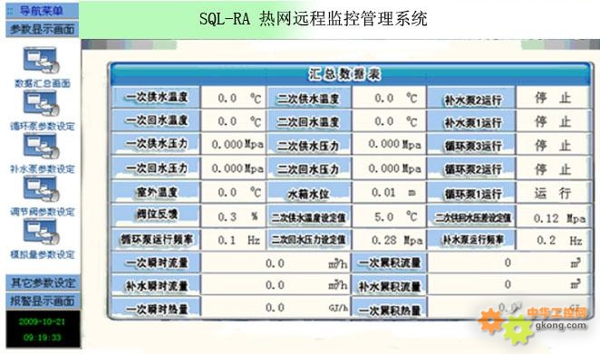

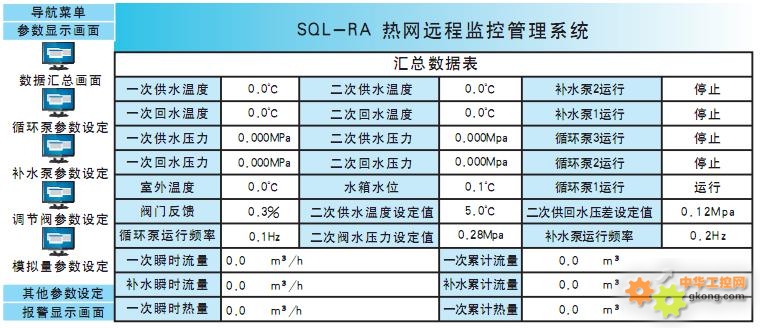

  上位机软件接收平台,能够清晰显示全部数据,并对数据进行相应的计算分析判断,显示计算结果,进而与标准值进行比较,及时做出科学调整,合理调度热源实现全网的供热均衡。
(3)图形界面直观展示

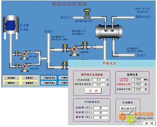

   显示工艺流程图画面及动态运行参数,以图像配文字形式直观显示热力站和中心站的基础信息,能够提供各种温度、压力和流量分配的图表以及生成标准的水压图,方便操作人员做出分析及参数预测,提高管理效率。

(2)实时\历史、曲线\报表数据分析
   建立数据库,对各个换热站的运行参数进行集中储存,以实时曲线的方式显示给用户,并根据需要按照日、月、季、年参数变化曲线生成历史报表,实现历史数据查询。便于对热力管网的运行工况进行分析,做出有效调控。

    现场采集设备将采集到的数据通过有线、无线、3G/2G无线网络传输到中控数据平台,用户从终端可以查看供热管道监测点现场的实时数据,并使用远程控制功能通过继电器控制设备或模拟输出模块对供热管道监测点的测量设备进行控制操作。根据用户管理权限的不同,可对现场进行远程控制和参数设定调整;
(5)监控终端
    监控终端通过可视化、多媒体的人机界面实现以下主要功能:①热力管网、供热管道、换热站运行状况全面显示、查询,包括温度、压力、流量等各种参数以及历史数据;②向换热站监控系统发调度命令,合理调度热源、调整设备运转状况,确保全网的供热均衡。
