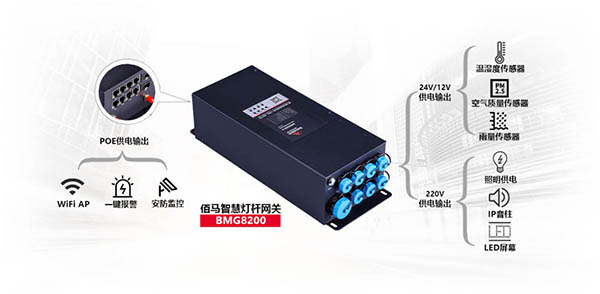

佰马BMG8200智慧灯杆网关,拥有强大的交直流电源配置,用电安全可远程管控。具有 1 路 220V 电源输入,3 路 220V 电源输出,1 路 DC24V 输出,1 路 DC12V 输出,4 路 PoE 供电输出,为智慧杆设备提供集中供电,极大降低项目部署难度,节约项目成本。
● 交流与直流供电口均采用防水接头;
● 网关配置电表功能,可远程监测电源工作状态,
● 异常情况及时告警,可远程控制关闭电源,充分保障项目安全。
● 短路保护和过负荷保护功能,各单相回路可以实现单独控制和保护
● 搭载专用供电线路,不同设备分开计量、分别计测。
