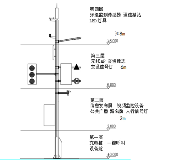

多功能杆的装载高度应综合考虑周边环境、功能模块安装高度要求、净空高度、环境融合等因素进行设计,不同的高度应搭载特定的设备,符合实际应用环境的使用需求。
多功能杆挂载设备应采用分层设计,具体功能模块规划可参考下图:
第一层:高度0m~2m,适用于充电桩、一键呼叫、设备舱、检修门等;
第二层:高度2m~6m,适用于信息发布屏、视频监控设备、公共广播、路名牌、人行信号灯等;
第三层:高度6m~8m,适用于无线AP、交通标志、交通信号灯等;
第四层:高度8m以上,适用于LED灯具、通信基站、环境监测传感器等;
多功能杆挂载设备安装位置示意图:

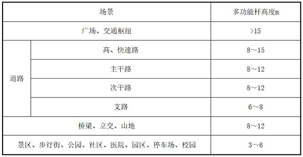

多功能杆的高度设计可参考下表:
