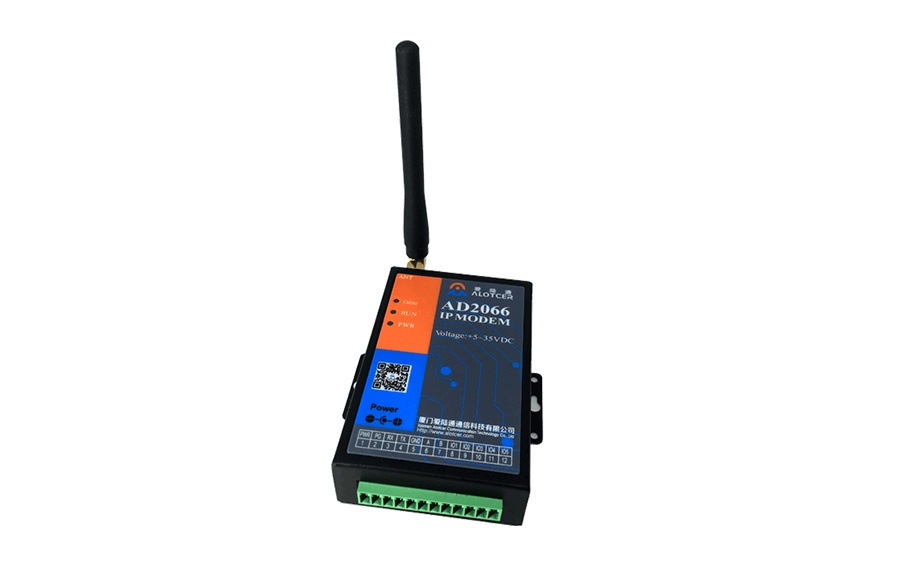

DTU (Data Transfer unit)是数据终端设备,是专门用于将串口数据转换为IP数据或将IP数据转换为串口数据通过无线通信网络进行传送的无线终端设备。DTU广泛应用于气象、水文水利、地质等行业。广义地讲,在进行通信时,传输数据的链路两端负责发送数据信息的模块单元都称之为DTU,在它的作用下对所传信息进行格式转换和数据整理校验。狭义地讲,DTU一般特指无线通讯中的下位GPRS/CDMA发射终端设备。前者是一种模块,而后者则是设备。后面的介绍如果不加特别说明,都是指后者(下位发射终端设备)。

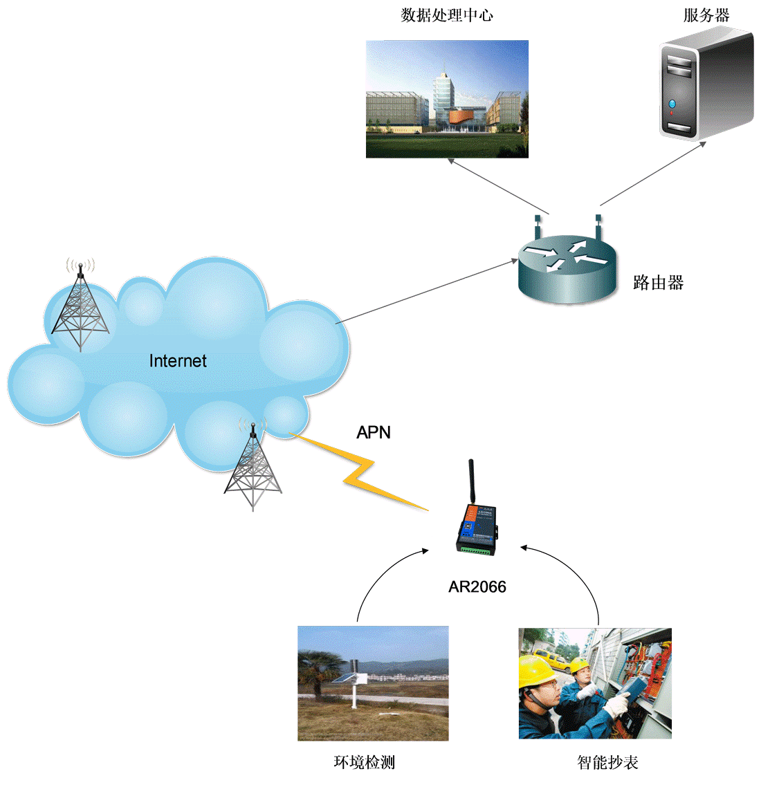

  上位机和下位机是一个相对的概念,在通信中,有主从关系的一对设备,负责提交信息的终端设备是下位机,负责处理提交信息的设备是上位机。DTU设备大多数情况下就属于下位机,而负责处理DTU回传信息的数据中心就是上位机,典型的应用方式是多台DTU对应一个数据中心。但是上位机和下位机不一定都是一一对应,他们可以是一个下位机对应一个或多个上位机,也可以是一个上位机对应一个或多个下位机,具体的对应方式要视应用而定。
  什么是数据中心
  数据中心是指对下位机回传的信息进行采集、汇总和处理,并对下位机进行一定控制和管理的上位机系统,他包括完整的计算机硬件设备和特定的完整软件功能。

  目前主要通过DTU面板(或电路板)上的LED来进行指示,
  1)、当NET指示灯常亮,表明 DTU模块正常工作,且已找到GSM网络;当NET指示灯不亮,表明尚未找到GSM网络。
  2)、对于终端是否登录上GPRS/CDMA网络,用户可通过FLASH指示灯的闪烁来判断。如果FLASH指示灯不断闪烁,则尚已登录上GPRS/CDMA网络;如果FLASH指示灯常亮,则未登录上GPRS/CDMA网络。
  3)对于终端是否在传输数据,用户可通过ACT指示灯的闪烁来判断。如果ACT指示灯不断闪烁,则表明数据在传输;如果ACT指示灯不亮则尚无数据传输。

  在用DTU组成数据采集系统时,如果中心端是局域网,如何让局域网内的某台机器侦听和收发终端数据?
  可以使用网关路由器的虚拟服务器功能,将要监听的端口映射到局域网内的任何一台计算机上,这样到达网关路由器的指定端口数据就会被送到这台计算机上来。
  采用GPRS/CDMA传输方式和TCP/IP协议,数据中心怎样确定数据是由采集终端上传的数据呢?
  DTU采用端口识别方式,每个终端定义一个端口(1024-65535)。中心多线程同时侦听这些端口数据,并根据不同端口号识别数据的不同来源,从而准确识别数据是由采集终端上传的数据。一般情况下,同时侦听几百个端口对现在的计算机来说不成问题。
