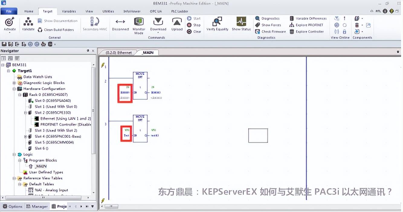

(2)编写PLC程序,设置符号变量的Publish属性为“External Read/Write”(常规地址变量不需要设置该属性)
(3)下载PLC程序并在线赋值

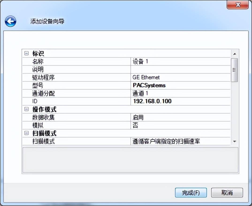

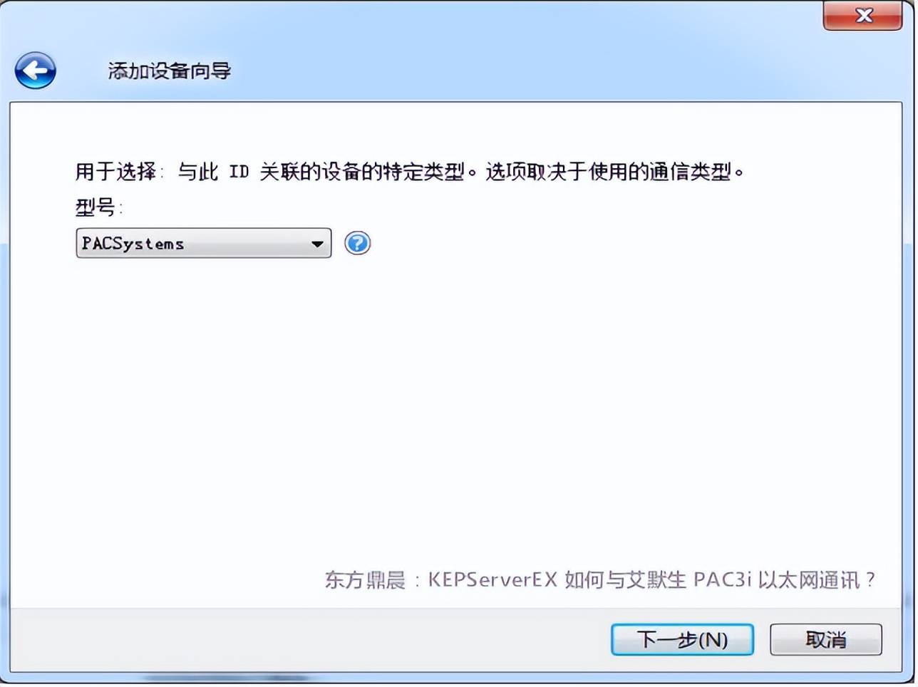

(3)添加设备,选择CPU类型、设置PLC IP地址、选择默认端口号18245、CPU槽号2,完成添加设备向导

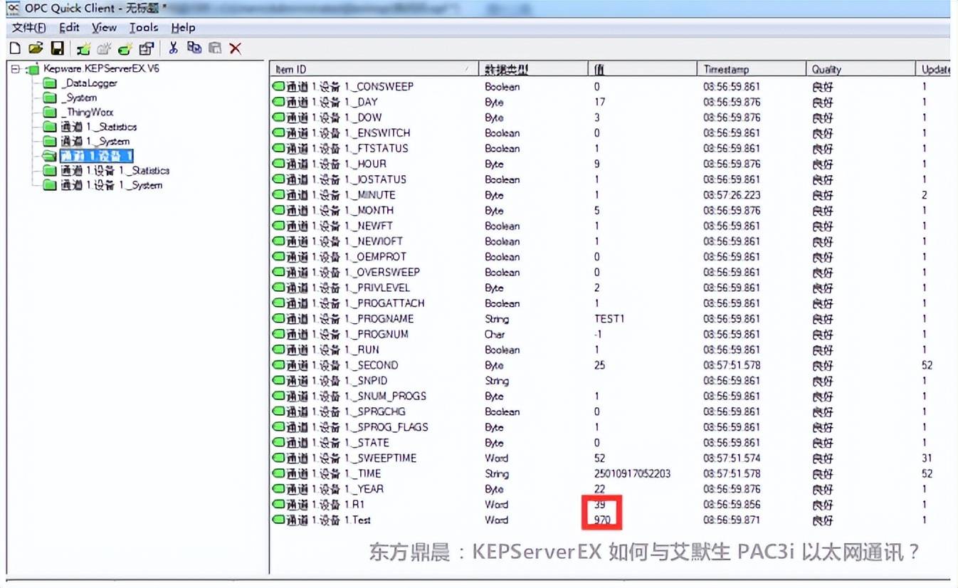

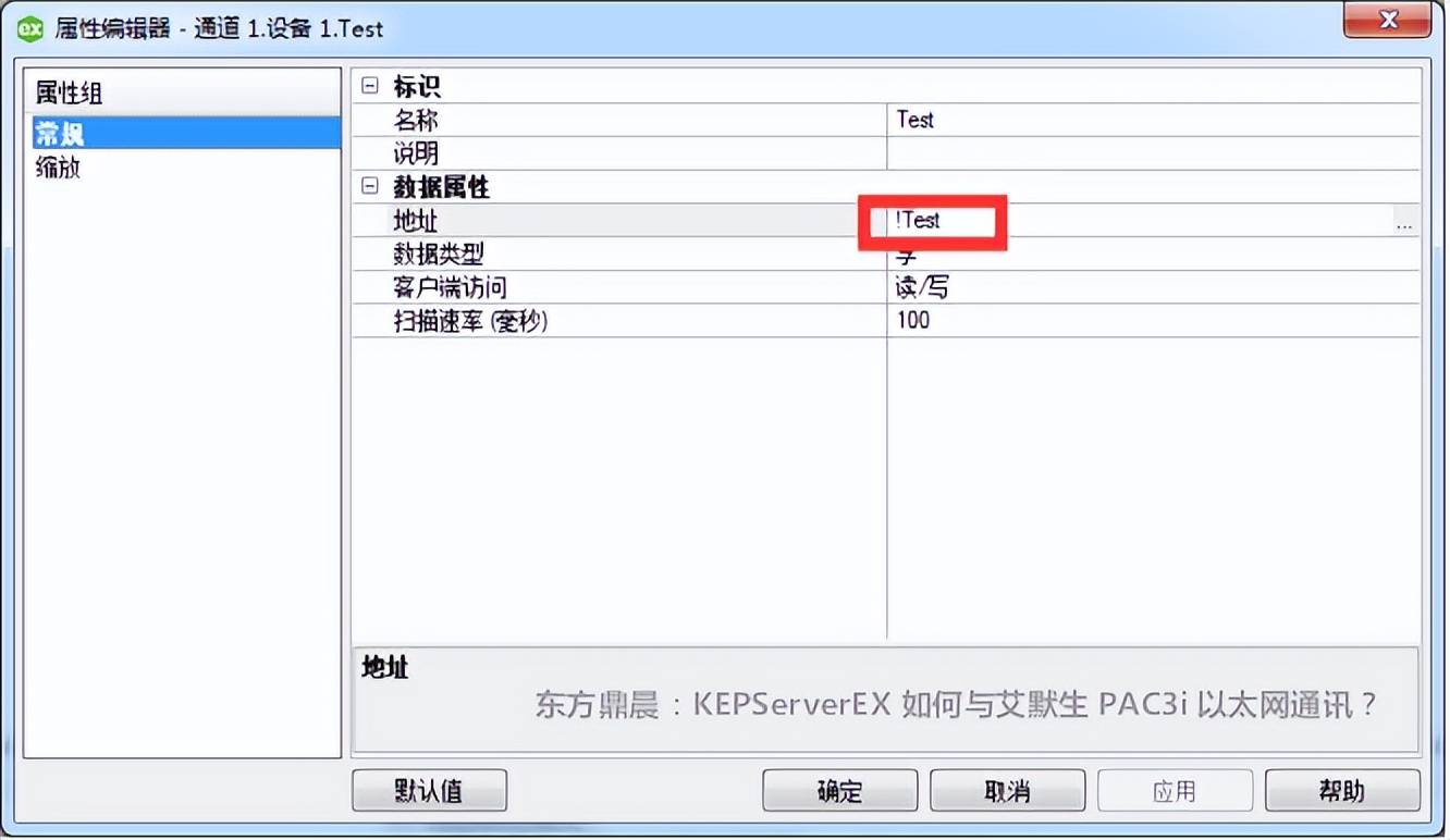

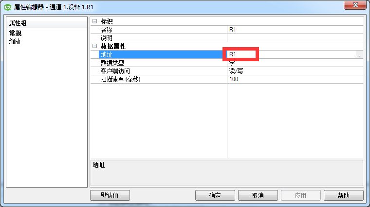

(4)新建标签并写入标签地址,地址变量直接写地址R1。符号变量前缀加叹号即可,本例中符号变量地址为: !Test
至此,GE Ethernet通讯配置完成!
