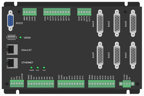

ZMC432功能简介
ZMC432是正运动推出的一款多轴高性能EtherCAT总线运动控制器,具有EtherCAT、EtherNET、RS232、CAN和U盘等通讯接口,ZMC系列运动控制器可应用于各种需要脱机或联机运行的场合。
ZMC432最多可支持32轴运动控制,支持直线插补、任意圆弧插补、空间圆弧、螺旋插补、电子凸轮、电子齿轮、同步跟随等功能。
ZMC432支持32轴脉冲输入与编码器反馈,通用IO包含24路输入口和12个输出口;2路AD,2路DA;其中特定输出口支持高速PWM控制。
ZMC432通过EtherCAT和CAN总线进行硬件资源扩展,可扩展至4096路输入和4096路输出。

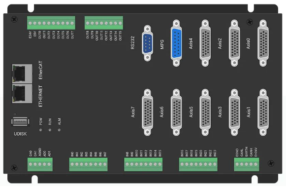

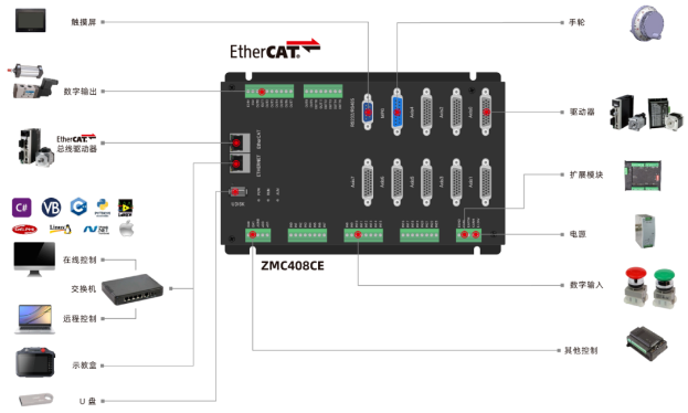

ZMC408CE功能简介
ZMC408CE是正运动推出的一款多轴高性能EtherCAT总线运动控制器,具有EtherCAT、EtherNET、RS232、CAN和U盘等通讯接口,ZMC系列运动控制器可应用于各种需要脱机或联机运行的场合。
ZMC408CE支持8轴运动控制,最多可扩展至32轴,支持直线插补、任意圆弧插补、空间圆弧、螺旋插补、电子凸轮、电子齿轮、同步跟随等功能。
ZMC408CE支持8轴运动控制,可采用脉冲轴(带编码器反馈)或EtherCAT总线轴,通用IO包含24路输入口和16路输出口,部分IO为高速IO,模拟量AD/DA各两路,EtherCAT最快125us的刷新周期。
ZMC408CE支持8个通道的硬件比较输出、硬件定时器、运动中精准输出,还支持8通道PWM输出,对应的输出口为OUT0-7,支持8个通道同时触发硬件比较输出。
ZMC408CE可灵活进行硬件资源扩展,通过CAN或EtherCAT总线可扩展至4096个输入和4096个输出。
→ZMC432,ZMC408CE均使用同一套API函数,均支持C、C++、C#、LabVIEW、Python、Delphi等开发语言,支持VC6.0、VB6.0、Qt、.Net等平台,支持Windows、Linux、WinCE、iMac等操作系统。

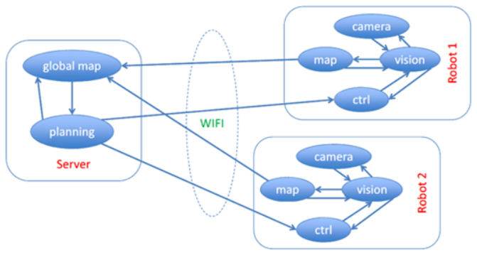

ROS(robot operating system)是用于机器人的一种开源后操作系统(次级操作系统)。首要设计目标是在机器人研发领域提高代码复用率。
ROS是一种分布式处理框架(又名Nodes)。这使可执行文件能被单独设计,并且在运行时松散耦合。这些过程可以封装到数据包(Packages)和堆栈(Stacks)中,以便于共享和分发。
ROS还支持代码库的联合系统。使得协作亦能被分发。这种从文件系统级别到社区一级的设计让独立地决定发展和实施工作成为可能。上述所有功能都能由ROS的基础工具实现。
简单来说,ROS作为一个灵活的操作系统,系统上的节点具有很大的随意性,它们可以位于不同的计算机上,甚至可以位于不同的网络上。我们可以使用一个Arduino作为一个节点发布信息,使用一台笔记本电脑作为一个节点订阅上述信息以及使用一台手机作为一个节点驱动电机等。
上述灵活性使得ROS可以适应很多不同场合的应用。

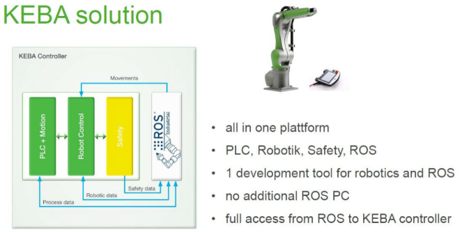

1.机器人控制器中的大佬人物 - KEBA,他们的控制器已经支持ROS。

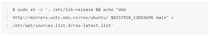

1.设置sources.list

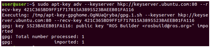

2.设置key(公钥已更新)
3.更新package(时间有点长,耐心等待)

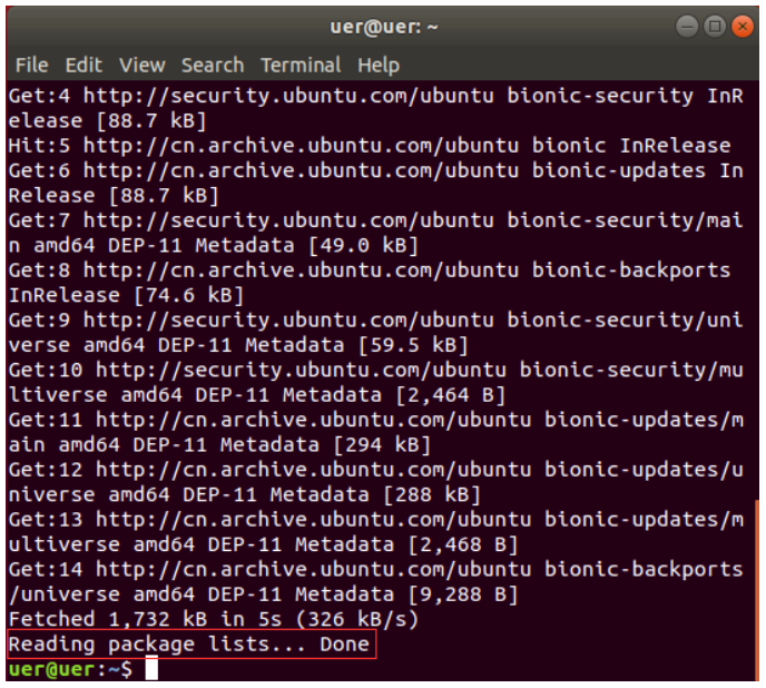

此时可能会遇到以下问题:
解决办法如下,在终端输入:
$sudo apt-key adv --keyserver keyserver.ubuntu.com --recv-key F42ED6FBAB17C654
$ sudo apt-get update
当出现Reading package lists… Done说明更新完成。

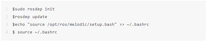

5.初始化rosdep
效果示意图:
输入指令sudo rosdep init若遇到以下问题:
(1)sudo : rosdep : command not found问题
在终端输入:sudo apt install rospack-tools

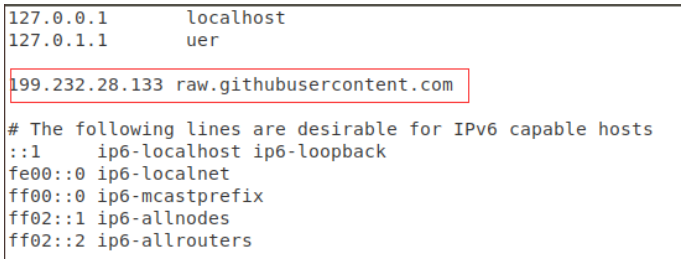

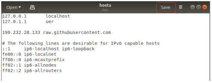

(2)ERROR : cannot download default sources list from: https://raw.githubusercontent.com/ros/rosdistro/master/rosdep/sources.list.d/20-default.list Website may be down.
①在终端输入:sudo gedit / etc / hosts,打开hosts文件,内容如下;
②将:199.232.28.133 raw.githubusercontent.com添加在文件中,添加后的文件如下;
③然后保存文件后退出;
④在终端执行:sudo rosdep init,问题解决。

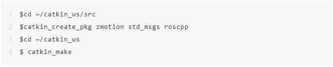

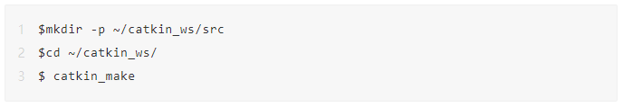

1.创建一个ROS工作空间。
2.创建ROS程序包( zmotion为程序包名,也可以定义为其他 )。

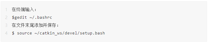

3.在创建完程序包后,每次运行需要source ~ / catkin_ws / devel / setup.bash,否则无法找到文件。
解决每次都要source方法:

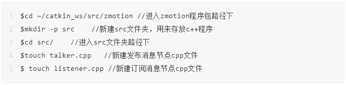

4.新建节点文件。
在zmotion包目录中创建一个src目录:

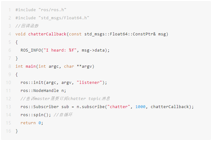

6.撰写订阅节点(listener.cpp)。
实现功能:
(1)初始化ROS系统;
(2)订阅chatter topic消息;
(3)进入自循环,等待消息到达;
(4)消息到达,调用chatterCallback()函数。

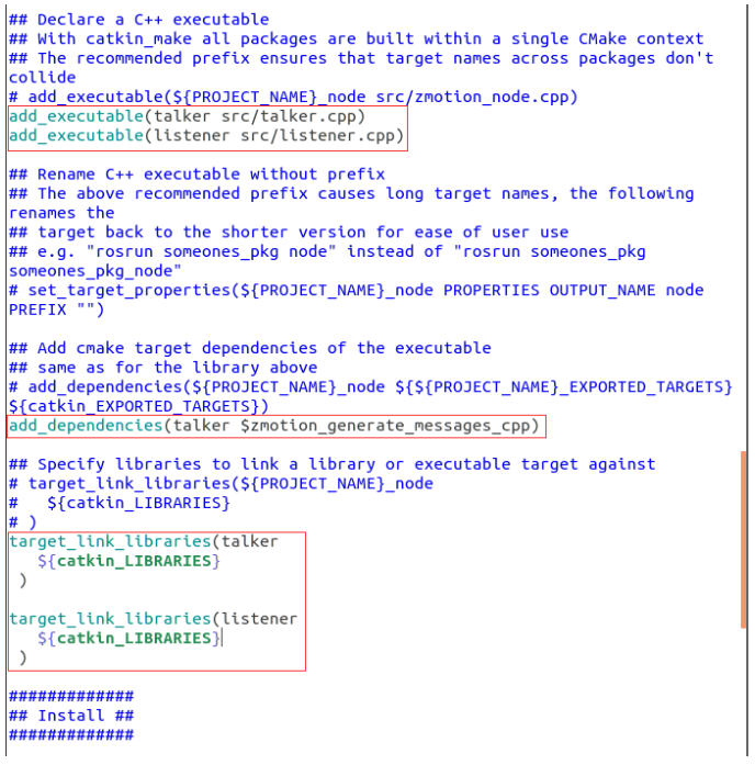

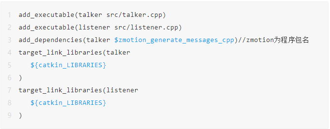

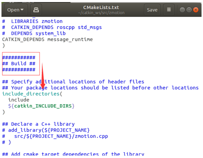

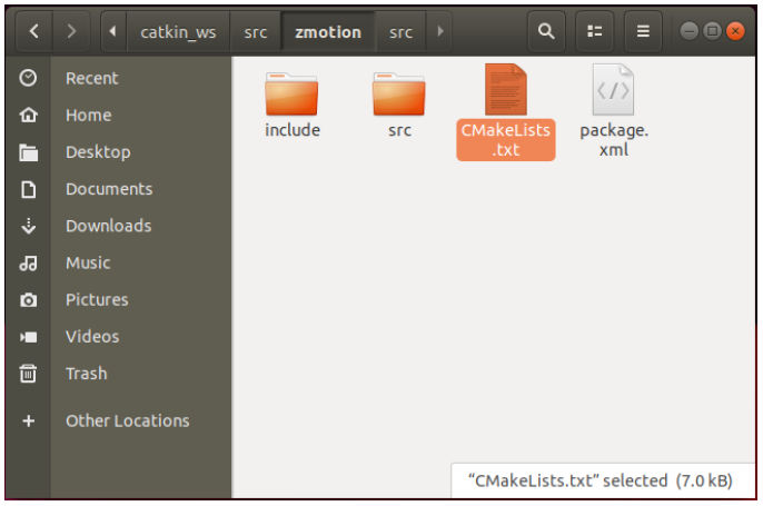

7.修改CMakeLists.txt。
(1)打开程序包zmotion(catkin_ws / src / zmotion)路径,找到CMakeLists.txt文件。
(2) 最低版本修改为2.8.3。

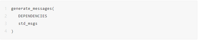

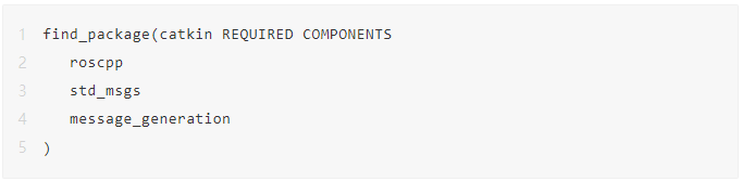

(3) 找到find_package,添加依赖包message_generation。
(4)确保generate_message被调用。
(5)确保在运行时依赖中也添加了该消息的依赖。

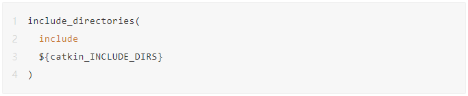

(6)修改build下的设置
①将include_directories中include解注释。
②在指定位置添加下列代码下面的代码 可以任意添加在build中,我为了美观所以添加在相应位置的,只要在build中添加都生效。
(7)最后,列出完整的CMakeLists.txt。
cmake_minimum_required(VERSION 2.8.3)
project(zmotion)
find_package(catkin REQUIRED COMPONENTS
  roscpp
  std_msgs
  message_generation
## Generate added messages and services with any dependencies listed here
generate_messages(
   DEPENDENCIES
   std_msgs
## catkin specific configuration ##

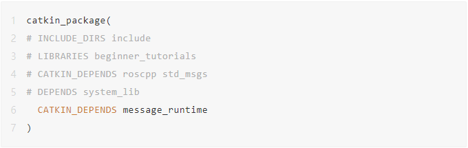

catkin_package(
# INCLUDE_DIRS include
# LIBRARIES zmotion
# CATKIN_DEPENDS roscpp std_msgs
# DEPENDS system_lib
CATKIN_DEPENDS message_runtime
## Build ##
## Specify additional locations of header files
## Your package locations should be listed before other locations
include_directories(
  include
  ${catkin_INCLUDE_DIRS}
## Declare a C++ executable
## With catkin_make all packages are built within a single CMake context
## The recommended prefix ensures that target names across packages don't collide
add_executable(talker src/talker.cpp)
add_executable(listener src/listener.cpp)
## Rename C++ executable without prefix
add_dependencies(talker $zmotion_generate_messages_cpp)
## Specify libraries to link a library or executable target against
target_link_libraries(talker
   ${catkin_LIBRARIES}
target_link_libraries(listener
   ${catkin_LIBRARIES}

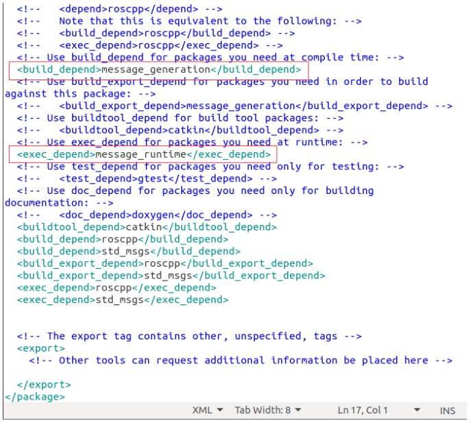

8.修改package.xml文件。

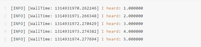

10.运行程序。
(1)打开一个新终端,启动ROS系统;
(2)打开一个新终端,运行发布节点;
(3)打开一个新终端,运行订阅节点;

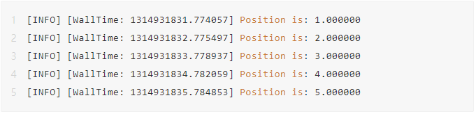

(4)结果。
运行发布节点程序的结果:
运行订阅节点程序的结果:
