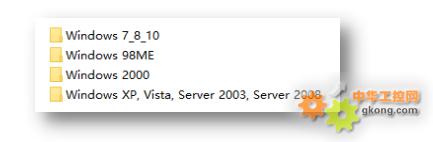

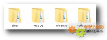

  2. 直接打开我公司驱动包,我们提供Linux、MacOS、Windows、Windows CE系统的驱动。
我们平时操作系统是Win10,就进入Windows文件夹,打开后如下图
选择“Windows 7_8_10”,进去后直接双击Windows_CDM21228_Setup.exe文件,直接点下一步到最后即可。

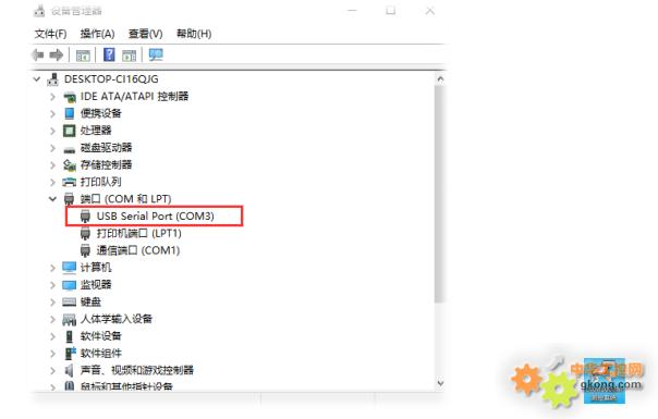

3、验证安装是否正确
鼠标右键“我的电脑”或“此电脑”,点“属性”,点“设备管理器”,在“端口(COM 和 LPT)” 串口设备列表中,就能发现有一个串口设备,名字为:USB Serial Port(COM3) 如下图所示,即为安装驱动成功。
解释:COM3该数字是系统自动生成,只要该USB设备前不显示叹号或问号 即为安装正常,用我公司DAM3000M采集软件时,也要选择该对应串口号。

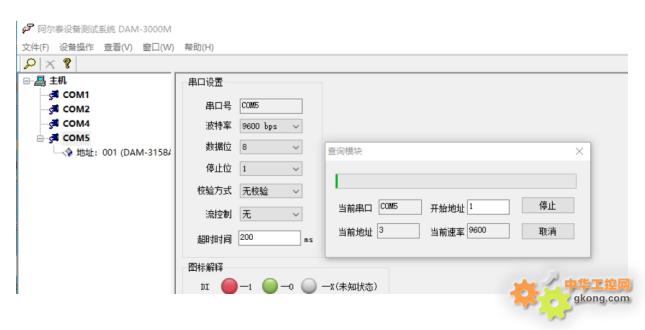

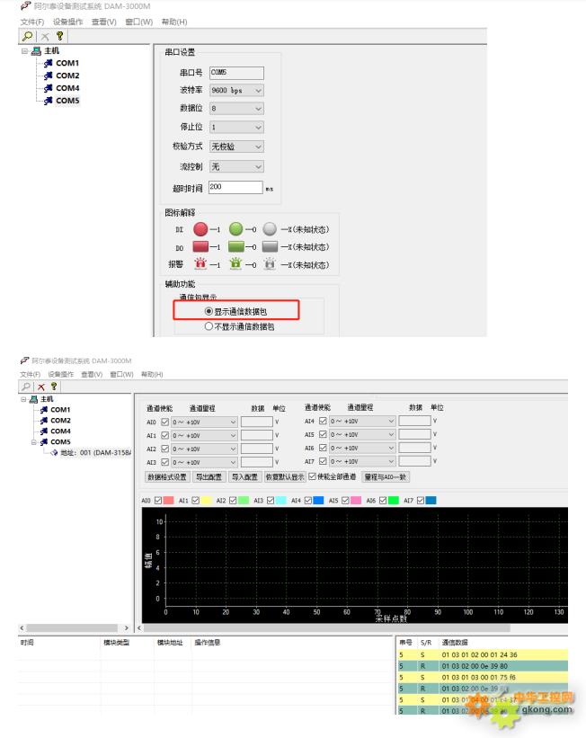

  1. 搜索模块

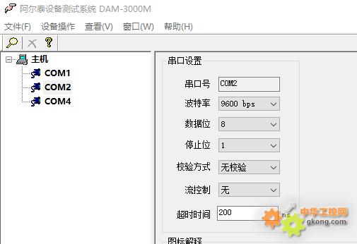

 双击测试软件图标,弹出操作界面,点击COM口,弹出串口设置,设置相关参数。
串口号:根据自己电脑选择
 波特率:9600(出厂值)
 数据位:8(根据模块参数设置)
 停止位:1
 校验方式:无校验
流控制:无
超时时间:200ms
点击,弹出查询模块对话框,点击“搜寻”。出现如下配置界面则正常,若不出现模块信息则需检查模块接线、转换器接线是否正确,COM口选择,波特率设置等重复以上步骤。

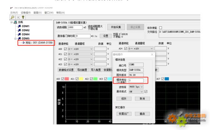

4、如果需要修改模块信息则双击左侧的模块地址信息,出现以下界面,可以更改模块的波特率、 地址和校验方式,更改完成后需要点击删除按钮重新连接模块。

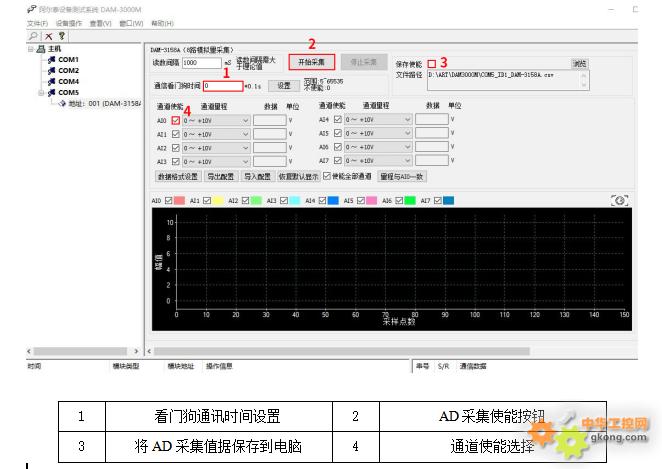

5、点击模块信息则出现配置信息界面,点击量程选择的下拉箭头出现量程类型,选择输入类型即 完成配置,模块的各个通道可分别进行配置。

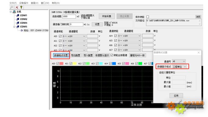

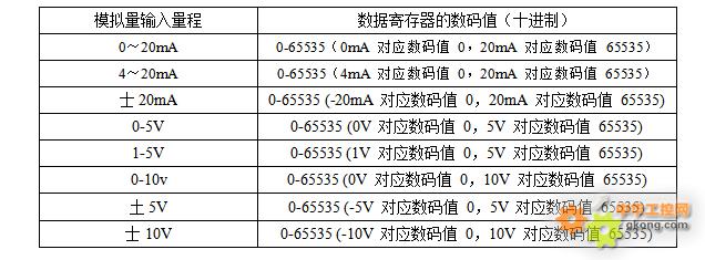

6、数据格式配置,可配置为“工程单位”、“原码值”两种类型,工程单位时显示实际电压或电 流值,原码值显示 0~0xFFFF 16 进制数据。码值转换方式为线性映射时,电压或电流值=原码 值/0xFFFF*(量程最大值-量程最小值)+量程最小值。

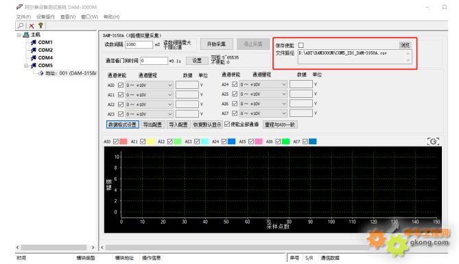

7、点击浏览选择保存的路径, 之后勾选保存使能,将自动在选择好的路径生成文件记录数据。用cvs 格式保存,通过 cvs 方式打开数据并分析,如下图所示。
8、本软件可显示 ModbusRTU 通讯数据内容,在打开软件上选择“显示通讯数据包”,然后搜索 到模块后,数据会显示在右下角,如下图所示。
