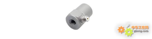

电荷输出型传感器:用于测量材料受到外力时产生的电荷。

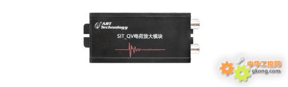

SIT_QV电荷放大模块:用于将电荷信号放大并转换为电压信号。

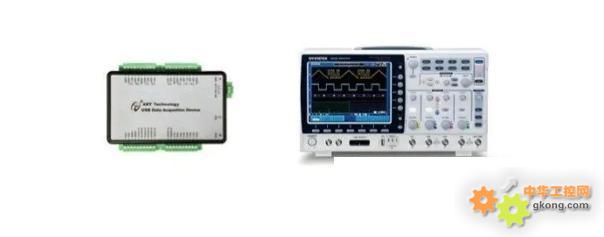

电压采集设备:用于实时收集并分析实验中的电压信号。

     将电荷输出型传感器与SIT_QV电荷放大模块INPUT连接。
     SIT_QV电荷放大模块OUTPUT与电压采集设备的输入通道连接。
     外力作用下,电荷输出型传感器将检测到电荷的变化,并将其输出到SIT_QV电荷放大模块。
SIT_QV电荷放大模块将电荷信号转换为电压信号,并进行放大,以便数据采集系统能够读取并分析信号。
