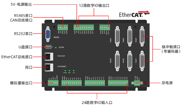

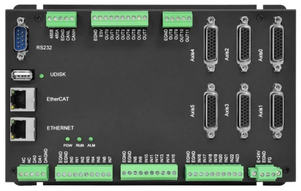

ZMC406R-V2 6轴总线型运动控制器
ZMC406R-V2是正运动技术推出的一款多轴高性能EtherCAT总线和脉冲型的独立式运动控制器,自带6轴本地差分脉冲轴,最多可扩展至32轴,能实现总线轴+脉冲轴混合插补的多轴运动控制场合。同时支持正运动远程显示功能,能提供网络组态显示,可实时监控和调整参数配置。
ZMC406R-V2硬件功能特性:
(1)支持6轴运动控制(脉冲+EtherCAT总线),EtherCAT最小通讯周期可达250us;
(2)24路通用输入、12路通用输出,2路模拟量输出(DA),其中包括2路高速输入和2路高速输出;
(3)6路10MHz高速差分脉冲输出,总线轴、脉冲轴可混合插补;
(4)RS485/RS232可接仪表仪器、传感器等;
(5)内置多项实时性运动控制功能,例如视觉飞拍、多维PSO、高速位置锁存,多轴同步运行等;
(6)可通过EtherCAT扩展模块进行IO硬件资源扩展,可扩展至4096个隔离输入口和4096个隔离输出口;
(7)具备丰富的运动控制功能,如点位运动、电子凸轮、 直线插补、圆弧插补、连续轨迹加工和30+种(SCARA、Delta、6 关节)机器人模型控制;
(8)支持掉电检测、掉电存储,多种程序加密方式,能够有效防止系统故障,保护项目工程文件数据,并提高系统的可靠性;
(9)通过纯国产IDE开发环境RTSys进行项目开发,可实时仿真、在线跟踪以及诊断与调试,简便易用,支持多种高级上位机语言联合编程进行二次开发。

1.硬件功能特性
(1)丰富的运动控制功能:支持直线、圆弧、空间圆弧、螺旋插补等。
(2)硬件接口丰富:支持脉冲轴(带编码器反馈)和EtherCAT总线轴,具备24路输入和12路输出的通用IO,部分为高速IO,2路模拟量输出(DA)。

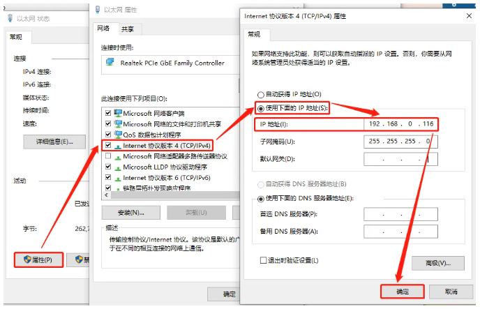

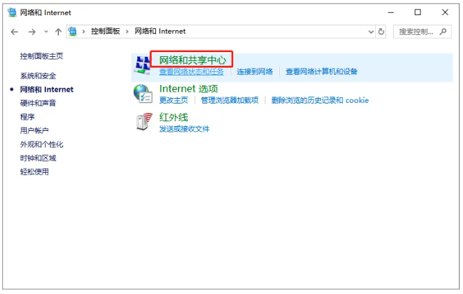

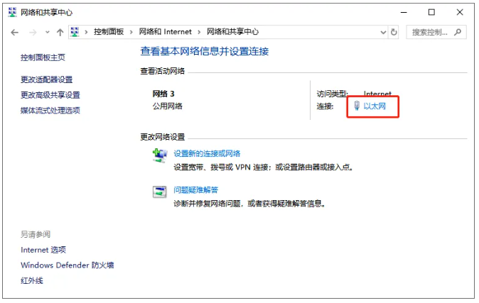

IP修改
注:使用网口连接时,控制器与电脑IP必须在同一网段! 以下为电脑IP修改图解:

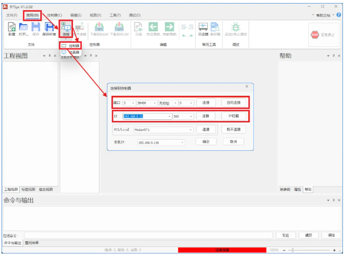

2.打开RTSys软件,连接控制器。“常用/控制器”→“连接”→“控制器”,选择串口/网口连接控制器。
控制器串口默认通讯参数波特率38400,数据位8,停止位1,无校验。下图串口栏参数分别表示:串口编号,波特率,是否校验,串口ID(填0即可)。
控制器默认初始化IP地址为192.168.0.11,下拉选择对应的控制器IP进行连接。

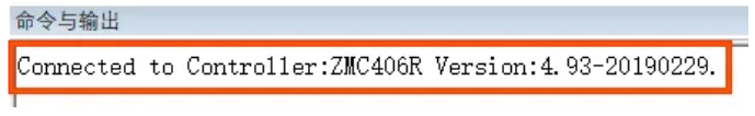

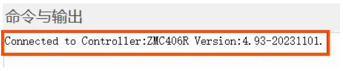

连接成功后,在“命令与输出”框可以看到如下语句,成功连接到ZMC406R-V2控制器,控制器当前软件版本为Version:4.93-20231101。

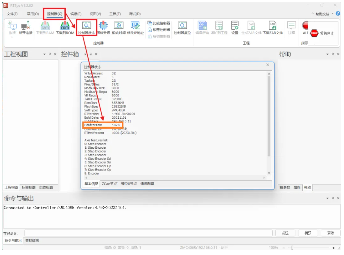

3.点击“控制器”→“控制器状态”,复制HardVersion(硬件版本,如下图,ZMC406R-V2的硬件版本为432-0),向相关技术人员获取该控制器最新固件文件并下载解压。
4.固件升级具体操作步骤可分为以下几点。

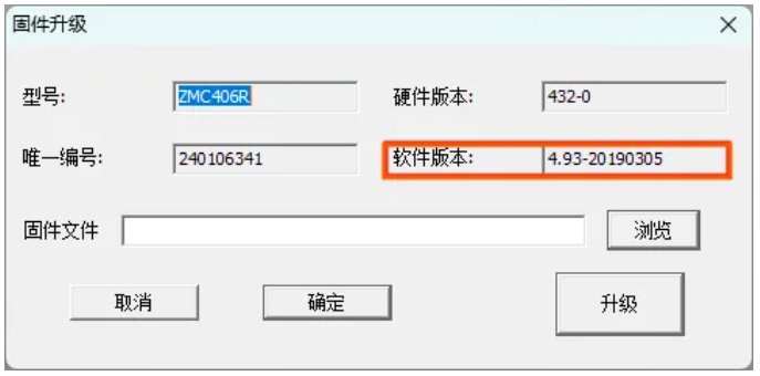

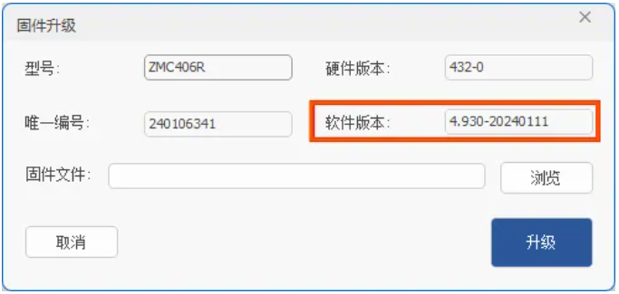

①点击“控制器” → “固件升级”,在固件升级界面也可以查看当前控制器软件版本为4,93-20231101,在“固件升级”界面 -“固件文件”栏点击“浏览”;
② 选择刚刚解压的固件文件并打开;
③点击“升级”,弹出“控制器需要重启到ZBI0S?”选项,点击“确定”;
④弹出“连接到控制器”界面,重复步骤“2”,重新连接控制器;

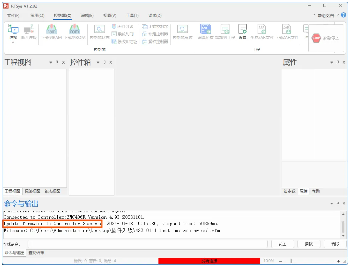

⑤连接成功后,在“固件升级”界面再次点击“升级”,弹出窗口显示“正在下载文件,请稍 等 ”;
⑥下载完成后,“命令与输出”栏显示固件升级成功,且自动断开与控制器的连接;

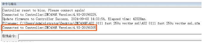

5.重复步骤“2”,重新连接控制器,可以看到,“命令与输出”框以及“固件升级”界面均显示ZMC406R-V2的软件版本已经升级为4.93-20240111。

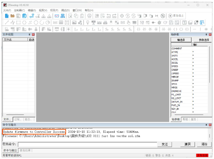

使用ZDevelop软件升级固件
? 以ZDevelop V3.10.10版本软件为例。
1.给控制器接上电源线,使用串口/网口将控制器与上位机进行物理连接后上电。

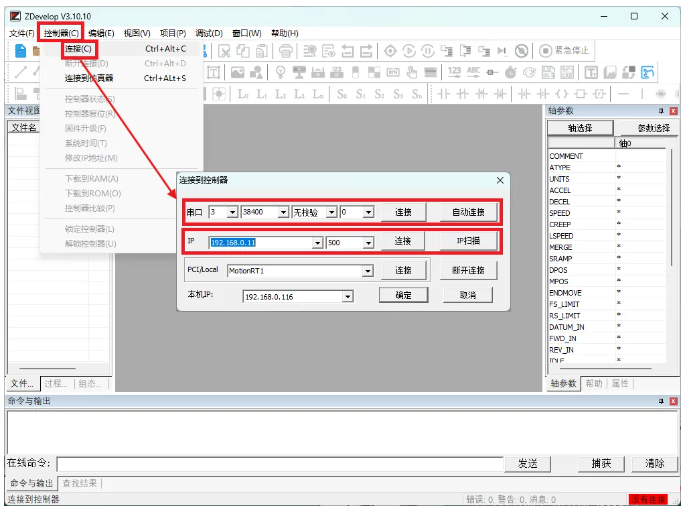

2.打开ZDevelop软件,连接控制器:“控制器”- “连接”,选择串口/网口连接控制器。
连接成功后,在“命令与输出”框可以看到如下语句,成功连接到ZMC406R-V2控制器,控制器当前软件版本为Version:4.93-20190229。

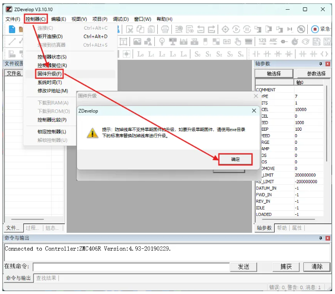

①点击“控制器”→“固件升级”,在弹出框中点击“确定”;
②在固件升级界面也可以查看当前控制器软件版本为4.93-20190229,在“固件文件”栏点击“浏览”;
③选择刚刚解压的固件文件并打开;

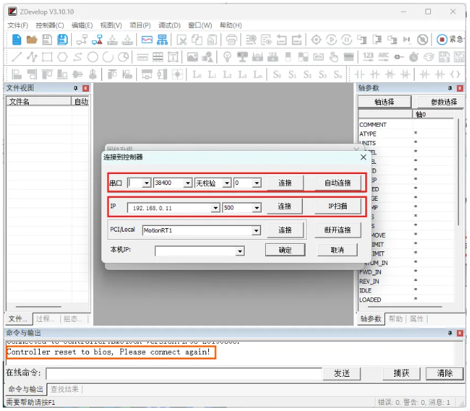

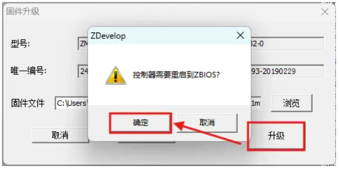

④点击“升级”,弹出“控制器需要重启到ZBIOS?”选项,点击“确定”;
⑤弹出“连接到控制器”界面,重复步骤“2”,重新连接控制器;

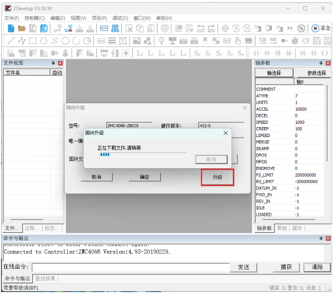

⑥连接成功后,在“固件升级”界面点击“升级”,弹出窗口显示“正在下载文件,请稍等”;
⑦下载完成后,“命令与输出”栏显示固件升级成功,且自动断开与控制器的连接。
5.重复步骤“2”,重新连接控制器,可以看到,“命令与输出”框、“固件升级”界面以及“控制器状态”界面均显示ZMC406R-V2的软件版本已经升级为4.93-20190305。

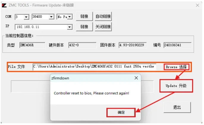

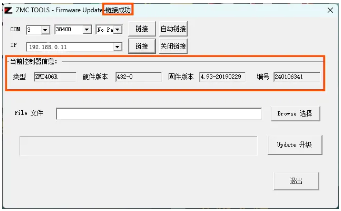

2.打开zfirmdown固件升级工具,选择串口/网口连接控制器(控制器串口默认通讯参数波特率38400,数据位8,停止位1,无校验。控制器默认初始化IP地址为192.168.0.11,下拉选择控制器IP进行连接)。
3.连接成功后,“当前控制器信息”栏将显示当前控制器类型、硬件版本、固件版本(4.93-20190229)以及其编号。复制硬件版本号,向相关技术人员获取该控制器最新固件文件并下载解压。
4.在“File文件”栏点击“Browse选择”,选择刚刚解压的固件文件打开; 点击“Update升级”,弹出重新连接窗口,点击“确定”;重复步骤2,重新连接控制器,界面最上方显示“链接ZBIOS成功”;再次点击“Update升级”,进度条不断前进,固件正在升级中。
5.进度条满后,弹出升级成功界面,此时控制器与上位机的连接自动断开。
6.重复步骤“2”,重新连接控制器,可以看到当前 “控制器信息”栏 → “固件版本”已升级为4.93-20190305。
