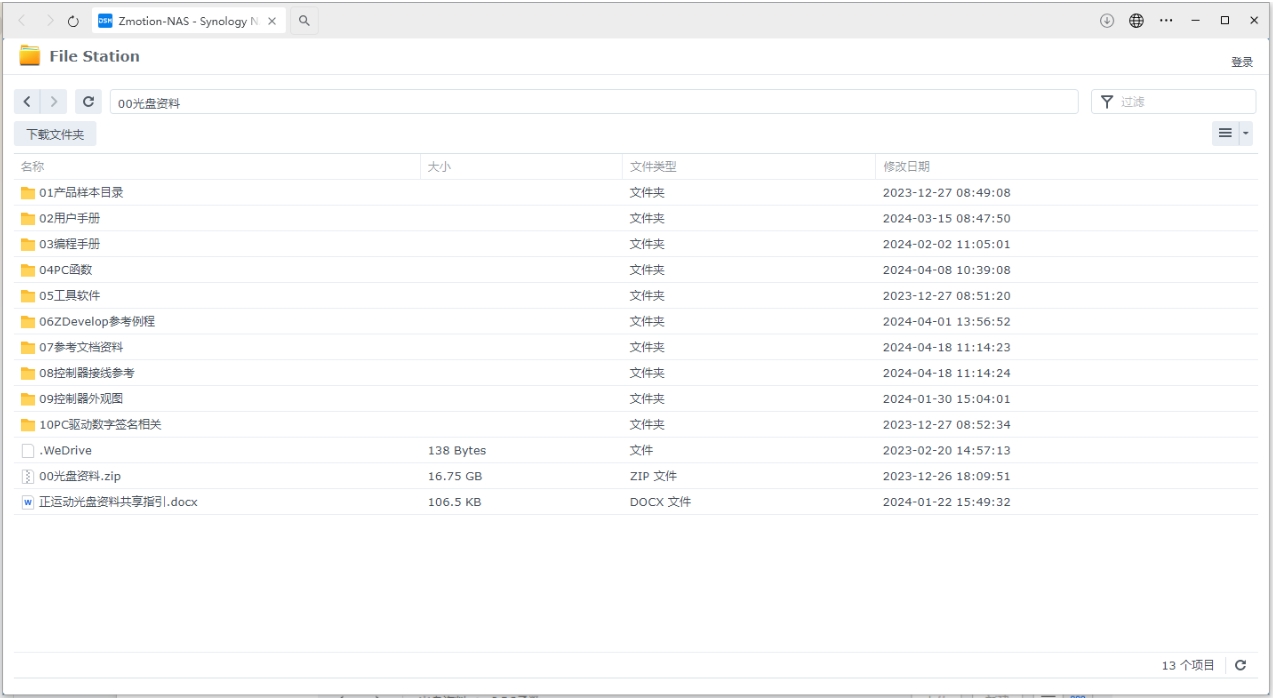

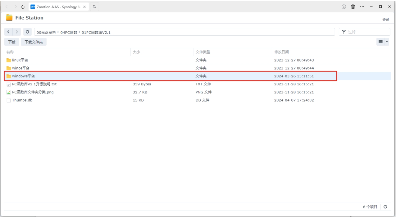

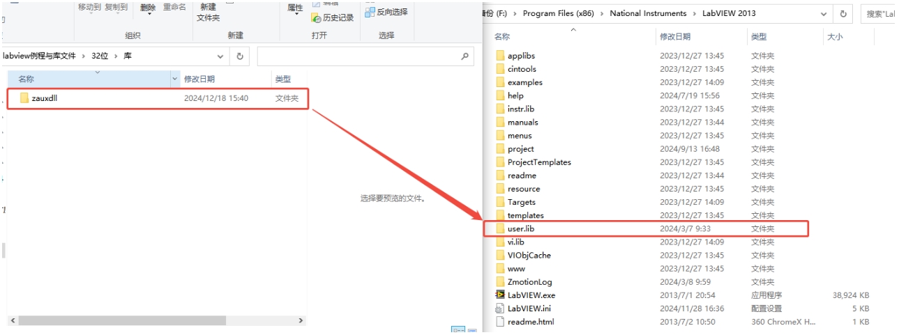

1.找到厂家提供的光盘资料里面的LabVIEW的VI库文件,路径如下。
1)进入厂商提供的光盘资料找到“04PC函数”文件夹,并点击进入。
2)选择“01 PC函数库V2.1”文件夹。
3)选择“windows平台”文件夹。

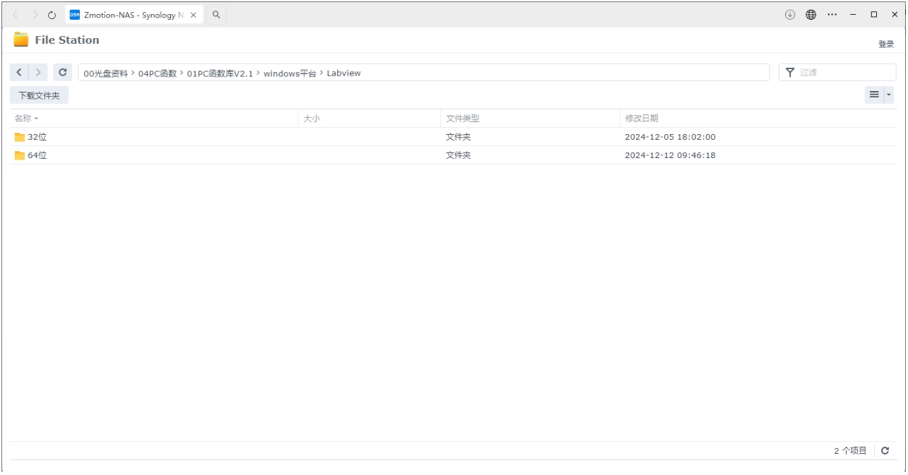

4)选择“Labview文件夹”,里面有32位和64位的动态库和例程。

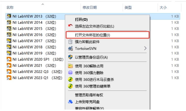

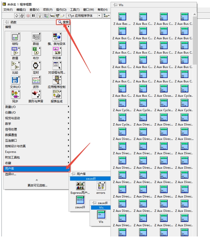

2.将厂商提供的LabVIEW的VI库文件复制到LabVIEW安装路径下LabVIEW/user.lib的文件夹内。
1)找到解压的VI库文件夹(zaudll是32位的VI库,64的VI库是newZauxDll64)。
2)选中LabVIEW右击打开文件所在位置(这里以LabVIEW2013-32位为演示)。
3)将整个VI库文件夹直接复制放到user.lib该目录,然后关闭LabVIEW软件重新启动。
3.重新启动LabVIEW后,选择新建VI,然后右键点击VI程序框图空白处,选择用户库来找到添加的VI库,或者直接搜索VI,最后将需要的函数直接拖到面板上。

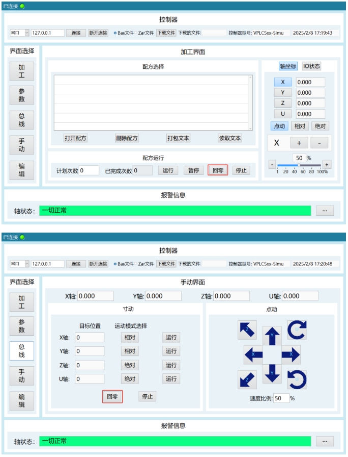

??? 点动控制和寸动控制

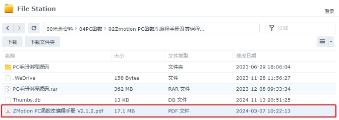

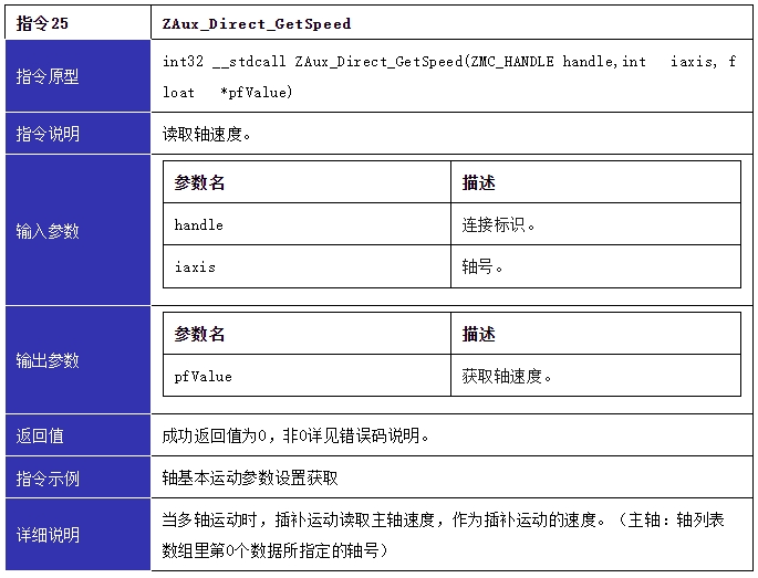

PC函数手册可在光盘资料查看,具体路径如下。

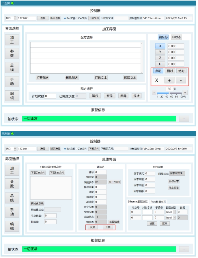

点动控制和寸动控制如下图。

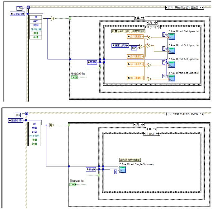

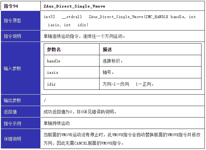

(1)点动控制
要实现手动按住按钮,轴就运动,松开按钮,轴就停止。首先把按钮动作设置为保持转换直到释放,然后在按钮值改变事件中添加用按钮布尔值作判断,布尔值为真时,使用单轴持续运动接口,布尔值为假时,使用单轴停止接口。
点动程序框图:

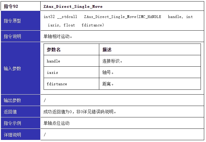

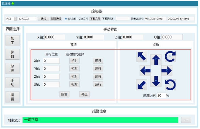

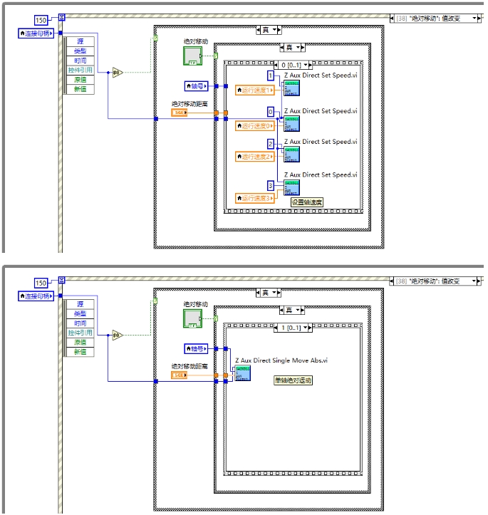

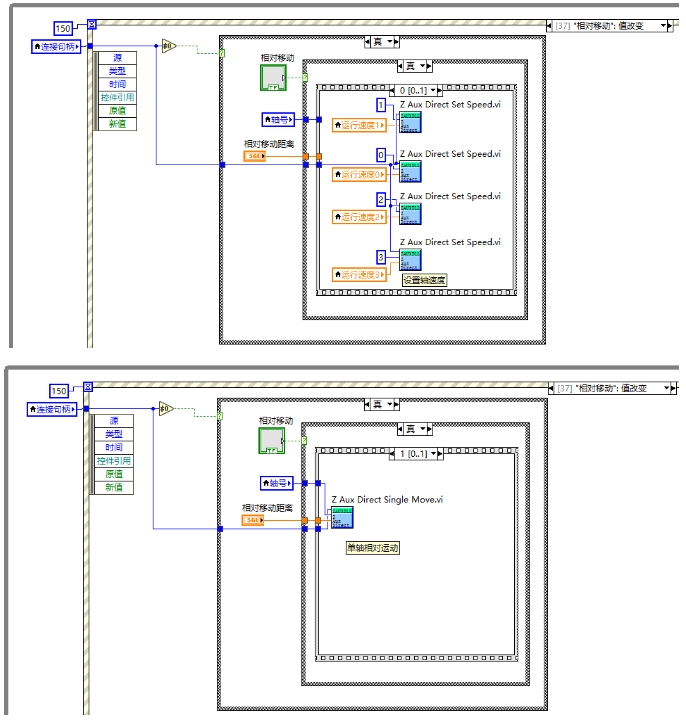

(2)寸动控制
寸动的含义是发送寸动命令后,轴运动设置的距离之后便停止。
a.不同按钮控制单轴相对运动和单轴绝对运动。
b.同一个按钮控制单轴相对运动和单轴绝对运动,可以把一个布尔按钮的开时文本和关时文本分别设置为相对和绝对,然后用这个布尔按钮的布尔值作为判断单轴相对运动还是单轴绝对运动。

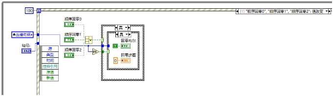

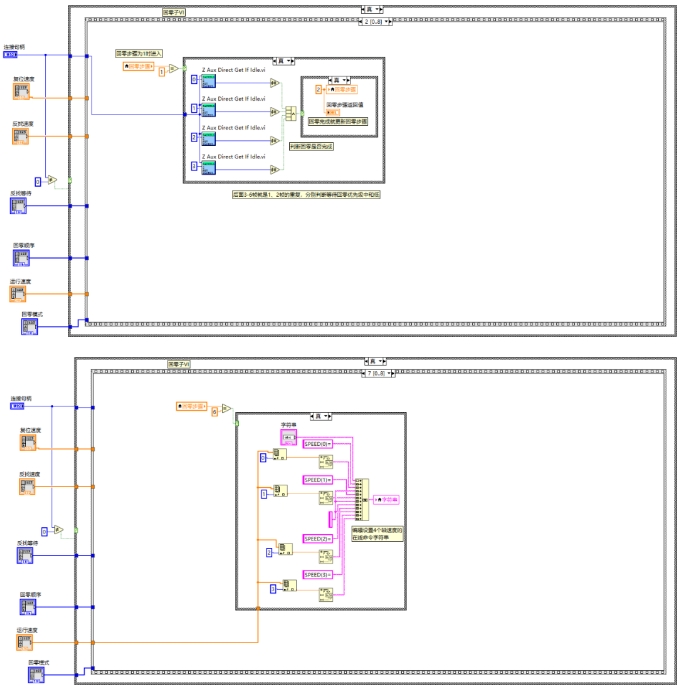

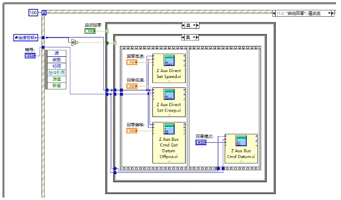

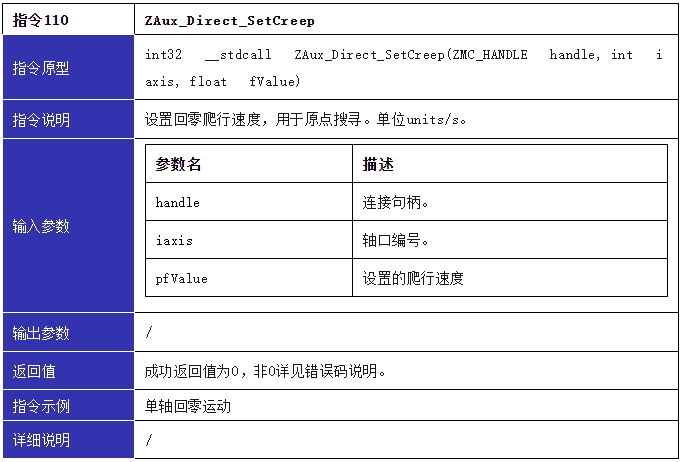

??? 多轴顺序回零

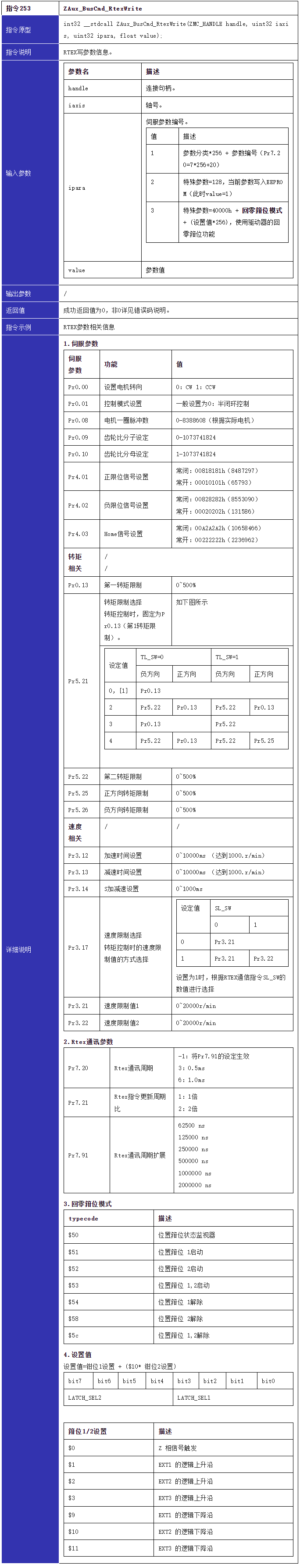

1.相关PC函数介绍

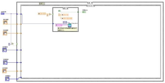

2.多轴顺序回零控制如图所示

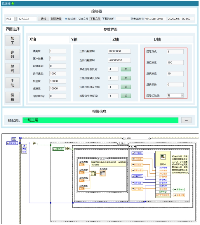

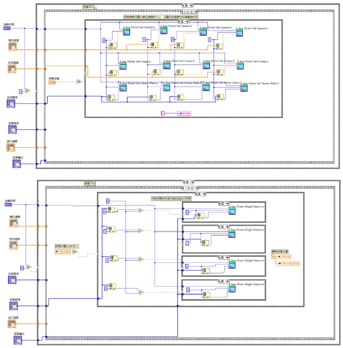

点击顺序回零按钮后,使能回零布尔,回零步骤参数赋值为0。
因为顺序回零有个等待前面轴回零完成再回零的处理,所以如果把顺序回零放在按钮事件里面处理,就可能出现UI卡住的现象,所以就把顺序回零放在超时事件中运行,通过回零布尔进入,回零步骤变量确保顺序回零的步骤正常运行。

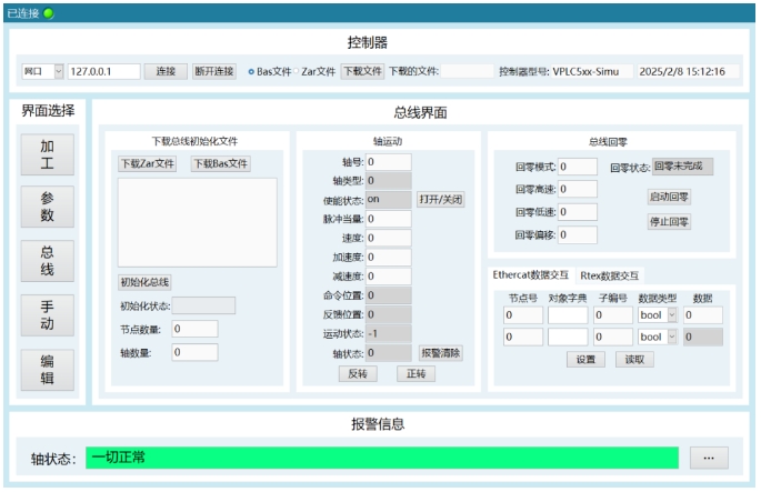

??? 总线相关

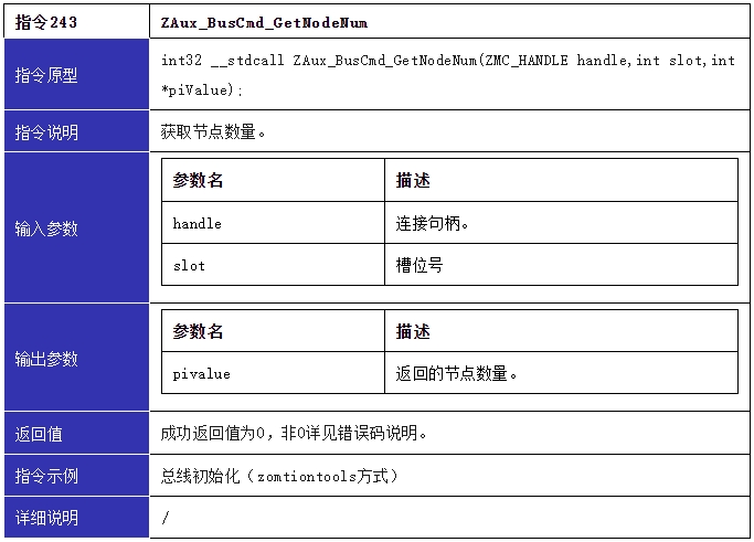

1.相关PC函数介绍

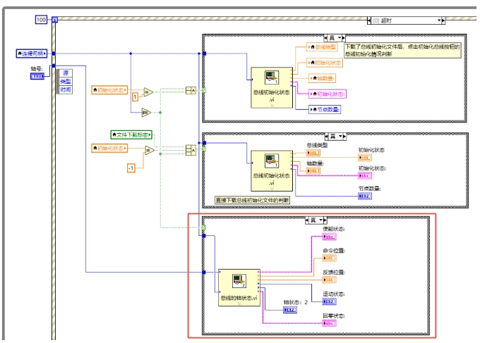

2.总线的使用

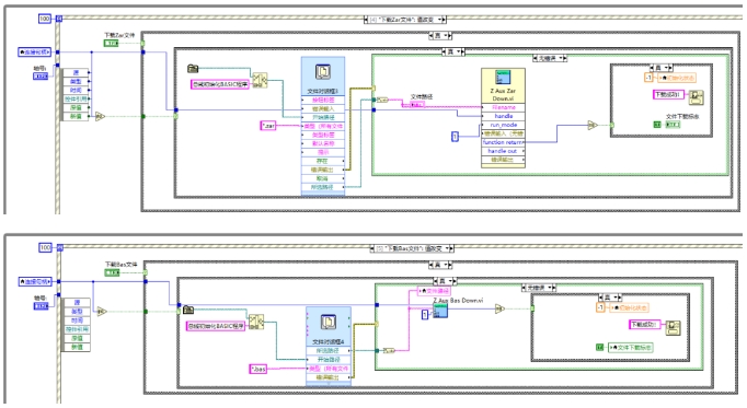

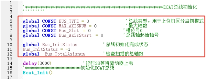

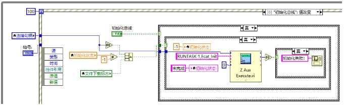

(1)总线初始化需要把总线初始化文件下载到控制器中,跟前面下载Bas和Zar一样,但是总线初始化Bas和Zar下载多了文件下载标志布尔和总线初始化状态的变量改变。
(2)当控制器已经下载有总线初始化文件,我们只要点击初始化总线按键就可以重新开始总线初始化。
(3)总线初始化文件下载到控制器之后,例程会定时通过读取Basic自定义全局变量接口去读取Basic里面的自定义全局变量来判断总线初始化是否完成,还有已经下载总线初始化文件到控制器,又点击初始化总线按键进行总线初始化后的定时判断总线初始化是否完成。

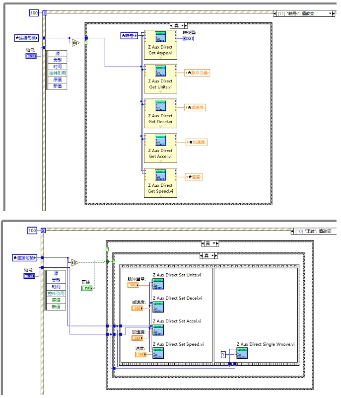

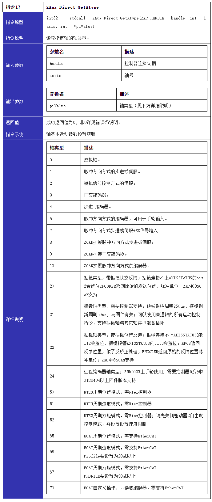

(4)改变轴号会读取相应轴号的轴参数并刷新在界面上,改变轴参数后,只有点击了正转/反转才会把新的轴参数写入,正转/反转就是前面介绍的点动。

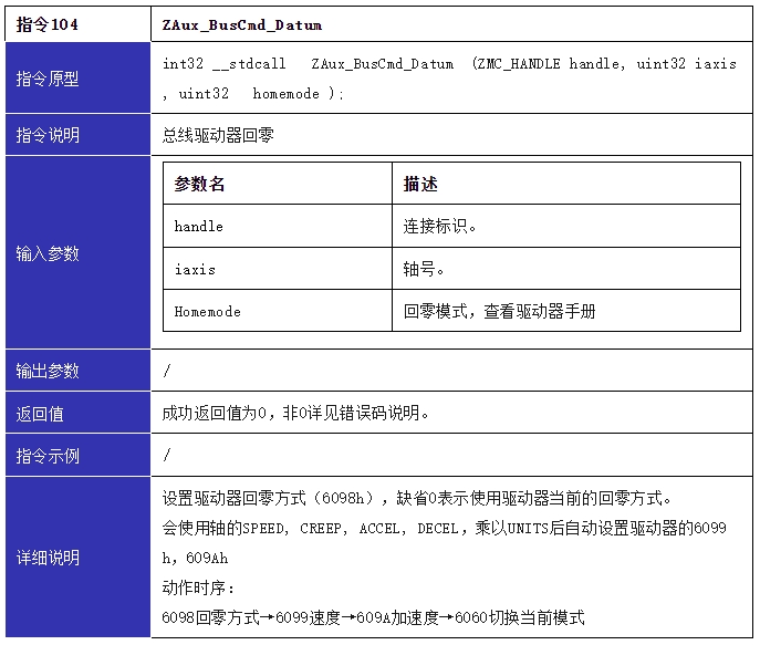

(5)驱动器回零有专门的驱动器回零接口。

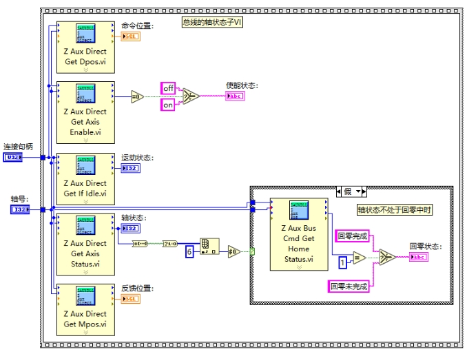

(6)超时事件定时获取总线轴的各种状态。

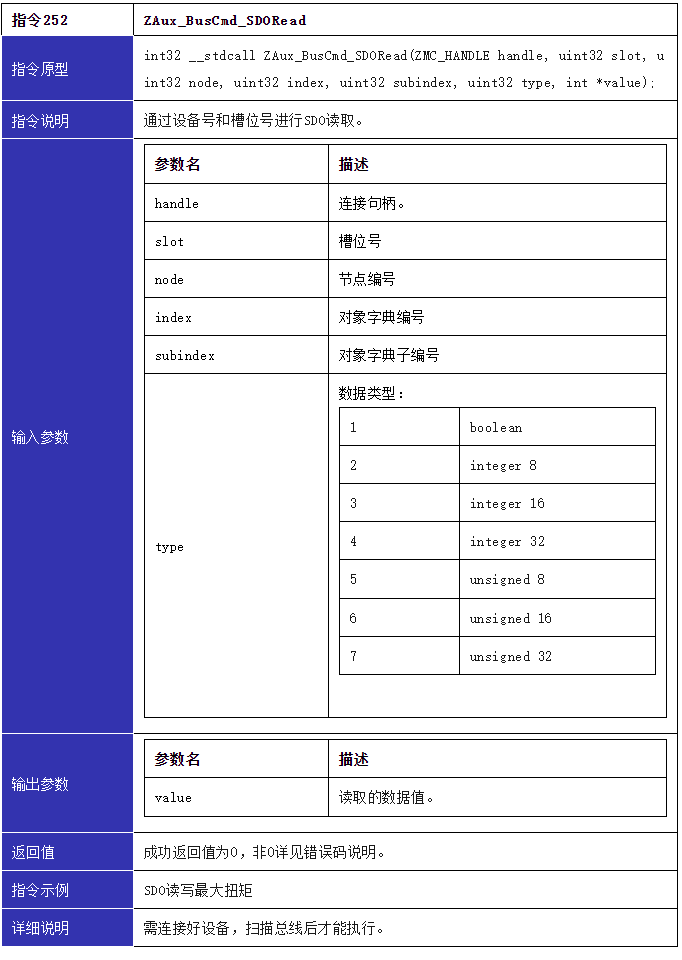

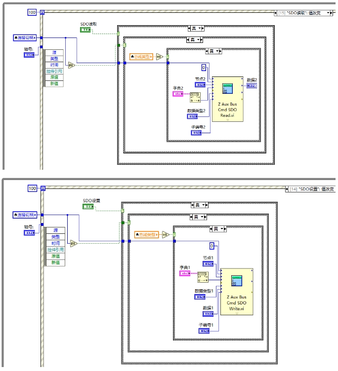

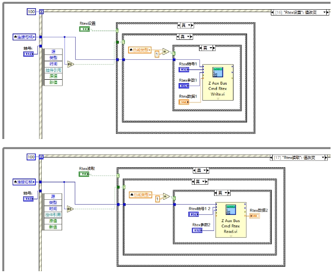

(7)EtherCAT数据交互使用的是SDO写入与SDO读取接口。
(8)Rtex数据交互使用的是RTEX写参数与RTEX读参数接口。
