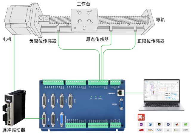

1. 硬件准备
(1) 确保设备接入原点开关(指示原点的位置的到位传感器)和正负限位开关(均为传感器,传感器检测到信号后,表示有输入信号,传给控制器处理)。
(2) 根据设备型号和配置,设置原点开关和限位开关的输入端口。
2. 硬件信号
(1) 原点开关:通过 DATUM_IN设置输入端口。
(2) 限位开关:正 /负限位分别通过FWD_IN和REV_IN设置。
(3) 信号触发逻辑: ECI控制卡为1触发有效(ON状态触发),ZMC控制器为0触发有效(OFF状态触发),常开信号需使用INVERT_IN反转电平。

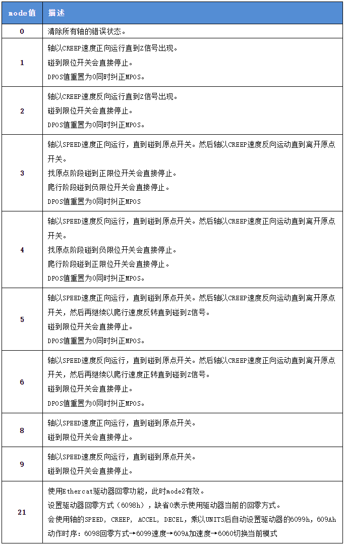

1.回零模式1/2:mode=1/2
以模式 1为 例,轴以CREEP速度正向运行,检测到Z信号后减速停止,停止时所处位置为零点,此时DPOS值重置为0,回零途中若碰到限位立即停止。
回零模式 2与模式1找原点运动方向相反。(下图以模式1为例)

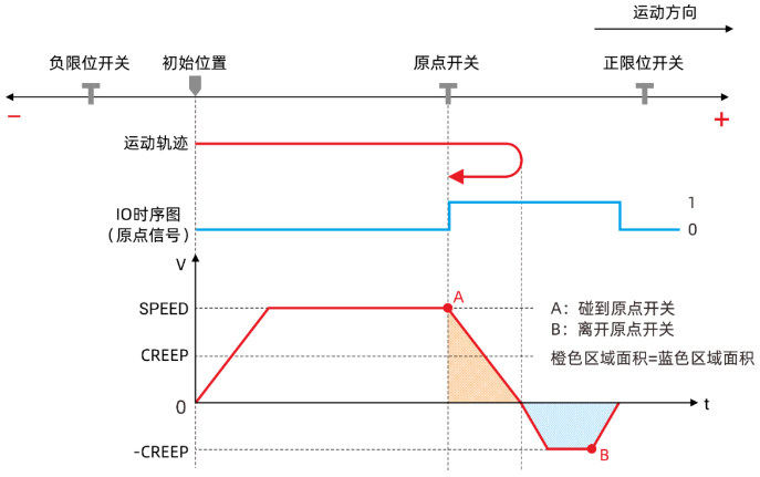

2.回零模式3/4:mode=3/4
以模式 3为例, 轴先以SP EED正 向找原点开关,碰到原点开关后开始减速,减速到0后再以CREEP反向运动,直至离开原点开关。轴停止之后将DPOS值重置为0,当前所处位置为零点,回零途中若碰到限位立即停止。
回零模式 4与模式3找原点运动方向相反。(下图以模式3为例)
3.回零模式5/6:mode=5/6
以模式 5为例,轴先以SPEED正向找原点开关,碰到原点开关后开始减速,减速到0后再以CREEP反向运动,直至检测到Z信号减速停止。轴停止之后将DPOS值重置为0,当前所处位置为零点,回零途中若碰到限位立即停止。
回零模式 6与模式5找原点运动方向相反。(下图以模式5为例)
4.回零模式8/9:mode=8/9
以模式 8为 例,轴以SPEED速度正向运行,碰到原点开关后减速停止,停止时所处位置为零点,此时DPOS值重置为0,回零途中若碰到限位立即停止。
回零模式 9与模式8找原点运动方向相反。(下图以模式8为例)

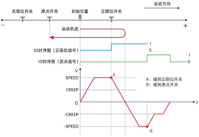

5.回零模式13:mode=13
轴先以 SPEED正向运行,若碰到限位开关,不会报警停止,以SPEED反向运动,碰到原点开关后减速为CREEP直至离开原点开关立即停止,回零成功,位置清零。
若先碰到原点信号,则与模式 3相同。

1.回零模式 3:mode=3
示例一代码如下:
' 基础设置
BASE(0)          '选择轴0
DPOS = 0         ' 重置轴指令位置
MPOS = 0         ' 重置编码器反馈位置
ATYPE = 1        ' 设置轴类型(例如:脉冲轴)
SPEED = 100      ' 设置运动速度(单位:units/s)
CREEP = 10       '设置爬行速度(单位:units/s)
DATUM_IN = 5     '设置原点输入端口(假设为IN5)
INVERT_IN(5, ON) ' 反转原点信号电平(常开传感器)
TRIGGER          '自动触发示波器
' 回零标志位
DIM home_done    '回零状态:0-未开始回零  1-回零中  2-回零完成
home_done = 0    '初始化回零完成标志位
' 执行回零操作
WHILE 1
    IF home_done = 0 THEN
        DATUM(3)          '执行模式3回零
        AXIS_STOPREASON = 0
        home_done = 1
    ENDIF
    IF home_done = 1 AND IDLE(0) THEN
        IF AXIS_STOPREASON = 0 THEN
            home_done = 2  '回零成功,设置标志位
            PRINT "回零成功,当前位置:" DPOS(0)
            EXIT WHILE
        ENDIF
    ENDIF
WEND
轴状态 AXISSTATUS显示40h表示找原点中,回零成功变为0h。
运行效果如下图:
轴0以SPEED=100的速度正向运行,直到碰到原点开关信号IN(5),然后以CREEP=10的速度反向运动,直到再次离开原点开关的位置时停下,此时回零完成,轴的DPOS自动置0,若中途碰到限位开关,轴立即停止。
2.回零模式 13:mode=13
示例二代码如下:
' 基础设置
BASE(0)          '选择轴0
DPOS = 0         ' 重置轴指令位置
TRIGGER          '自动触发示波器
' 回零标志位
' 执行回零操作
WHILE 1
        DATUM(13)          '执行模式13回零
        AXIS_STOPREASON = 0
        home_done = 1
    ENDIF
            EXIT WHILE
        ENDIF
    ENDIF
WEND
轴状态 AXISSTATUS显示50h表示碰到正向硬限位+找原点中,回零成功变为0h。
运行效果如下图:
轴 0以SPEED=100的速度正向运行,碰到正向限位开关IN(6),开始反向找原点开关信号,直到碰到原点开关信号IN(5),然后以CREEP=10的速度反向运动,直到再次离开原点开关的位置时停下,此时回零完成,轴的DPOS自动置0。
