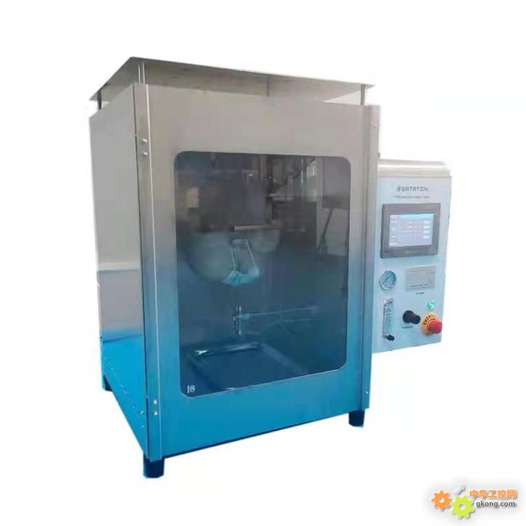

仪器连接:将易焓口罩阻燃性测试仪平稳放置在通风良好且远离火源、易燃物的工作台上。插上仪器后盖板的电源插座,接通 220V、50Hz 的交流电源,为仪器运行提供电力支持。同时,把进气口与丙烷瓶相连,缓慢打开气瓶阀门,确保燃气源接通。需特别注意,仪器及燃气瓶存放区域必须严禁烟火,并在周边配备二氧化碳等灭火器材,为测试安全保驾护航。
开启仪器:关闭燃烧试验箱前门,将仪器面板上的 “电源” 开关拨至 “开” 的位置,当电源指示灯亮起,意味着仪器已进入初始待命状态。

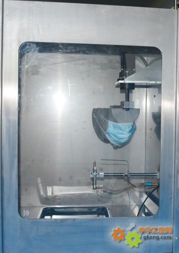

头模与点火器位置调整:使金属头模鼻尖部分向下,将待测试的口罩正确佩戴在金属头模上。小心调整头模位置,让头模鼻尖恰好处于点火器正上方。接着,通过顺时针或逆时针旋转点火器头,将点火器顶端与头模鼻尖的距离精准控制在 20±2mm,以此保证测试条件的准确性。
点火器与头模复位:按下 “点火器返回” 按钮,让燃烧器回到点火初始位置;再按下 “头模返回” 按钮,使头模归位。随后按下 “清零” 键,将仪器各项参数恢复至初始设置,为正式测试做好准备。
燃气压力调节:长按 “点火” 按钮,同时调节丙烷中压阀的 “压力调节” 旋钮(按照旋钮端部指示 “+” 方向旋转增加压力,“-” 方向旋转减少压力),使仪器箱顶部压力表指针稳定指在 20kPa。此时,点火电阻丝变红,待成功点燃点火器后,方可松开 “点火” 按钮。若点火过程不顺利,可调节 “火焰调节” 按钮(顺时针减少可燃气体流量,逆时针增加)。若点火失败,务必立即按下 “续燃停止” 按钮切断燃气,再按 “清零” 键重新尝试,避免燃气积聚引发危险。
