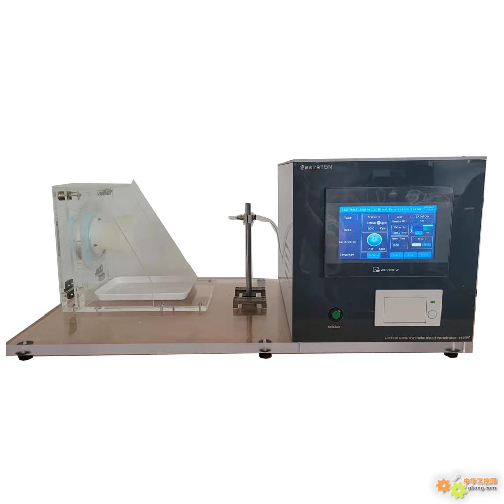

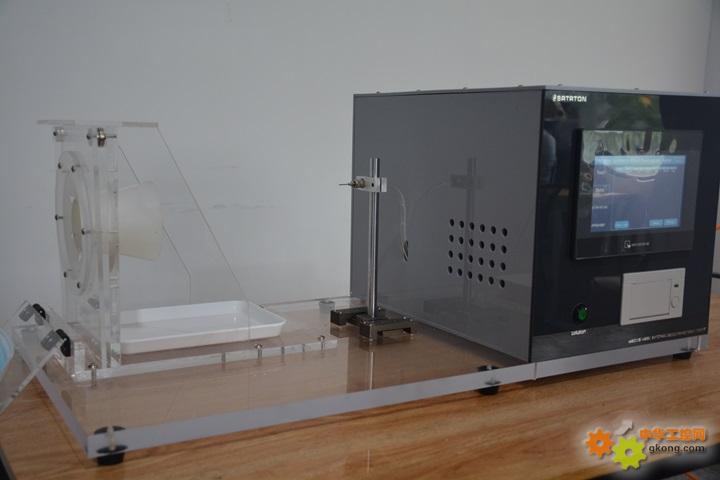

易焓仪器的这款测试仪,堪称口罩质量检测的 “智能卫士”。仪器由高精度压力系统、智能液体喷射装置、稳固样品固定装置和高清观察系统构成。其工作原理模拟现实医疗场景中可能出现的血液飞溅情况,通过设定不同压力,将合成血液以特定角度和速度喷射向口罩样品,以此判断口罩能否抵御潜在风险,精准评估防护性能。
使用前,准备工作至关重要。首先要检查易焓仪器各部件连接是否稳固,确保压力系统、喷射装置等运行正常。易焓仪器采用模块化设计,连接简便且稳定性强,能有效减少因连接问题导致的测试误差。同时,准备符合国家标准的合成血液和待测口罩样品,口罩需在规定的温湿度环境下预处理,以保证测试结果真实可靠。
具体操作流程方面,易焓仪器设计得十分人性化。先将预处理后的口罩平整固定在样品固定装置上,该装置具备自动校准功能,能确保口罩固定无褶皱、无松动;接着,依据口罩类型设定压力参数,如医用外科口罩常需承受 16.0kPa 压力,普通医用口罩对应 10.7kPa 压力,易焓仪器的智能操作界面可快速精准设定参数;随后启动液体喷射装置,合成血液便会精准 “出击”;喷射结束后,借助高清观察系统,即使微小的渗透痕迹也无所遁形,若口罩另一侧无穿透现象则通过测试,反之则表明防护性能不达标。
