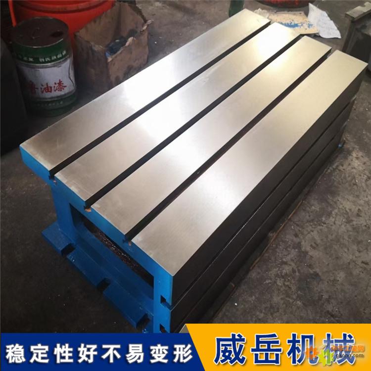

结构式T型槽试验平台、工作面带有孔和T型槽,T型槽分布可以根据用途分为纵向、横向或纵横向,有时根据需要工作面还带有水槽或油槽,T型槽的用途主要是固定试验设备使用,比如电机振动试验、发动机磨合试验等,同时T型槽试验平台也可作为加载试验台铁底板、跑合试验台铁底板、扭转试验台铁底板、疲劳寿命试验台铁底板、测功机铸铁底板使用。结构式T型槽试验平台、T型槽试验平板、T型槽试验平台材质为HT250强度铸铁,工作面硬度为HB170-240,规格型号为500×600mm到4000×9000mm之间的_规格,根据用户需要加工定制。
