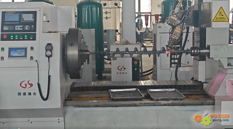

    一、前言:农机配件现状及激光熔覆的优势
  农机配件作为农业生产的重要支撑,其性能和使用寿命直接影响农业机械的作业效率和经济效益。然而,由于长期在恶劣环境下工作,农机配件极易出现磨损、腐蚀、裂纹等问题。传统的修复方法如焊接、电镀等存在热影响区大、结合强度低、环境污染等缺点。近年来,激光熔覆修复技术凭借其高精度、低热输入、环保等优势,逐渐成为农机配件修复领域的新宠。

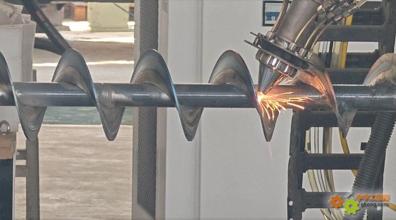

  激光熔覆修复技术是一种先进的表面工程技术,它利用高能激光束将金属粉末或丝材熔化,同时与基体材料形成冶金结合,从而在受损部位形成一层性能优异的熔覆层。与传统修复方法相比,激光熔覆修复具有以下几个显著优势:首先,激光熔覆的热影响区小,能够有效减少基体材料的变形和性能退化;其次,熔覆层与基体之间为冶金结合,结合强度高,不易脱落;再次,可以根据需要选择不同的熔覆材料,实现性能的定制化;最后,激光熔覆过程环保,几乎不产生有害气体和废料。
  在农机配件修复领域,激光熔覆技术已经成功应用于多种关键部件的修复和强化。例如,拖拉机发动机曲轴、齿轮箱齿轮、液压泵柱塞等部件在经过激光熔覆修复后,其耐磨性和耐腐蚀性得到显著提升,使用寿命可延长2-3倍。以某型号拖拉机曲轴为例,传统修复方法修复后的曲轴平均使用寿命约为3000小时,而采用激光熔覆技术修复的曲轴使用寿命可达8000小时以上,经济效益显著。
  二、激光熔覆修复技术的工艺流程主要包括以下几个步骤:
  1、对受损部件进行预处理,通过无损检测(如磁粉探伤、超声波检测)确定损伤位置与程度,去除表面油污、锈迹及疲劳层,对裂纹等缺陷进行预处理;
  2、根据部件的材质和使用要求选择合适的熔覆材料,常用的有镍基合金、钴基合金、铁基合金等;

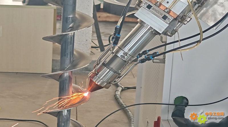

  3、激光熔覆参数优化:根据配件尺寸与损伤情况,在受损部位进行精确熔覆,控制激光功率、扫描速度、送粉量等参数以获得理想的熔覆层;
  4、对修复后的部件进行后处理,如机加工、抛光等,确保尺寸精度和表面光洁度符合装机要求。
