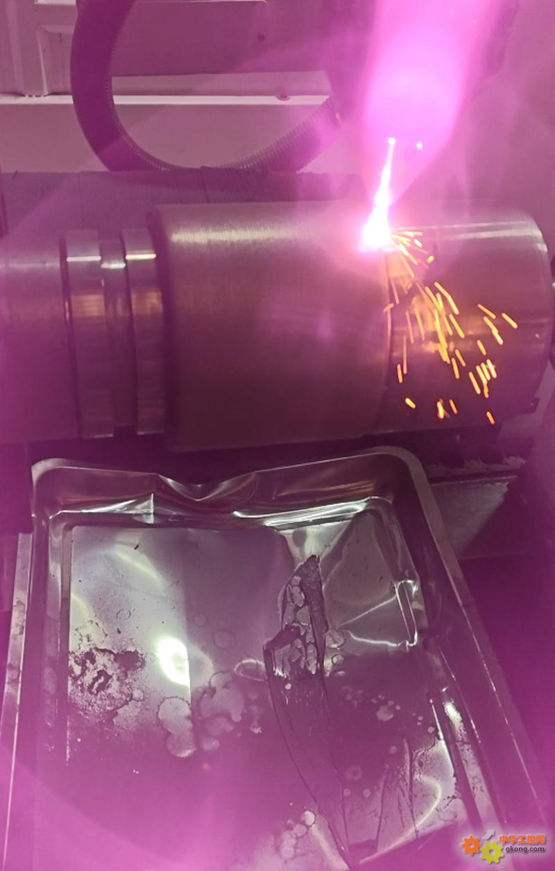

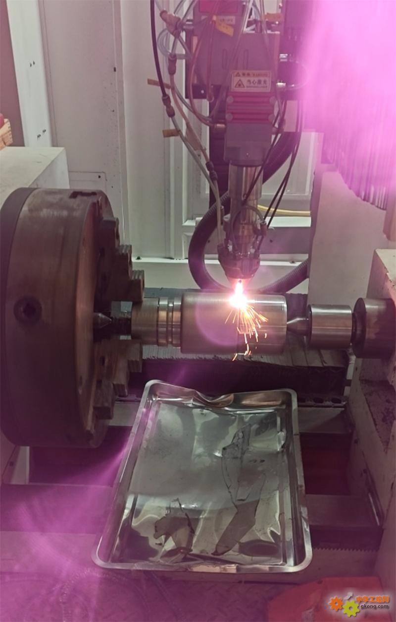

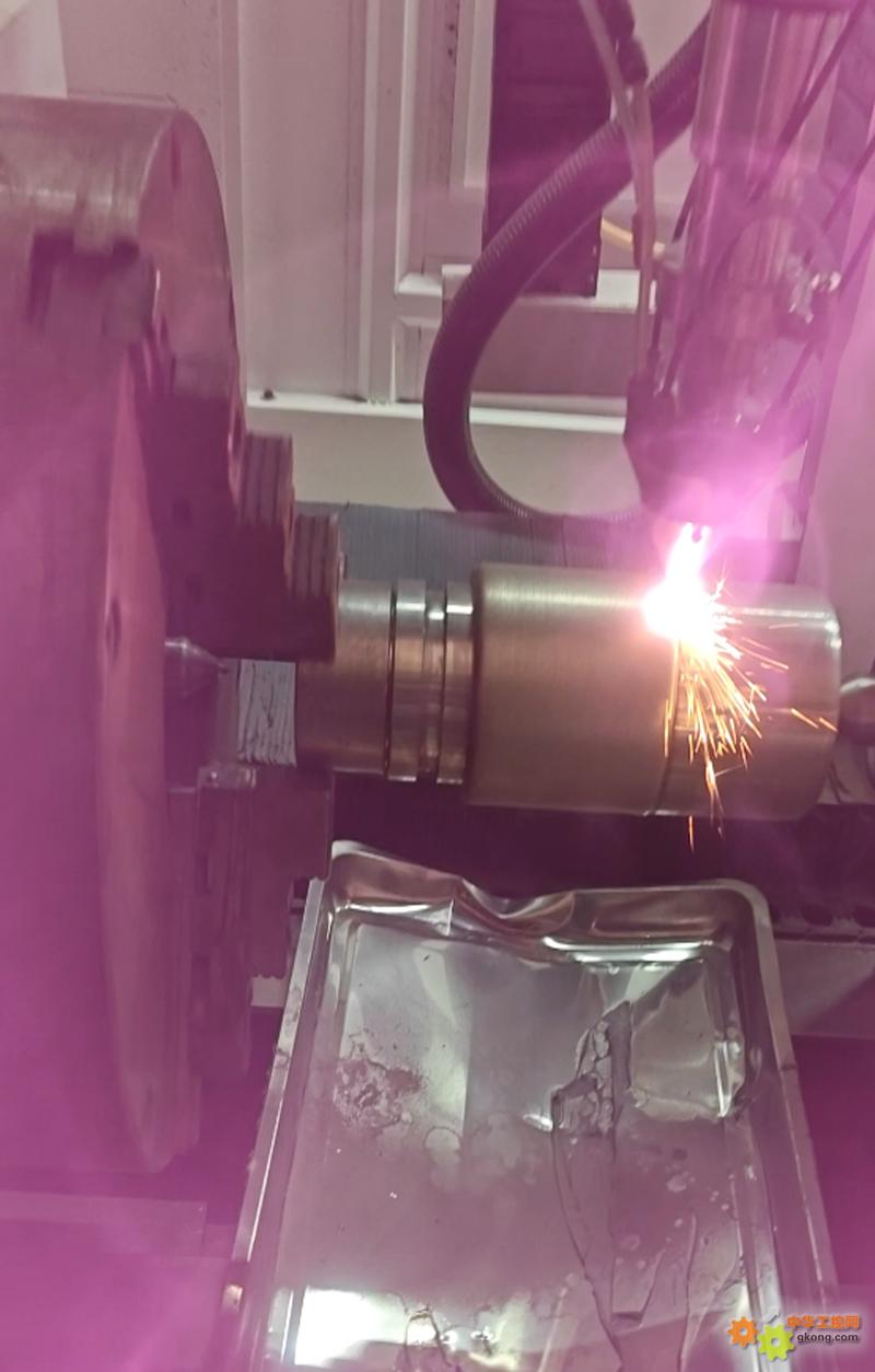

激光熔覆修复加工的核心原理,是利用高能激光束作为热源,在调架活塞杆待修复区域产生高温熔池,同时将特定成分的合金粉末(根据活塞杆基材及工作环境定制,常见如镍基、铁基、钴基合金等)同步送入熔池。粉末在激光能量作用下迅速熔化并与基材表面形成冶金结合,待激光束移开后,熔池快速凝固,形成一层与基材性能匹配、组织致密的修复层。整个过程中,激光的高能量密度特性确保了热影响区(HAZ)极小,通常可控制在 0.1-0.5mm 范围内,有效避免了传统焊接修复中常见的活塞杆变形、开裂等问题,尤其适合对尺寸精度要求严苛的细长杆件修复。
针对调架活塞杆的典型损伤,激光熔覆修复需遵循严谨的工艺流程。首先要对受损的调架活塞杆进行全面的检测,确定损伤的位置、程度和范围,以便制定合理的修复方案。然后对活塞杆表面进行预处理,去除表面的油污、锈迹、氧化皮以及疲劳层等,确保熔覆层与基体能够良好结合。接下来,根据修复要求选择合适的合金粉末,并通过专用的送粉装置将粉末准确送入激光作用区域,同时调整激光参数,如功率、扫描速度、光斑大小等,使熔覆过程稳定进行。熔覆完成后,还需要对修复部位进行后续处理,如热处理以消除内应力,以及必要的机械加工来保证活塞杆的最终尺寸和性能。
