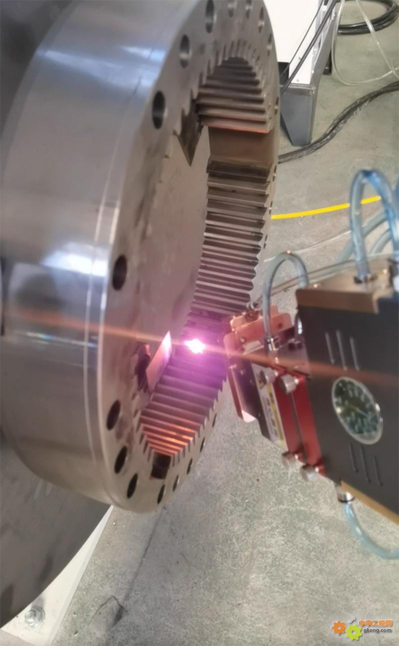

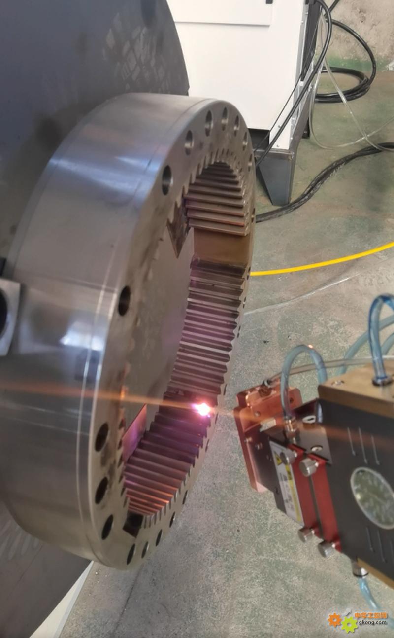

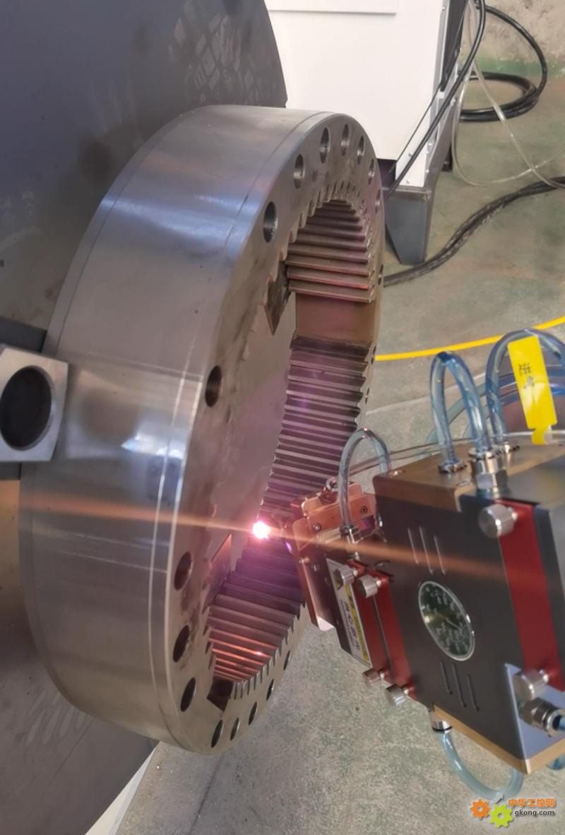

  激光淬火修复加工是利用高能量密度的激光束照射齿圈齿面,使齿面表层迅速吸收能量并升温至奥氏体化温度,随后依靠齿面自身的热传导快速冷却,实现马氏体转变,从而提高齿面硬度、耐磨性和疲劳强度的工艺方法。与传统的淬火修复技术相比,它具有诸多显著优势。
  从加热特点来看,激光淬火属于局部加热,加热速度极快,能够在瞬间将齿面表层加热到所需温度,而齿圈的基体部分温度升高很少,这就大大减少了热变形和氧化脱碳的可能性,保证了齿圈的尺寸精度和性能稳定性。在淬火质量方面,激光淬火可以获得更细小、更均匀的马氏体组织,齿面硬度更高,通常可达 HRC58 - 65,且硬度梯度分布合理,从表层到基体的硬度过渡平稳,有效提高了齿面的耐磨性和抗疲劳性能。
  在加工灵活性上,激光束可以通过光学系统进行聚焦、偏转和扫描,能够精确地作用于齿圈齿面的特定区域,无论是直齿、斜齿还是人字齿等复杂齿形,都能实现均匀、高效的淬火处理。同时,激光淬火过程易于实现自动化控制,通过与数控系统配合,可以精确控制激光功率、扫描速度、光斑大小等工艺参数,确保淬火质量的一致性和稳定性。
  齿圈齿面激光淬火修复加工的大致流程如下:首先对损坏的齿圈进行全面的检测和评估,确定齿面损坏的程度和范围,以便制定合适的修复方案。然后对齿圈齿面进行预处理,包括去除表面的油污、锈迹、氧化皮以及磨损产生的疲劳层等,通常采用机械打磨、喷砂等方法,确保齿面清洁、平整,为后续的激光淬火处理创造良好的条件。
  接下来是激光淬火处理,根据齿圈的材料、齿形以及修复要求,设定合适的激光工艺参数,如激光功率、扫描速度、光斑尺寸等。将预处理后的齿圈固定在专用的夹具上,通过激光加工设备使激光束按照预定的轨迹扫描齿面,完成淬火过程。淬火完成后,对齿圈进行后续处理,一般包括低温回火,以消除淬火应力,提高齿面的韧性和稳定性。最后,对修复后的齿圈进行质量检测,如硬度检测、金相组织分析、尺寸精度测量等,确保修复后的齿圈满足使用要求。
