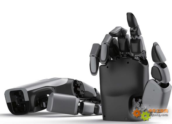

全新一代协作型多维触觉自适应灵巧手全面覆盖工业柔性制造、科研实验、 医疗康养、 智能分拣与搬运、 安防安检、 智慧家庭等生产生活场景,为通用抓去,稳固搬运“搭把手”,精密工业结构设计, 带来前所未有的智能抓取体验,赋予机器人精细灵敏的全面感知能力与强大的交互能力.
多维触觉灵巧手是 “多维触觉+Al视觉“ 双模态机器人末端, 单手集成1400多个ITPU多维触觉传感单元, 拥有15种类人般丰富的感知维度, 能够实现多维阵列力感知及材质、 溫度、纹理等15种物理属性实时解析。多维触觉灵巧手创新采用5指18自由度(11*主动自由度+7*被动自由度)仿生机械结构设计, 其中拇指独立4主动自由度, 在省去冗余小拇指的基础上, 可完成超90%的核心手部动作。 另外, 手部搭载800万像素高清手眼相机, 配合柔顺灵活的运控能力及高精度力控, 可精准实现抓、握、捏、按、手指开合等复杂动作,完美执行易碎品抓取、精密装配等高难度复杂操作,借助触觉可视化系统,可全面展示其多维触觉传感器系列所具备的精准、 丰富、 多元的触觉感知能力。
具身智能机器人多维触觉自适应灵巧手产品特征:
1.仿生灵活, 自适应抓握
5指18自由度,拇指高度灵活
多连杆结构设计
自适应物体形状抓握
2.全域触觉,精准感知
指甲、指尖、指腹、手掌
千余颗ITPU全覆盖
提供精准、稳定的全域感知反馈
3.超强负载,稳定可靠
工业级20kg高负载力
后三指自锁结构设计
抓握持久稳定
4.模块拓展, 随心配置
手心/手背多相机自由拓展
RGB/RGBD/红外相机随心配备
适用科研、工业、商用多场景需求
5.自定义业务指令,跨构型适配
支持Modbus RTU/TCP
可自定义数据帧封装
适配不同机械臂生态
6.高性能, 更有高性价比
重新诠释性价比
全域触觉与稳定抓握能力
人类得力的“好帮手”
7.端侧算力, 开箱即用
内置ARM SoC
自主完成复杂运动学解算
内部预设姿态与力控算法
8.多通讯协议, 轻松接入
USB/EtherCAT/Ethernet/ Modbus / CAN-FD
多达5种工业通讯协议
各类设备系统轻松接入
9.极简连线, 轻装上阵
内嵌USB Hub
控制、触觉、视频信号三合一引出
部署本体更便捷
具身智能机器人多维触觉自适应灵巧手产品参数:
手指数量:5;
自由度:18(11 主动+7 被动),拇指 5 自由度;
触觉感知能力: 搭载千余颗 ITPU 多维触觉传感单元,具备 15 种触觉感知能力;
触觉传感器覆盖:指甲、指尖、指腹、手掌;
额定负载:20 kg;
可实现动作:捏、抓、握、按、手指开合等人手操作;
视觉拓展:支持手心、手背多种相机(RGB / RGBD / 红外)拓展;
通讯协议: USB / EtherCAT / Ethernet / Modbus / CAN-FD;
端侧算力:支持开箱即用 支持内置力控算法:
供电接口: 48V~24V DC / USB PD 3.1;
驱动方式:空心杯电机 + 多连杆;
