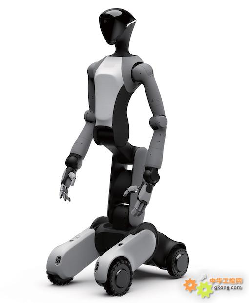

具身智能多维触觉人形机器人全身拥有58个自由度, 配置多自由度灵活双臂和5指仿生灵巧手。双手搭载了两千多个ITPU多维触觉传感单元,加持先进的“视觉-触觉-语言-动作多模态感知模型”与“视触觉双模态模型的控制架构”,赋予机器人精细灵敏的全面感知能力与强大的交互能力, 从而能够快速自主学习和适应不同环境, 完成多种场景下的柔顺灵活交互协作。此外, 底盘和躯干采用高度模块化结构设计, 可根据不同的场景使用需求,灵活搭配双舵轮AGV底盘/四驱折叠底盘,  实现功能的灵活配置与场景的精准适配, 其腰部结构可自如折叠,自适应身高满足多种高度空间作业所需,广泛应用千工业制造、精密制造、医疗康养、仓储物流等多种场景。

尺寸(长x宽x高,站立):774 × 502 x 1687 mm;
尺寸(长x宽x高,折叠):827 × 502 x 671 mm;
重量:约 73 Kg;
总自由度(关节电机):58 (22+18*2,配灵巧手);
底盘关节电机:2;
底盘驱动轮:4(双轮毂电机+双麦克拉姆轮);
头部自由度:2(俯仰+旋转);
腰部自由度:4(3俯仰+1侧摆);
单手臂自由度:7;
底盘速度:最大直线速度:1.8m/s, 最大转向速度6.76rad/s;
适配灵巧手:11*主动自由度+7*被动自由度,12*多维触觉传感模块;
手部负载:6.5 Kg;
手臂臂展:84 cm;
腰部关节扭矩:额定120Nm;
腰部长度:57 cm;
高算力AI支持(大脑):Nvidia Jetson AGX Orin;
实时运控处理(小脑):X86 平台;
RGB相机:1个140°鱼眼相机(头部);
RGBD相机:2个(头部+腰部);
3D激光雷达:1个96线(头部);
IMU:2个(头部+底盘);
