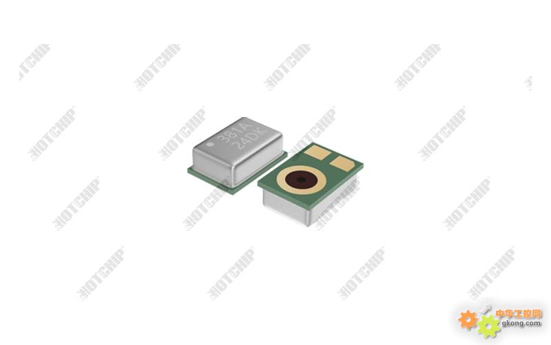

在智能手机、蓝牙耳机、可穿戴设备等智能终端向 “轻量化、高音质、强交互” 迭代的进程中,MEMS 麦克风作为音频采集的核心组件,其性能表现直接决定了用户的语音通话、指令识别与录音体验。传统MEMS麦克风常面临灵敏度偏差大、封装体积冗余、抗干扰能力不足等问题,难以适配智能设备对 “精准收音” 与 “空间优化” 的双重需求。为此,华芯邦依托深厚的数模混合技术积累,MP381A-AB02 MEMS麦克风传感器——以-38dB标称灵敏度实现清晰稳定的音频采集,搭配2.75×1.85×0.95mm 薄金属罐 LGA 封装  突破空间限制,同时具备优异的射频抗干扰性能。

2. 薄金属罐 LGA 封装:2.75×1.85×0.95mm,为智能设备 “瘦身” 赋能
MP381A-AB02 采用2.75mm(长)×1.85mm(宽)×0.95mm(高)的薄金属罐 LGA 封装,相比传统 3.5×2.6mm 的 LGA 封装,体积缩减超 40%,平面占用面积仅约 5.1mm²(相当于 1 颗 0603 电阻大小),为智能设备的轻薄设计提供更多可能性:
