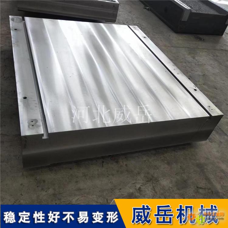

落地镗床工作台通常叫作,镗床平台,龙门刨床工作台,加工中工作台,镗铣床工作台等,是常使用的机床工作台之一,是机床工作当中不可缺少的辅助工具。主要用于机床加工工作平面的使用,工作台上面有孔和T型槽,用来固定工件,和清理加工时产生的铁屑。 落地镗床工作台通常尺寸比较大,是普通镗床或数控镗床的数倍,所以它是直接安装在地面上的。安装方式有可调式地脚螺栓配合调整垫铁进行安装,此种安装方式适合单块整体落地镗床工作台使用,另一种安装方式是通过安装附件地锚器进行安装,具体安装详细方法可以通过以下几种方式。 1、支架安装:首先将购买来的支架放置入现场,再用手将支架的四角进行按压,看看支架是否出现晃动的迹象,如果没有这种迹象的出现,再找一个可以调节高度的支撑柱,因为四个支撑柱内,有一个是可以调节的,再将平台平台放置到调整好的支架上,平台的受力点充分的接触支架就可以了,然后再使用专用的水平仪进行微调,就可以了。 2、地锚器安装:根据铸铁平台的图纸做好地基和预埋孔,然后把地锚器放到提前设置的预留孔里,将铸铁平台调整水平,这样就可以了。 3、垫铁安装:垫铁的安装也是非常的容易,将平台的受力点全部放置到垫铁上就可以了,随后在进行调试,垫铁的使用是比较多的,相对的优点主要有安装快捷、移动方便等。 4、地脚螺栓安装:调整垫铁放在适当的位置,将螺栓放进地基的孔内;将落地镗床工作台吊到位后,在适当高度将螺栓投入地脚螺栓孔内,拧上螺母后放在垫板上,找正位置取下滑座上固定装置,并将平台清洗干净。随后经过凝固后,在进行简单的调试,将底面四周使用水泥抹平即可。
落地镗工作台是工业生产中用于机床加工的关键设备,主要包含落地镗铣床工作台、T型槽落地镗床地平台等类型。其材质采用高强度铸铁HT200-300,经过两次人工处理(人工退火600度-700度和自然时效2-3年),工作面硬度达HB170-240,具备高稳定性和韧性。工作台表面设有T型槽与孔洞,用于固定工件并清理铁屑,适用于落地镗床、铣床等机床的加工平面,以及机械实验、设备调试和产品检验等场景。
落地镗床工作台具体适用于用于机械、发动机的动力实验,设备调试,具有较好的平面稳定性和韧性,表面带有T型槽,可以用来固定实验设备;同时适用于各种产品的检验工作,铸铁平台。同时应用于精度测量用的基准平面,机床工作台,铸铁机床平台还用于机床机械检验测量基准,机床工作台用于检查零件的尺寸精度或行为偏差,并作精划线,在机械制造中也是不可缺少的基本工具13231713280
