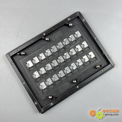

波峰焊治具,也称为波峰焊托盘、过炉托盘或载具,是一种在波峰焊工艺中使用的专用夹具。它的主要作用是承载印刷电路板,并保护板上对高温敏感或不需要焊接的元器件和区域,使其安全、精确地通过熔融的锡波,从而完成焊接过程。
简单来说,它就像是给PCB板穿上一件“防护服”,只露出需要焊接的引脚部分。
2. 波峰焊治具的主要作用
选择性焊接:治具上的挡墙和盖板可以精确地遮挡住不需要焊接的区域,如金手指、连接器、贴片元件(已经过回流焊)、IC插座孔等,防止锡料进入造成短路或污染。
保护敏感元件:一些元件(如LED、电解电容、塑胶接头)无法承受波峰焊的高温(通常为250°C - 265°C)。治具可以将它们完全包裹隔离,起到隔热和保护的作用。
支撑和防止变形:对于薄型或大尺寸的PCB,在受热时容易发生弯曲变形。治具提供了均匀的支撑,能有效防止板弯板翘,保证焊接质量。
提高生产效率:治具可以承载多个小型PCB或异形板,实现一次过炉完成多块板的焊接,大大提高了生产效率。
辅助工艺:一些治具还设计有扰流柱或偷锡片,用于改善局部焊接效果,防止桥连和拉尖。
