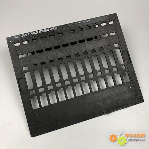

产品名称:SMT托盘;
应用范围:PCB制程过程中的贴片焊接;
主要材料:劳士领合成石,铝合金;
产品功能:
1、支撑薄PCB板或柔性线路板过回流焊;
2、用于不规则PCB板的过回流焊;
3、保持PCB板在高温下不变形;
4、用于多块PCB板同时过回流焊,提高设备生产效率;
5、根据实际情况设计波峰焊治具,降低生产成本;
