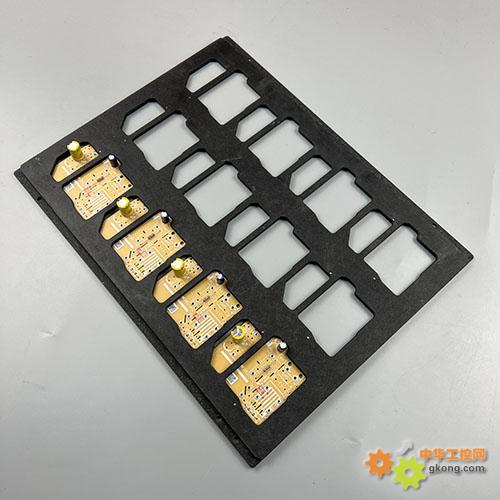

产品名称:SMT托盘;
应用范围:PCB制程过程中的贴片焊接;
主要材料:劳士领合成石,铝合金;
产品功能:
1、支撑薄PCB板或柔性线路板过回流焊;
2、用于不规则PCB板的过回流焊;
3、保持PCB板在高温下不变形;
4、用于多块PCB板同时过回流焊,提高设备生产效率;
5、根据实际情况设计波峰焊治具,降低生产成本;
一、SMT治具的主要功能
固定PCB板的位置,确保其在印刷、贴片、回流焊等工序中不发生偏移。
通过定位孔、边沿卡扣或真空吸附等方式实现高精度对位。
支撑与保护
防止PCB因高温或机械应力变形(如回流焊时的翘曲)。
保护敏感元件(如BGA、连接器)免受挤压或刮伤。
辅助工艺实施
锡膏印刷:钢网治具(Stencil Fixture)确保锡膏准确印刷到焊盘上。
点胶:定位胶路,避免溢胶或漏胶。
屏蔽喷涂:保护特定区域不被涂覆(如三防漆喷涂治具)。
