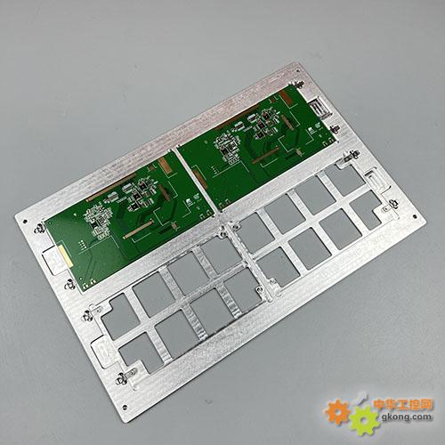

由于平板电脑的“薄、轻、小”特点,其治具设计需特别注意:
高精度:定位孔、支撑柱、屏蔽边界的位置必须与PCB设计文件完全一致,公差通常在±0.05mm以内。
最小化应力:分板和测试时,要确保治具不会对主板和BGA等脆弱元器件产生弯曲应力,防止焊点开裂。
热管理:载具的设计需要考虑热膨胀系数,确保在回流焊高温下不会因与PCB膨胀不一致而导致板子变形。
防呆设计:必须设计成只能以一种正确的方式放入PCB,防止操作失误。
轻量化与耐用性:在保证强度的前提下,尽量减轻重量,方便操作,并确保能承受长期的高温和机械磨损。
