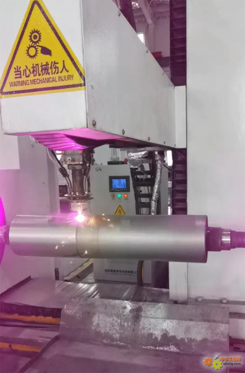

  激光熔覆修复是通过高能激光束将合金、陶瓷等熔覆粉末与活套辊表面基体同步熔化,在惰性气体保护下快速凝固,形成冶金结合的高性能涂层的先进工艺。其核心优势在于实现 “修复 + 强化” 双重效果:既恢复辊体尺寸精度,又通过熔覆层提升表面性能,解决传统修复中结合力弱、易脱落的痛点。

  熔覆层硬度可达HRC56-68(碳化钨增强层最高 HRC68),具备优异耐磨性、耐蚀性与抗疲劳性,可承受高温与交变载荷。某案例中修复辊表面光洁度达镜面级(Ra0.056),寿命直接翻倍。
  2、高精度低损伤
  热影响区仅 0.1-0.2mm,稀释率 5%-10%,有效避免基体变形;涂层厚度可控(0.1-4mm),尺寸精度达 0.01mm 以内,无需大量后续加工。
