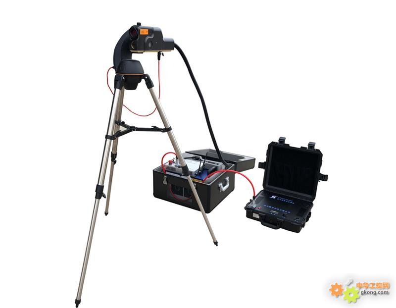

     激光清障仪是一种利用高能激光束清除障碍物的设备,广泛应用于电力、铁路、通信等行业。以下是关于它的详细介绍:
  激光清障仪工作原理
  激光清障仪基于高能激光束的热效应,通过精准控制激光波长、功率和照射时间,使目标异物迅速升温并发生烧蚀或气化,从而达到清除目的。设备内置高功率光纤激光器,典型波长为 1064nm、1550nm 等,通过光学变焦镜头调整激光束聚焦点,精准锁定目标。激光照射目标后,异物吸收光能转化为热能,当温度达到材料燃点或气化阈值时,目标迅速分解为微小颗粒或气体。
  激光清障仪产品特点
  1、安全性高:无需停电、无需登高,可在地面带电完成清障,避免了传统带电作业或停电人工作业的高风险,同时激光作用时间短,能有效减少热损伤或热变形的风险。
  2、效率高:在可视化瞄准系统辅助下,部分激光清障仪 100 米范围内快可 30 秒完成飘挂物清障,作用距离最远可达 650 米。
  3、精准度高:配备高精度瞄准系统,如 66 倍光学变焦、10 倍数字变倍的瞄准镜等,可精准锁定目标,确保清障的准确性。
  4、经济性:单次作业成本仅为传统吊车作业的1/5,且避免了停电带来的经济损失。
  5、适应性:可处理导线悬挂点、绝缘子串等机械装置难以触及的复杂位置,对风筝线等细小异物的清除成功率达98%以上。
