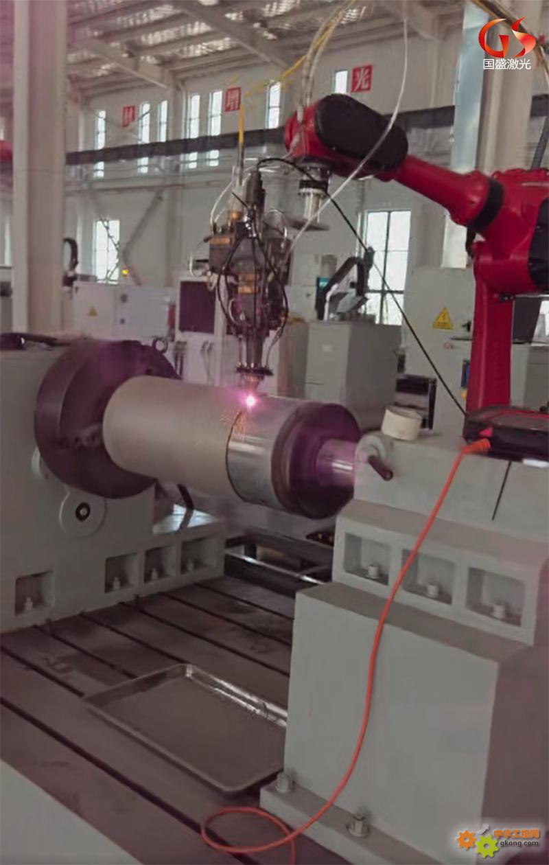

 在钢铁产业领域,轧辊作为轧钢机的关键构成部件,长期处于高温、高压以及剧烈摩擦的恶劣工作环境,极易引发磨损、裂纹甚至剥落等一系列问题。传统的轧辊修复手段,像堆焊、热喷涂等,存在结合强度欠佳、热影响区域较大、材料浪费情况严重等弊端。而五辊激光熔覆修复技术,凭借其高精度、低热输入、材料利用率高等突出优势,正逐渐成为钢厂轧辊修复的主流选择。下面就来给大家讲讲钢厂五辊激光熔覆修复加的优势。
