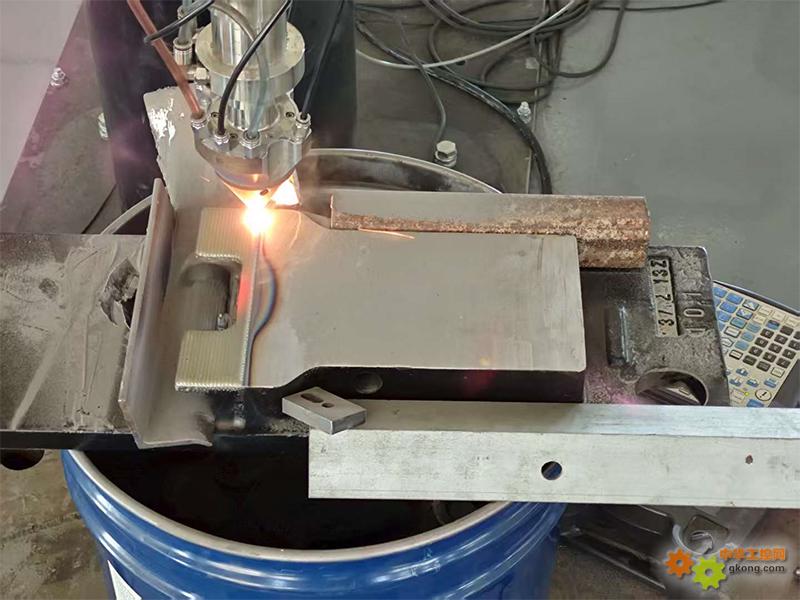

  激光熔覆技术是一种先进的表面改性与修复技术,其核心原理是利用高能密度的激光束作为热源,将特定的熔覆材料(如金属粉末、合金丝等,根据滑板受损部件的材质选择适配的类型)与滑板受损区域的表层材料同时加热并熔化。在激光束的作用下,熔覆材料与基材(滑板受损部件)形成良好的冶金结合,待激光束移开后,熔化的材料快速冷却凝固,在滑板受损部位形成一层性能优异的熔覆层。
  对于滑板不同部件的修复,原理应用略有差异。例如,针对滑板支架(通常为铝合金材质)的磨损修复,会选择与铝合金相容性好的合金粉末作为熔覆材料,激光束精准作用于磨损表面,使粉末与支架表面熔化融合,填补磨损空缺,恢复支架的尺寸精度和力学性能;对于滑板板面边缘的磕碰损伤,若板面为碳纤维材质,可选用碳纤维增强复合熔覆材料,通过激光熔覆技术修复缺口,保证板面的强度和平整度。

  根据前期检测与评估结果,结合滑板部件的使用要求,制定详细的激光熔覆修复方案。确定熔覆材料的种类、成分和形态(粉末或丝材),根据基材材质和修复性能目标选择匹配的熔覆材料;确定激光熔覆工艺参数,包括激光功率、扫描速度、光斑大小、送粉量(或送丝速度)、熔覆层厚度等,这些参数需要通过多次试验和优化来确定,以确保熔覆层的质量和性能;同时,规划熔覆路径,确保激光束能够均匀、全面地覆盖受损区域。
  4、激光熔覆加工
  按照制定的修复方案,启动激光熔覆设备进行加工。将预处理后的滑板受损部件固定在工作台上,调整设备参数,使激光束聚焦在受损部位,同时通过送粉装置(或送丝装置)将熔覆材料精准输送到激光作用区域。在激光束的加热作用下,熔覆材料与基材表面迅速熔化,形成熔池,随着激光束按照预设路径移动,熔池快速冷却凝固,形成连续的熔覆层。在熔覆过程中,通过实时监控系统观察熔覆过程,及时调整工艺参数,确保熔覆质量。
