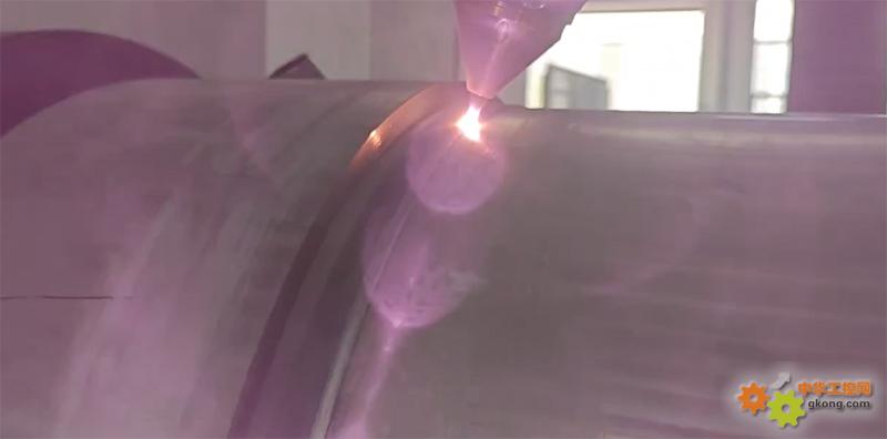

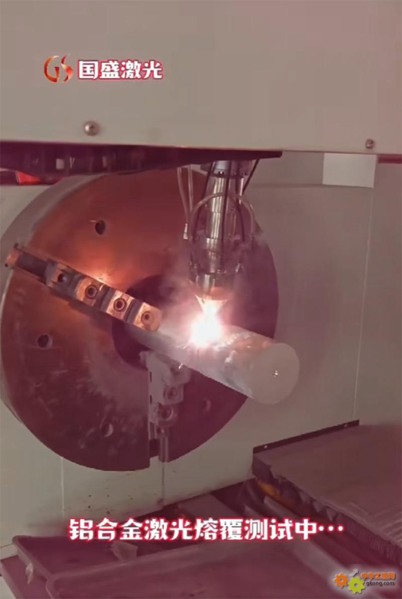

    铝合金激光熔覆修复技术适用场景与典型应用案例
  铝合金激光熔覆修复技术已在多个工业领域实现规模化应用,以下为典型场景:
  1、 航空航天领域
  航空发动机的铝合金压气机叶片、机身框架等零件,在服役过程中易因气流冲刷产生磨损或微小裂纹,直接更换成本高达数十万元。通过激光熔覆修复,可在叶片叶尖磨损处形成耐磨熔覆层,修复后零件使用寿命可达新件的 80% 以上,成本仅为更换新件的 1/3-1/5。例如,某航空维修企业采用 Al-Si-Cu 系粉末修复某型发动机铝合金叶片,修复后叶片通过 1000 小时台架试验,性能完全达标。
  2、汽车制造领域
  汽车铝合金缸体、缸盖的水道孔、气门座圈等部位,易因长期高温、腐蚀导致渗漏或磨损。采用激光熔覆技术修复时,可在受损部位熔覆耐蚀、耐高温的合金层,如在缸体水道孔熔覆 Al-Cr-Ni 系粉末,修复后零件耐蚀性提升 40%,且可承受 150℃以上的长期工作温度。
  3、模具与通用机械领域
  铝合金压铸模的分型面、浇口套等部位易磨损,传统修复方式(如氩弧焊)会导致模具变形,影响铸件精度。通过激光熔覆修复,选用 Al?O?陶瓷复合粉末,熔覆层硬度可达 HV300-400,耐磨性显著提升,模具修复后可再服役 5000-10000 模次;此外,通用机械中的铝合金齿轮、轴承座等零件,也可通过激光熔覆修复磨损表面,延长使用寿命。
