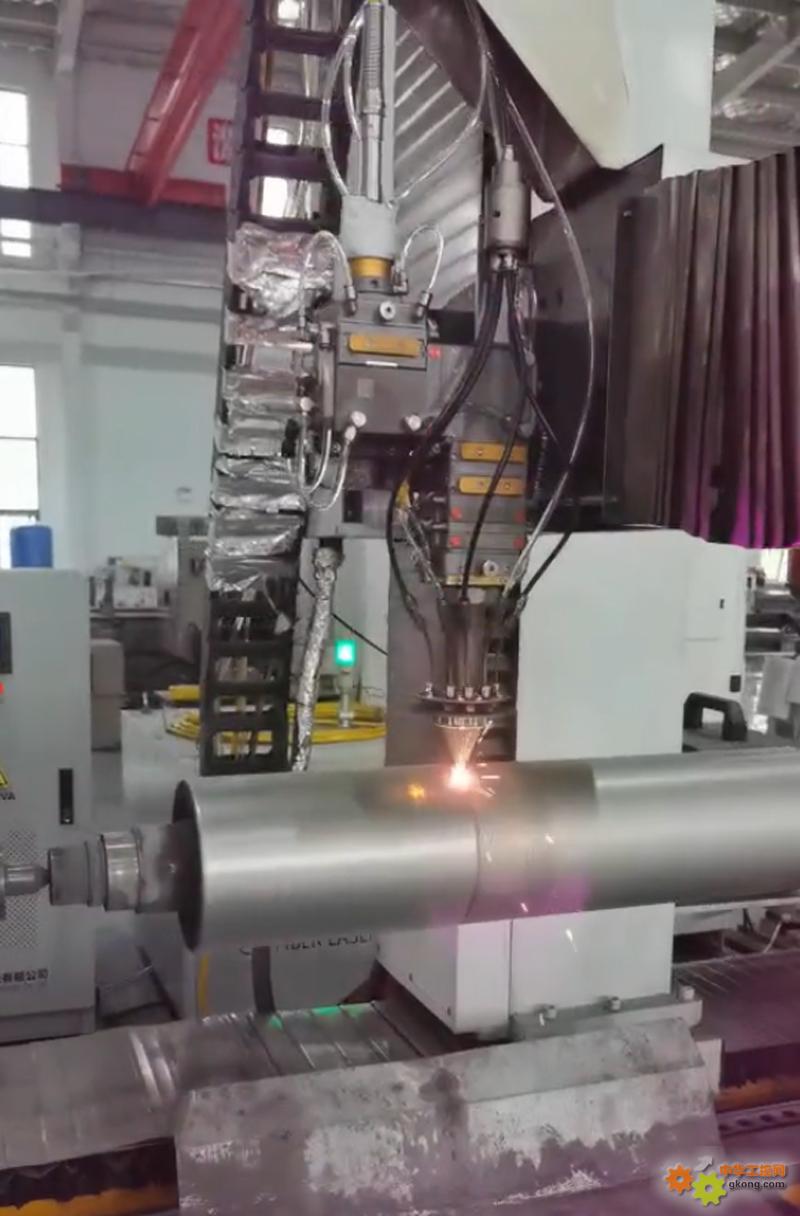

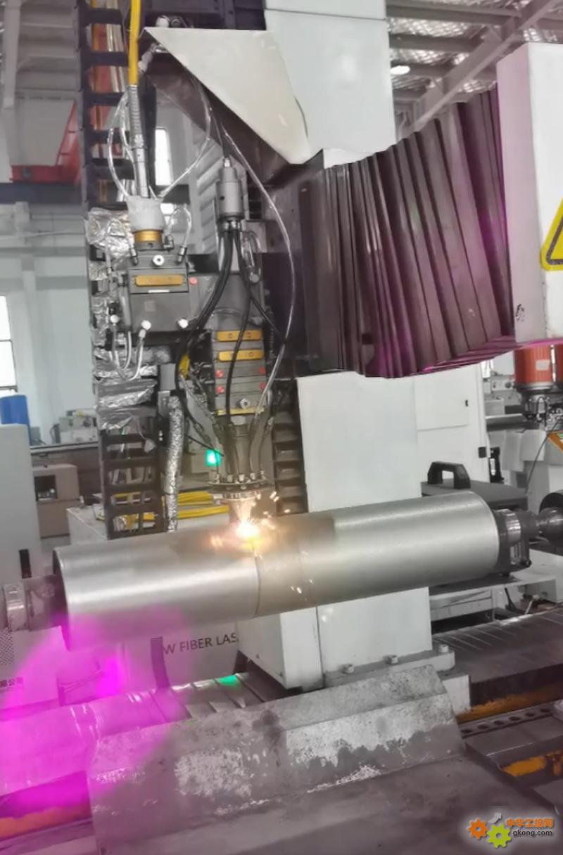

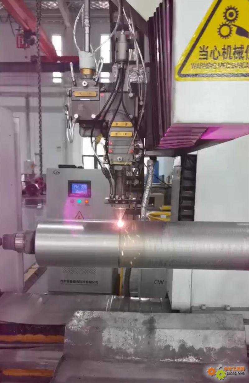

  2、 激光熔覆操作
  粉末选型:冶金辊选碳化钨增强合金(耐磨),印刷辊选镍基合金(耐蚀);
  参数调控:激光功率 1-3kW、扫描速度 5-20mm/s、送粉量 5-20g/min,通过同步送粉法保证涂层均匀性;
  过程保护:惰性气体隔绝空气,避免熔池氧化。
