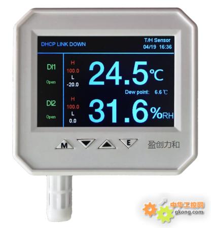

APEM-5930以太网温湿度传感器 正是针对这一痛点而设计——它不仅是一台高精度环境监测设备,更是一个具备多路I/O扩展、本地逻辑判断与标准协议输出能力的工业级边缘数据枢纽。
一、一机多能:集成多种信号采集与输出
APEM-5930在基础温湿度传感(精度±0.5℃ / ±3%RH)之外,集成了丰富的工业接口:
  • 1路RS485接口:支持接入Modbus RTU设备,如智能电表、CO?变送器、水位计等;
  • 2路干接点开关量输入:可连接水浸探头、烟雾报警器、门磁开关等无源触点设备;
  • 1路继电器输出(1A@30VDC):用于本地联动控制,如启动风机、切断非关键负载或触发声光报警;
  • 1路DC 12V/200mA电源输出:为外接低功耗传感器供电,避免额外布设电源线。
这种“一机多感、一机多控”的设计,显著减少了现场终端设备数量,简化了控制柜内布局。
