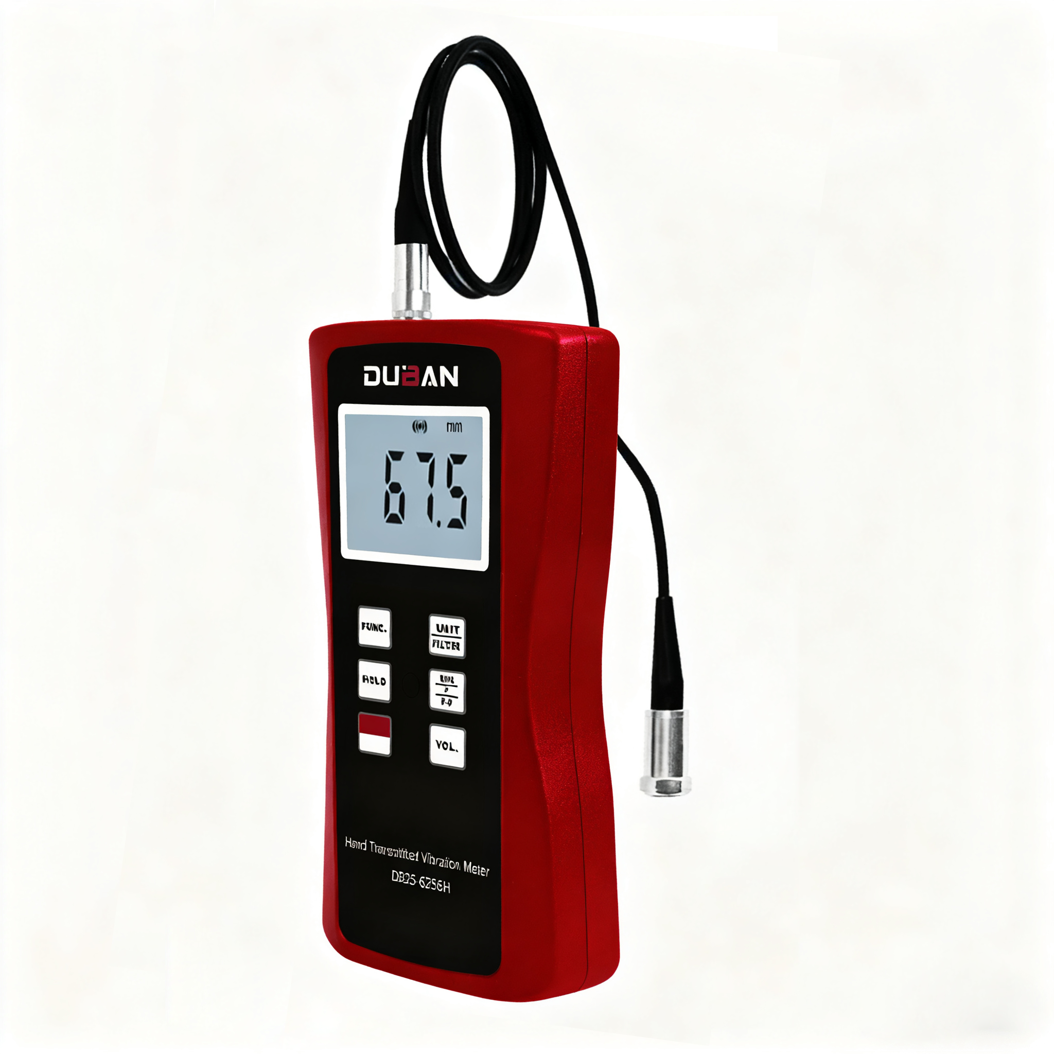

四、测振仪检测搅拌器振动的操作步骤
1. 安装传感器:将测振仪的传感器牢固安装在预先确定的测点上,确保传感器与测量表面良好接触。对于磁性底座传感器,应确保吸附牢固;对于手持式传感器,测量时应保持稳定接触。
2. 设置测量参数:根据搅拌器的转速设置测振仪的测量参数。对于低频振动(如转速低于600rpm),建议测量振动位移;对于中频振动(600-60,000rpm),测量振动速度;对于高频振动(高于60,000rpm),测量振动加速度。
3. 进行测量:启动搅拌器,待其运行稳定后开始测量。每个测点应在三个方向(水平、垂直、轴向)分别进行测量,每次测量持续时间应足够长(通常10-30秒),以获得稳定的测量值。
4. 记录数据:记录各测点、各方向的振动值,包括峰值、有效值等参数。同时记录设备运行参数,如转速、负载、温度等。
5. 数据分析:将测量数据与设备振动标准进行对比,判断振动是否在允许范围内。常用的振动评价标准包括ISO 10816、ISO 7919等国际标准,以及行业或企业特定标准。
6. 趋势分析:将本次测量结果与历史数据进行对比,分析振动变化趋势,判断设备状态是否恶化。
