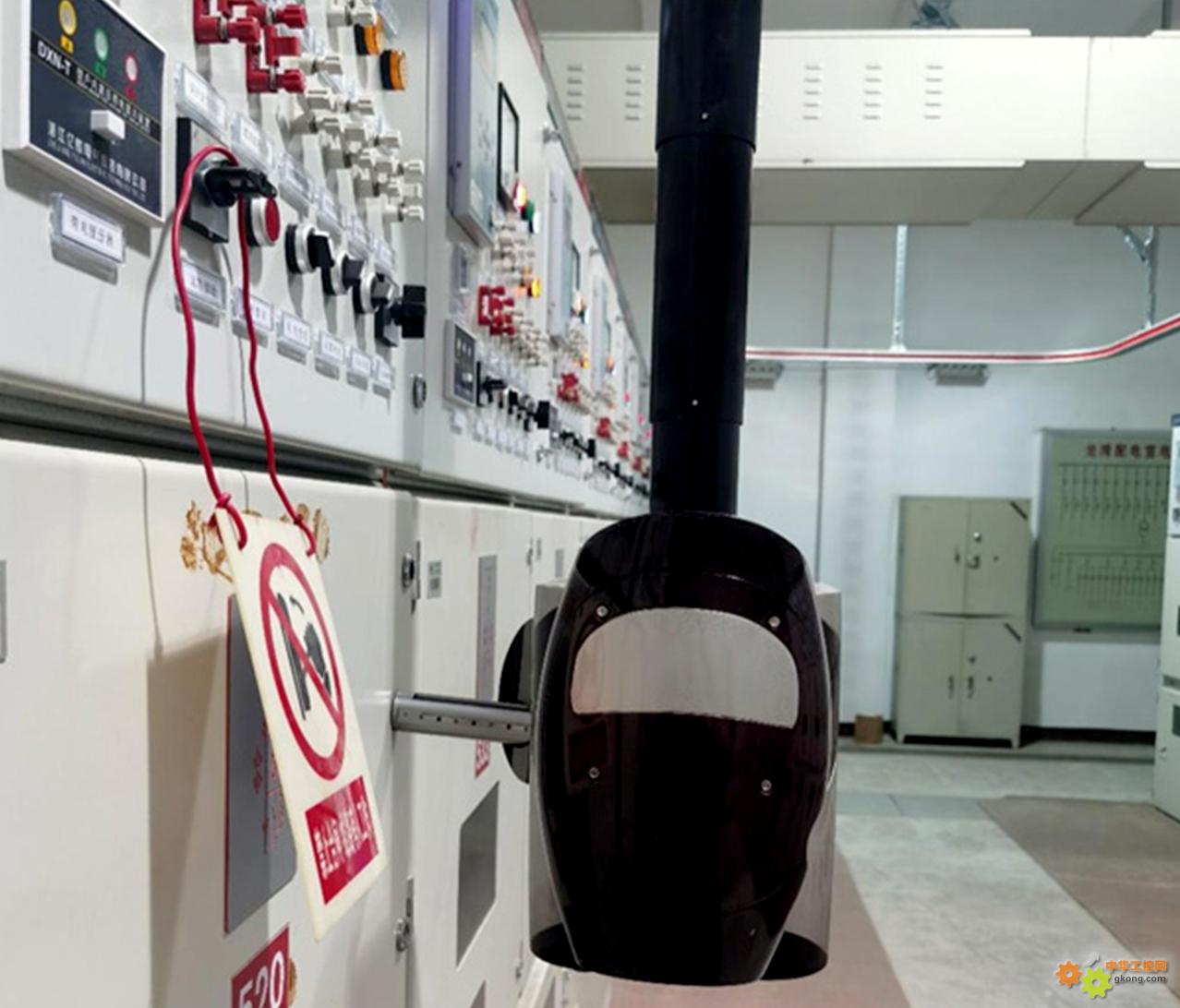

(1)感知层:数据采集终端
  • 核心设备:挂轨式巡检机器人本体,集成高清相机(200W 像素、4 倍光学变焦)、红外热像仪(分辨率 384×288,测温精度 ±0.2℃)、局放传感器(超声波 + 地电波 + 特高频)、环境传感器(O?/CO/CH?/H?S/SF?五合一气体检测);
  • 辅助设备:RFID 定位标签、滑触线供电模块、激光避障传感器(检测距离 1.5m);
  • 功能定位:实现设备状态、环境参数、音频信息的多维度采集,为上层分析提供原始数据支撑。

2.2 核心硬件参数解析
组件类型 关键参数 技术优势
机器人本体 尺寸 370×269×711mm,重量≤20kg 体积小巧,适配配电房紧凑空间
移动系统 行走速度 1m/s,定位精度 ±1mm,升降行程 2m 移动精准,覆盖高低位设备检测
云台模块 水平 360° 旋转,垂直 ±150° 旋转,速度 60°/s 无死角覆盖检测区域
供电系统 滑触线 DC24V 全时供电,24V/5Ah UPS 后备电池 断电续航,确保运行不中断
避障系统 3× 超声波传感器,紧急制动距离 0.1m 保障运行安全,避免碰撞设备

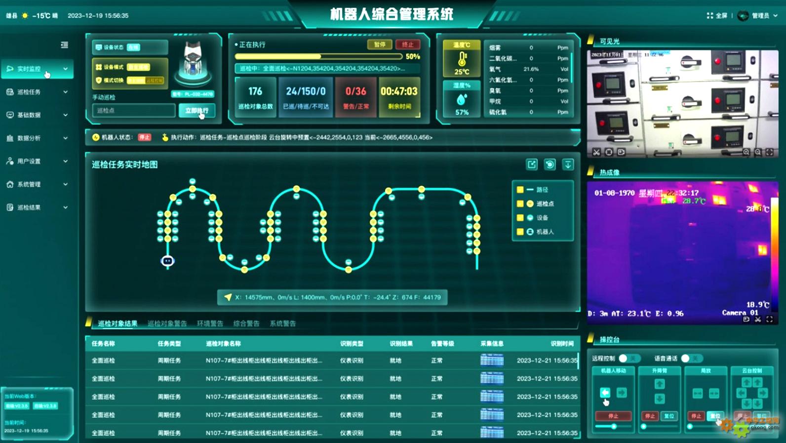

(2)红外测温与热缺陷诊断
采用非接触式红外测温技术,结合温度异常识别算法:
  • 测温模式:红外普测(全区域温度扫描)、精确测温(重点设备定点检测)、遥控测温(远程指定检测点);
  • 缺陷诊断:通过温度阈值对比、温差分析,识别设备过热、接触不良等故障,支持多级告警阈值设置;
  • 数据输出:热成像图、温度曲线、缺陷等级(一般 / 严重 / 危急)。

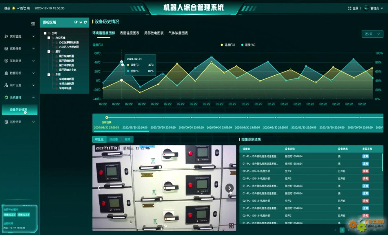

(4)环境检测与联动控制
  • 检测参数:温度(-40℃~+80℃)、湿度(0.1%~99.9% RH)、有毒有害气体浓度;
  • 联动逻辑:湿度>85% 时自动启动除湿机,SF?浓度≥1000ppm 时联动风机换气,烟雾超标时触发消防报警;
  • 智能决策:根据异常发生频率,自动划定重点监控区域,优化巡检路径。

(1)任务管理
支持多种巡检模式自定义配置:
  • 巡检类型:全面巡检、例行巡检、专项巡检、自定义巡检;
  • 执行方式:定时自动执行、手动即时执行、地图选点执行;
  • 路径规划:基于 RFID 定位与里程码盘,实现路径自动规划与偏差校正。

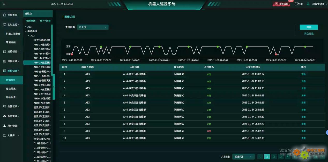

(2)数据分析与报表
  • 数据存储:支持历史数据存储 1 年以上,支持按时间、设备、参数类型检索;
  • 分析功能:温度趋势分析、设备故障统计、告警频次排行;
  • 报表输出:自动生成巡检任务报表、设备状态报表、告警记录报表,支持 Word/Excel 导出。
