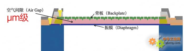

1. 物理结构(三要素) MEMS芯片内部包含一个可变电容器结构:
  • 振膜 (Diaphragm/可动电极): 纳米极薄的硅膜,随压力自由振动。
  • 背板 (Backplate/固定电极): 刚性多孔硅板,允许声波/气流通过。
  • 空气间隙 (Air Gap): 振膜与背板之间的微米级空隙。
2. 工作流程(物理-机械-电学转换)
  1. 感压: 气流压力使 MEMS 膜片产生形变,改变空气间隙,从而改变电容值。

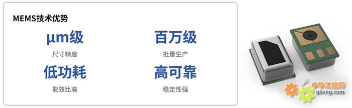

三、MS2202AB-M15 性能特点与优势
该型号采用 2.7 x 1.8 mm 封装,专为解决传统方案痛点而设计。
1. 高可靠性 ASIC 设计
  • 彻底解决 MCU 方案常见的死机现象。
  • 解决了因电压低于临界值导致的芯片无法复位问题。
2. 核心性能优势
  • 高防油/防腐蚀: 相比驻极体传感器,能更好抵抗烟油酸性物质挥发,寿命更长。
  • 耐高温 SMT: 可承受 260℃ 高温自动化回流焊,生产效率极高。
  • 高一致性与稳定性: MEMS 工艺保证了比驻极体更高的产品集中度,提升用户口感一致性。
  • 极速响应与低滞后: 硬件比较速度远快于 MCU 的“采样-计算”流程;开关动作点重复性好。
  • 安全机制:
    • 防自燃: 智能电容变化判别,容错率高,带防自启自检机制。
    • 低温漂: 对温度变化不敏感,优于压阻式方案。
    • 超时保护: 内部强制最长吸烟时间,增加安全性。
  • 系统简化: 省去 MCU 的 ADC 和判断逻辑,直接输出数字逻辑信号,降低开发难度与外围成本。

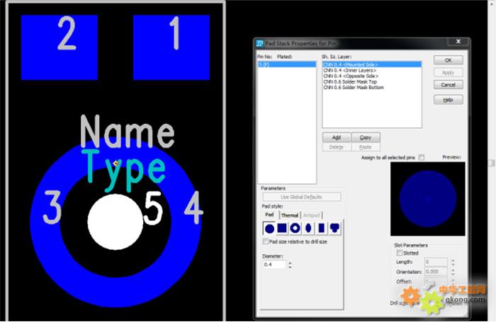

1. PCB 设计与布局
  • 热源隔离: 布局应远离发热丝、MOS 管,防止高温导致 ASIC 误判。
  • 开孔设计: 底部 PCB 开孔尺寸建议 0.4mm,做无铜孔
  • 阻焊设计: 建议孔的上下两层绿油开窗,防止印绿油时偏置堵孔。
  • 电路防护: 建议在 OUTPUT 端并联一个 10k~100k 的下拉电阻到地。防止 SMT 贴片时 GND 虚焊导致端口浮空自动输出。
