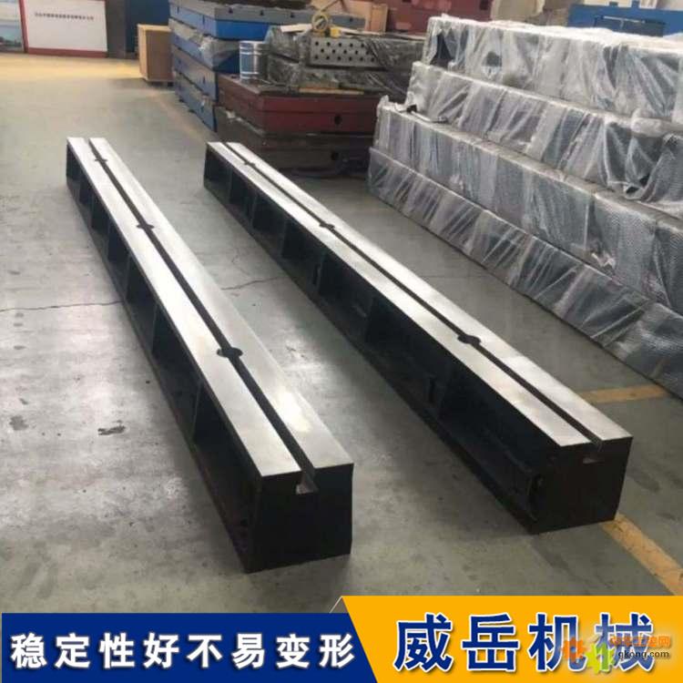

铸铁地轨是用于装配、实验和查验大型设备平台的拼接,铸铁地轨运用灵敏便利,可以依据设备的支撑点来调整地位,更利于对设备的操作。碰到体积宏大的机械设备可以把的地轨拼接起来,做为承载平台运用,铸铁地轨是工业中少的主要设备。
铸铁地轨的用途,根据设备的固定点来设计,进行拼接成铸梁平台,主要用于大型设备的装配、试验、焊接和检验。这样不用做成大型的平台,即节省成本,又可以占用很小的空间,可谓是性价比很高。选用材质:强度高铸铁HT200-300,工作面硬度为HB170-240,经过两次人工退火600度-700度和自然时效使精度稳定,性能能好。抗拉强度:≥250N/mm2 ,硬度:HB=190-240。
铸铁地轨的固定方法,在轨道的内侧两边,按要求间距约500-700mm用M8铁膨胀钉或射钉固定牢靠。轨道底面与地面应紧密着力,不得有虚跨间隙,以防止地轨轨道载荷后弯曲变形。地轨的的安装:使用条形桥板,合像水平仪。先调平一根地轨,然后以其为基准,依次往下进行初调。然后水泥灌浆,待水泥浆凝固后,进行精调检验。铸铁地轨的埋设深度应与地面装饰层持平或略高于3-5mm。地轨安装后,要任意1m长度内,水平偏差度不大于1mm,全长不大于2mm,轨道这间对应点的水平偏差不大于1mm每两条轨道之间的平行度偏差小于2mm。
