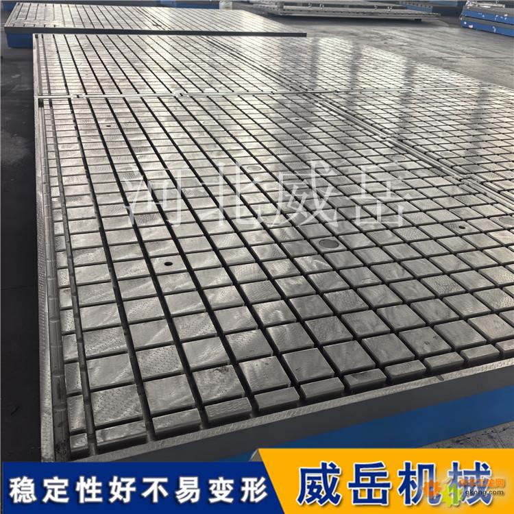

横竖槽铸铁平台是一种表面带有T型槽用于装配,调试机械设备的焊接横竖槽铸铁平台量具。T型槽装配平台工作面采用的是刮研工艺,用涂色的方法进行检验,确保了平面的精度。形槽,可以固定机械设备。
