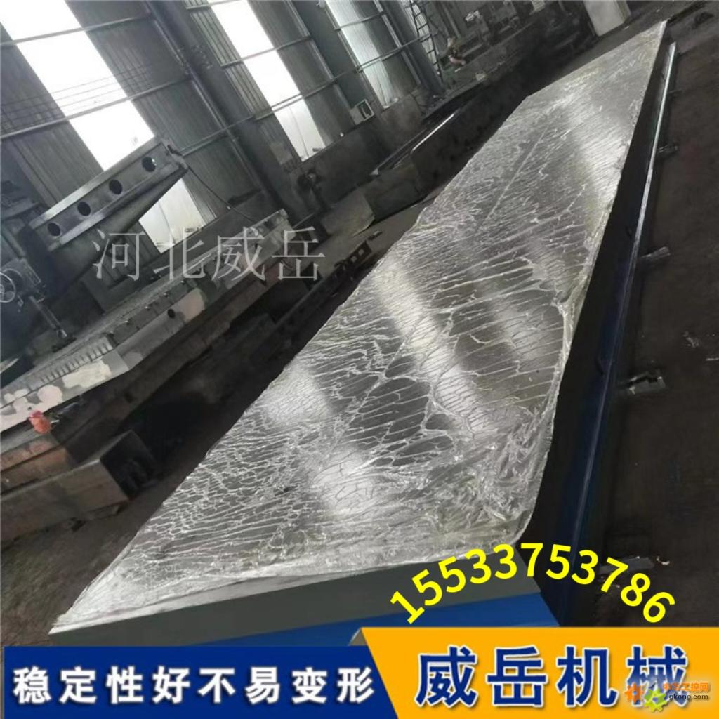

在工业制造的精赛道上,每一个零部件的精度、每一次试验数据的可靠,都离不开一个稳固的基准坐标。铸铁试验平台,以其与生俱来的材质优势与匠心工艺,成为三维空间中衡量精度的“标尺”——它承载着测量的精、守护着试验的稳定、延续着长久的可靠,在航空航天、汽车制造、科研实验等诸多领域,默默勾勒出三维空间的精轮廓,成为工业生产与科研创新中的核心基石。
精,是铸铁试验平台作为空间标尺的核心底色,是对每一个三维坐标的致坚守。这种精并非偶然,而是材质与工艺的双重赋能。铸铁试验平台多采用HT200-HT300高强度灰铸铁或QT600球墨铸铁为基材,其含碳量控制在2.5%-4.0%之间,搭配合理的硅元素配比,让材料兼具良好的铸造性能与尺寸稳定性,从根源上为精度奠定基础。在制造过程中,平台需经过铸造退火自然时效粗加工精加工精磨的全流程严苛把控,其中双重时效处理尤为关键:人工退火将铸件加热至600-650℃保温4-6小时后缓慢冷却,可消除80%以上的铸造应力,后续再经过6-12个月的自然时效,进一步释放残余应力,让平台内部组织趋于稳定,从根本上避免应力释放导致的精度漂移。
精加工阶段,通过高精度数控磨床与金刚石砂轮的协同作业,配合激光干涉修正技术,让平台台面的平面度达到严苛标准:00级高精度平台平面度误差≤0.01mm/m0级平台≤0.02mm/m,表面粗糙度Ra≤0.8μm,每25mm×25mm工作面的接触点可达28-35点,贴合度≥95%。这种微米级的精,让铸铁试验平台成为三维空间中不可替代的基准面——无论是三坐标测量机的校准、光学元件的面型检测,还是发动机缸体的尺寸测量,它都能提供稳定的参考坐标,将三维空间中的误差控制在微米级以内,确保每一组数据都真实可靠,每一个零部件的尺寸都精达标。
稳定,是铸铁试验平台作为空间标尺的立身之本,是抵御一切干扰、坚守基准的底气。在工业试验与测量场景中,振动、温度波动、负载变化等因素,都可能导致基准面偏移,进而影响测试数据的准确性。而铸铁试验平台凭借其独特的结构与材质优势,构建起一道“抗干扰屏障”,始终保持三维空间中的稳定姿态。
恒久,是铸铁试验平台作为空间标尺的价值延伸,是跨越时光、始终如一的坚守。工业生产与科研实验对基准设备的需求,不仅在于精与稳定,更在于长期的可靠——一款好的铸铁试验平台,能够历经十余年甚至数十年的使用,依然保持其精度与稳定性,成为贯穿生产与科研全过程的“长效标尺”。
