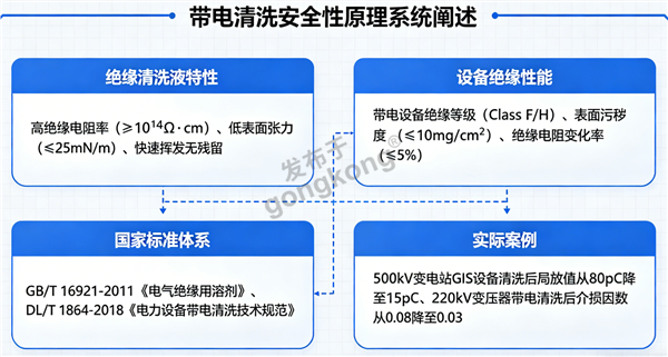

随着电气设备运维要求提升,带电清洗技术逐渐普及。本文从绝缘清洗液特性、设备绝缘性能、国家标准体系及实际案例四个维度,系统阐述带电清洗的安全性原理,并展望行业标准化趋势。
1、 引言
电气设备积尘是导致绝缘下降、短路及火灾的重要原因。传统停电清洗造成生产损失,而带电清洗的安全性长期受质疑。本文以事实与标准为依据,解析带电清洗“不触电”的物理与工程基础。
2 、绝缘清洗液:核心介质特性
普通水(电阻率约1~10 kΩ·cm)因离子含量高,喷淋带电设备会形成导电通路。专业绝缘清洗液采用高分子复合材料,关键指标:
此类液体本身不导电,相当于“流动的绝缘层”。

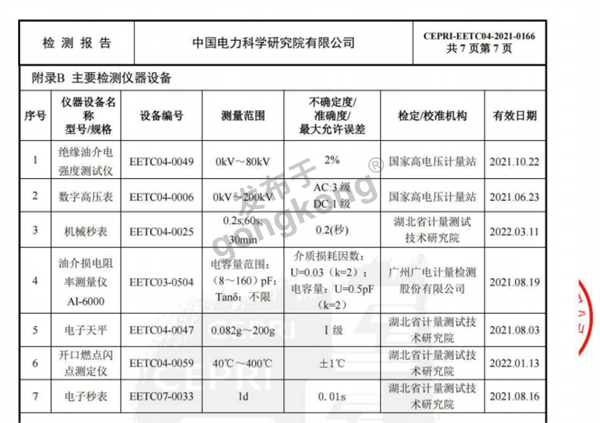

3 、设备绝缘性能:国标2倍安全系数
依据GB/T 25098-2010,带电清洗设备绝缘能力必须≥被清洗设备电压的2倍。典型配置:
以安宁·羽卫为例,通过79kV工频耐压试验(报告编号可查),远超10kV/35kV要求,可覆盖110kV场景。

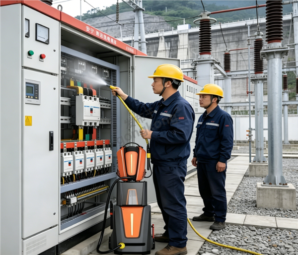

4、 作业安全规范:三级绝缘保障
现场作业需执行:
三级绝缘(液、机、环)共同作用,确保万无一失。
