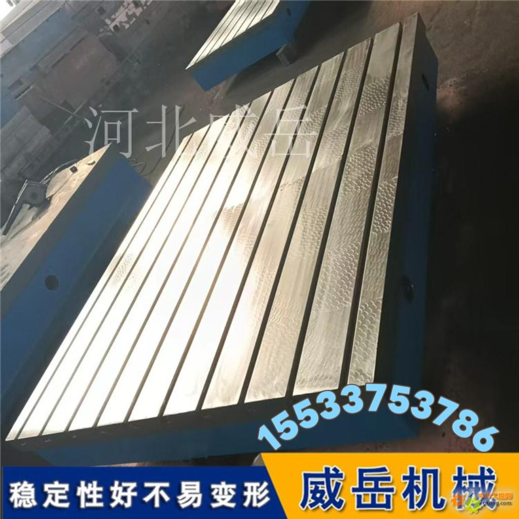

在机械制造的世界里,划线平台是“工业基准”,它承载着工件划线、测量、检验的核心使命,是保障产品精度的“标尺”。从滚烫流动的铁水,到平整光滑、精度达标的基准平面,划线平台的诞生,如同一场历经千锤百炼的“蜕皮”之旅,每一道工序都是一次蜕变,每一次加工都是一次升华,终褪去粗糙的“外壳”,绽放出精的“内核”。
这场“蜕皮”的起点,是铁水的淬炼与熔融。划线平台的材质多选用高强度灰口铸铁HT200-300,这种材质兼具良好的铸造性能和耐磨性,工作面硬度需达到HB170-240,才能满足后续精度要求与使用需求。原料选用好生铁、废钢等,经高温熔炉加热至1400℃以上,原本固态的金属被熔化为滚烫的铁水,此时的铁水呈暗红色,裹挟着高温的能量,等待着被赋予新的形态。熔融过程中。
一次“蜕皮”,是从铁水到铸件毛坯的塑形蜕变。这一阶段的核心是铸造工艺,如同为铁水赋予“骨架”,决定了划线平台的基本形态。首先根据设计图纸制作模型,模型的精度直接影响铸件的尺寸偏差,因此需严格把控模型的几何尺寸,确保无缺陷、无变形。随后进行造型、烘干处理,将型砂填入模型,夯实成型,烘干后的砂型需具备足够的刚度和透气性,防止浇注时出现型壁位移或气体无法排出的问题。
二次“蜕皮”,是时效处理的“去应力”蜕变。铸件毛坯在凝固过程中,由于各部位冷却速度不均,内部会产生残余应力,若直接进行加工,易出现变形、开裂等问题,导致前期努力前功尽弃。因此,应对毛坯进行时效处理,这是划线平台精度稳定的核心保障。时效处理分为人工退火和自然时效两步:先将毛坯放入退火炉,在600-700℃的高温下保温一段时间,缓慢冷却,有效释放内部应力;随后进行2-3年的自然时效,让毛坯在自然环境中缓慢稳定,进一步消除残余应力。
第三次“蜕皮”,是机械加工的“精修”蜕变,这一步是将粗糙毛坯打磨成合格半成品的关键。首先进行毛坯检验,排查是否存在砂孔、气孔、裂纹、缩松等缺陷,不合格的毛坯将被淘汰或进行焊补补救——对于疏松等缺陷,可通过挖去缺陷区、用同材质焊条焊补,焊后修平并进行热处理;若缺陷过于严重,则予以报废。
