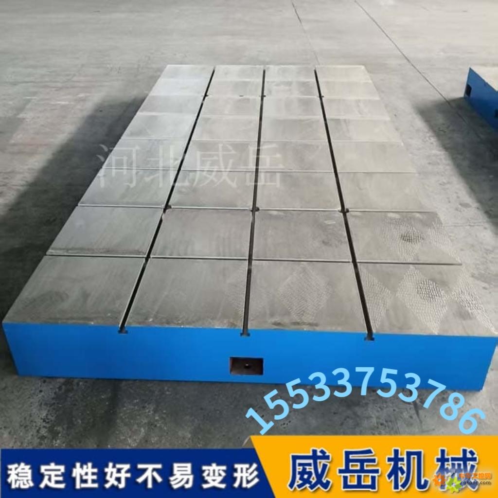

电机试验平台作为电机性能检测的核心基准,承载着电机启停、载荷冲击、振动测试等高频工况,其精度稳定性直接决定试验数据的准确性,而内应力就是破坏平台精度、导致开裂变形的“隐形杀手”。很多平台看似初期精度达标,使用一段时间后却出现工作面凹陷、边角崩裂、整体翘曲等问题,根源就在于内应力未。而回火工艺,正是针对性“灭火”的关键手段,能有效释放内应力、稳定平台结构,让电机试验平台长期保持不开裂、不变形的稳定状态。
电机试验平台多采用铸铁材质,通过铸造、粗加工、精加工等多道工序制成,内应力的产生贯穿整个生产过程,就像藏在平台内部的“隐形张力”,一旦达到临界值,就会引发各种故障。
铸造过程中产生的“先天应力”。铸铁在高温熔化浇筑后,表面冷却速度快、内部冷却慢,温差导致体积收缩不均,形成热应力;同时,铸铁中的石墨结晶、组织转变会产生体积变化,进一步加剧内应力堆积,这是内应力的主要来源,也是低价平台采用旧砂、劣质回炉料时,内应力更容易超标、易开裂的关键原因之一。
加工过程中产生的“后天应力”。平台在粗加工、精磨、刮研等工序中,金属表层被切削、打磨,内部金属组织被挤压、拉伸,打破原有应力平衡,形成加工应力;尤其在T型槽根部等应力集中区域,加工过程中更容易积累应力,成为后续开裂的隐患点
回火是金属热处理的核心工艺之一,简单来说,就是将经过淬火的电机试验平台毛坯或加工件,重新加热到低于下临界温度的适当温度,保温一段时间后,再缓慢冷却至室温的过程。它不像淬火那样“急火猛攻”,更像是“温柔疏导”,通过微观层面的组织转变,实现内应力的释放和结构的稳定。
释放内应力,抚平“内部张力”。加热过程中,原子活动能力增强,铸铁中的铁、碳及其他合金元素原子会快速扩散,原本因冷却不均、加工挤压产生的晶格畸变逐渐消除,内应力随之缓慢释放——就像给紧绷的弹簧慢慢松劲,避免其因过度拉伸而断裂。尤其是高温回火,能淬火应力和加工应力,让平台内部应力分布均匀,从根源上杜绝开裂变形的可能。
稳定组织形态,增强结构韧性。电机试验平台淬火后,内部会形成马氏体、残余奥氏体等不稳定组织,这些组织会在室温下缓慢转变,导致平台尺寸变化、精度衰减。回火过程中,不稳定组织会逐步转变为稳定的平衡组织,其中碳化物呈球状均匀分布,软基体+硬质点的结构,平台在保持足够硬度和强度的同时,韧性大幅提升,避免因脆性过大而开裂就像给的平台,既能承受冲击,又不易变形。
