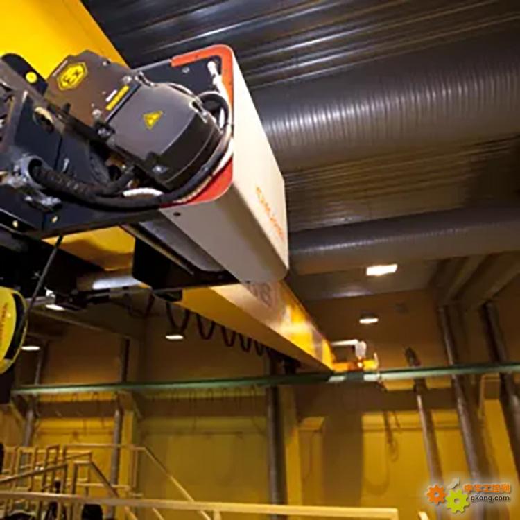

在化工、石油、木材加工等充满挑战的危险环境中,起重作业的安全性至关重要。科尼(Konecranes)推出的 EXCXT 防爆钢丝绳电动葫芦起重机,正是为应对这些苛刻要求而设计。它不仅符合严格的国际防爆标准,更通过创新的设计实现了卓越的生产力与操作安全性。
专为危险环境打造的安全堡垒
EXCXT 系列不仅仅是一台起重设备,更是您在易燃、易爆环境中的安全守护者。
全方位防爆认证:该系列产品经过严格优化,获得 ATEX、IECEx、CSA(NEC 500)及 CCC 等国际权威认证。无论是气体还是粉尘环境,它都能提供可靠的安全保障。
杜绝点火风险:创新的机械配置能有效防止火花产生,配合防爆外壳对电机和电气部件的保护,将标准操作条件下的点火风险降至最低。
高防护等级:电气外壳具备 IP65 防护等级,电机具备 IP66 防护等级,并采用 H 级绝缘,确保在恶劣工况下依然坚如磐石。
卓越性能与精准操控
除了极致的安全性能,EXCXT 同样具备强大的工业起重能力,旨在提高您的生产效率。
强劲起重能力:支持高达 80 吨的工业起升任务,起升高度可达 98.5 米,满足各类重型物料搬运需求。
精准速度控制:配备先进的电机技术和速度控制系统,为物料搬运提供极高的精确性,让每一次起吊都平稳可控。
紧凑设计,最大化空间:得益于大直径卷筒设计,葫芦尺寸更加紧凑,有效缩小了吊钩的可接近距离(低净空),充分利用厂房高度。
人性化设计与便捷维护
科尼深知,设备的易用性和可维护性直接关系到企业的运营成本。
符合人体工程学的界面:直观的用户界面让操作员能够全神贯注于起重作业,降低疲劳感,提升操作安全性。
易于维护:各项检查点设计得更加易于触达,大幅缩短了维护时间,减少停机风险。
丰富的可选配置:为了适应更复杂的场景,您可以根据需求选装大车行走变频控制、起升第二制动器、警示显示器、表层渡铜吊钩、防候罩以及遥控器等配件。
技术参数概览
特性    规格参数
额定载荷    800 公斤 - 80 吨
起升高度    最高可达 98.5 米
小车形式    低净空、标准净空、双梁小车、固定式葫芦
危险场所分类    1区/2区 (气体), 21区/22区 (粉尘), I类1区/2区 (NEC 500)
适用标准    ATEX 2014/34/EU, IECEx, CSA
全球信赖,全程守护
无论是在现有起重机上升级 EXCXT 葫芦,还是采购全新的防爆起重机系统,科尼都能根据您的特定危险环境进行深度定制。
作为先进的起重设备制造商,科尼不仅提供经过全面测试的高可靠性设备,更拥有遍布全球近 50 个国家的 600 多个服务网点。我们承诺在您设备的整个生命周期中,提供周全的售后服务与技术支持,确保您的生产安全无虞,实力尽显。
