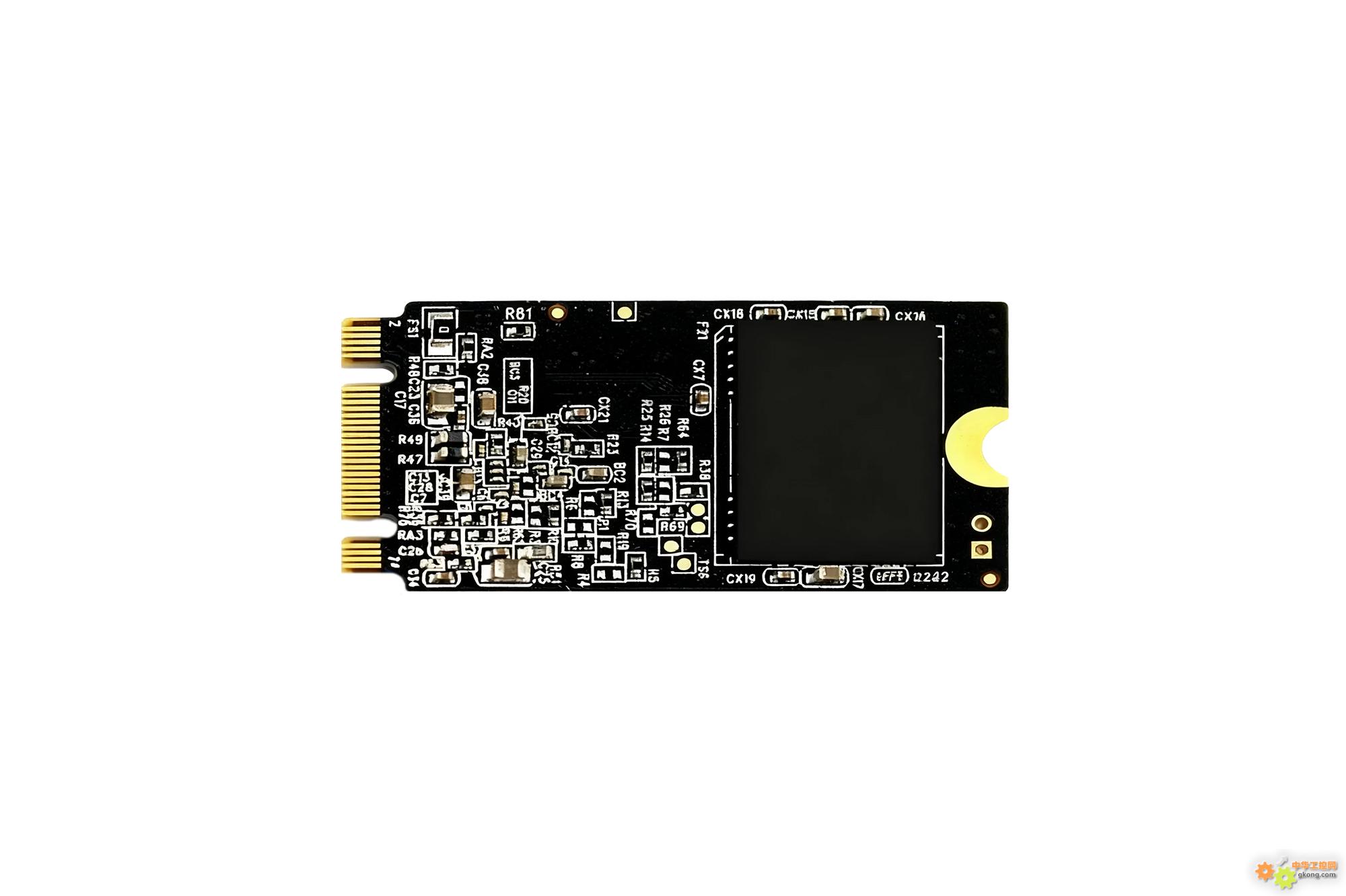

M.2 2242的PCB面积仅有约924mm²,不足标准2.5英寸盘的七分之一。在如此有限的空间内,工业级版本仍然集成了完整的掉电保护(PLP)电路。
该电路的核心工作流程如下:电压监控器持续检测输入电源,当电压降至预设阈值以下时,触发硬件中断信号。固件随即暂停所有新增的主机I/O命令,并利用板上储能电容提供的最后能量,在12ms窗口内将DRAM缓存中的应用数据与闪存转换层(FTL)映射表强制、有序地写入非易失性NAND Flash中,随后执行系统有序关机。
这12ms保护动作能否可靠执行,关键在于储能电容的选型。消费级产品广泛使用的X5R级MLCC在-40℃环境下容值衰减可达40%以上,无法提供足够的后备能量。工业级版本必须采用X7R或C0G级MLCC,其在同等低温条件下容值衰减不超过15%,确保保护动作在全温域内均可执行。
此外,SATA接口金手指的镀金厚度需达到3μm以上,以抵抗长期热循环导致的接触面氧化。PCB基材选用高玻璃化转变温度(Tg)材料如FR-4 Tg170,防止高温工况下产生物理形变导致焊点开裂。电源管理电路内置短路保护与欠压锁定功能,进一步降低工业供电异常带来的风险。
