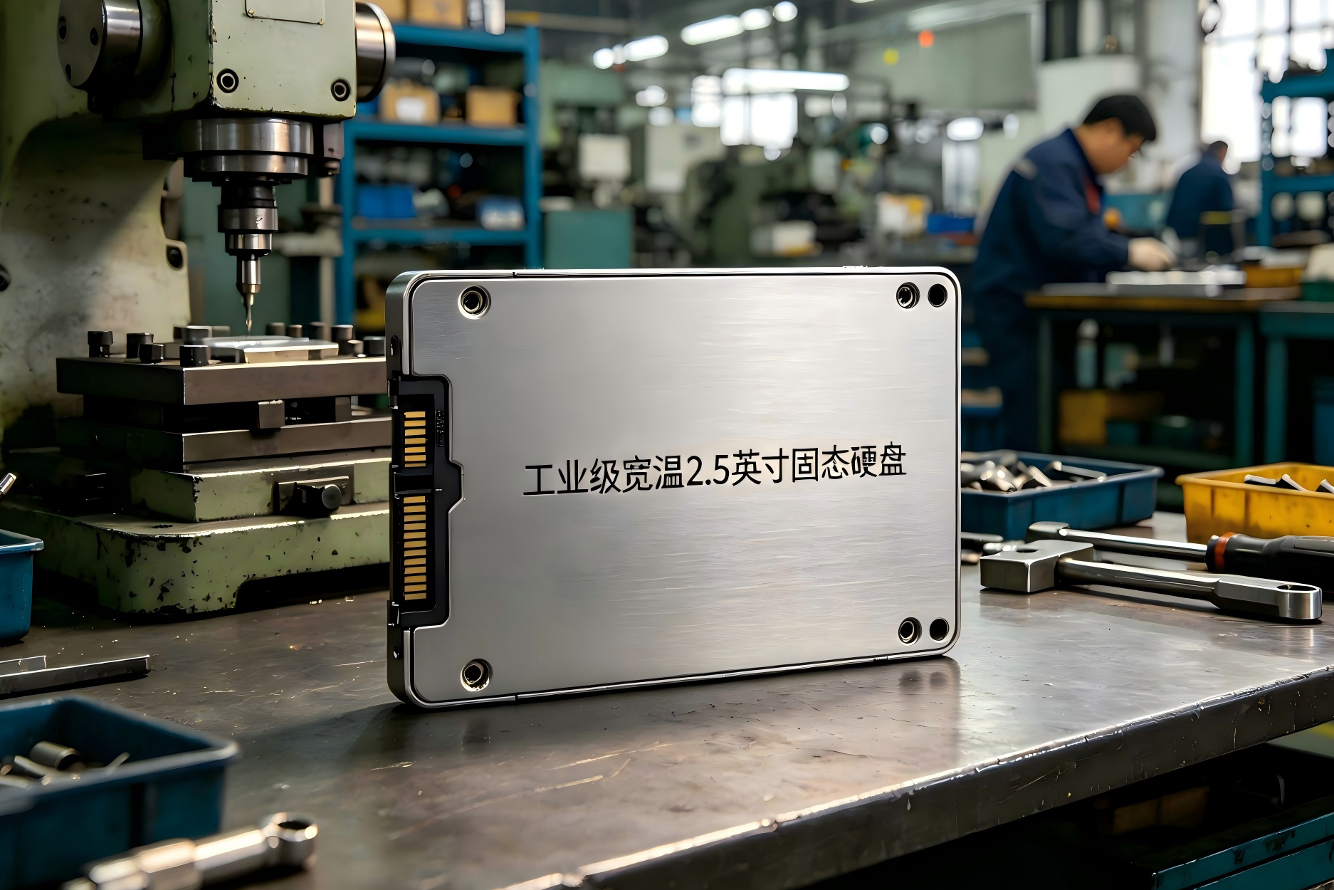

在工业自动化、车载电子与户外监测等场景中,存储设备的选型常陷入一个误区:只要接口与容量一致,消费级2.5英寸SSD与工业级宽温2.5英寸SSD便可互换。然而,当设备部署于-40℃的严寒户外或85℃的密闭机柜时,消费级SSD的故障率急剧攀升——掉盘、数据损坏甚至物理失效频发,而工业级宽温SSD却能维持稳定运行。
工业固态硬盘
这种差异的根源,在于二者从NAND Flash物理层到固件算法层的系统性设计分野。本文将从半导体物理、电路设计与固件工程三个维度,深度解析工业级宽温2.5英寸SSD的核心技术壁垒。
