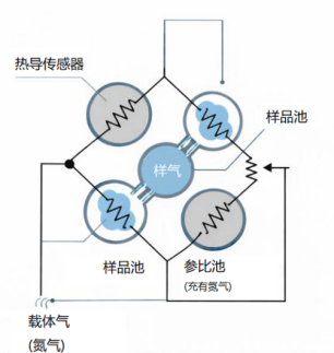

3.6 热导法(TCD)
热导法是基于气体热导率差异的物理型分析方法,核心通过检测混合气体导热系数变化,将其转化为电信号以实现间接推算氧含量,不具备氧气分子选择性。该方法仅适用于组分稳定的类二元混合气体体系,一般不推荐用于基质成分多变的安全联锁功能。
基础原理:
热导率(λ)是气体的固有物理属性,表征单位温度梯度下的热传导能力,单位为 W/(m?K)。在常温常压下,氧气的热导率约为0.026W/(m?K),与氮气(0.024 W/(m?K))、二氧化碳(0.016 W/(m?K))等常见工业气体存在显著差异。对于二元混合气体(如氧-氮混合体系),其总热导率可通过各组分热导率与体积分数的加权平均计算:λmix=λ1122 。其中,λmix为混合气体总热导率,λ1、λ2为各组分热导率,φ1、φ2为各组分体积分数。当背景气体成分固定时,混合气体总热导率仅随氧气浓度变化,这是热导法测量的核心依据。由于气体热导率数值极小,直接测量难度极高,工业中采用热-电转换机制,将热导率变化转化为热敏元件的电阻变化,再通过电桥电路实现信号量化。
核心结构:
1.热导池检测器
  ·  热导池是热导法氧气分析仪的核心传感部件,通常由参比气室和测量气室组成。两个气室在结构、材质和容积上保持高度对称,以确保测量基准稳定。
·  参比气室通常密封充入已知热导率的惰性气体或高纯氮气,作为测量参照。
·  测量气室则持续通入待测样气。
两个气室内均安装材质和电阻相同的热敏元件,常用铂丝或钨丝制成。这类材料具有高电阻温度系数、耐高温且稳定性好,是将热导率变化转化为电阻变化的关键部件。
热导池的对称结构设计是保证测量精度的核心因素。参比气室的密封性能直接影响测量基准的稳定性;若发生泄漏,参比气与样气混合,会导致测量误差甚至仪器失效。同时,热敏元件的性能决定了检测的灵敏度和寿命,因此在实际应用中需避免样气中含有腐蚀性成分接触热敏元件,以防氧化或损坏。
2.惠斯通电桥检测电路
惠斯通电桥是实现信号初级转换与放大的核心电路。两个气室内的热敏元件作为电桥的两个测量臂,另外两个臂由高精度固定电阻组成,共同构成完整的测量电桥。
当样气的热导率与参比气体不同,热敏元件的散热速度会发生差异,导致其温度和电阻随之变化,电桥失去平衡,输出与氧气浓度相关的毫伏级电压信号。通过稳压供电和桥路平衡调节,可实现对微小热导率差异的高灵敏检测
图8.惠斯通电桥
3.信号处理单元
信号处理单元负责对微弱电压信号进行调理、放大与补偿,主要包括前置放大、滤波、线性化、温度补偿等模块。它先将毫伏级弱信号放大到可处理范围,再滤除环境电磁干扰与噪声;由于热导率与氧浓度并非完全线性,单元会通过算法进行线性化修正,使输出更贴合实际浓度;同时,内置温度传感器实时监测热导池温度,对环境温度漂移进行动态补偿,保证在不同工况下测量稳定可靠。
热导氧气分析仪具有非消耗性与长寿命、结构简单可靠性高、样品气体无破坏、宽量程与线性响应的优点,总体成本适中易于普及。但也存在局限性,抗干扰能力弱,易受背景气体影响,若混合气体中存在氢气、氦气等高热导率气体,即使浓度极低,也会显著改变混合气体总热导率,导致氧浓度测量出现巨大误差。此外,二氧化碳、甲烷等低热导率气体也会干扰测量结果,因此仅适用于背景气体成分固定且已知的二元混合体系。同时仪器启动较慢,存在温度漂移,而且精度较低无法满足ppm级别的测量。
在实际应用中,需结合工况的测量范围、精度要求、背景气体成分等因素,合理选择分析仪器,确保测量结果的准确性和可靠性,为工业生产的安全、高效运行提供技术保障。
图9.热导法(TCD)结构

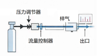

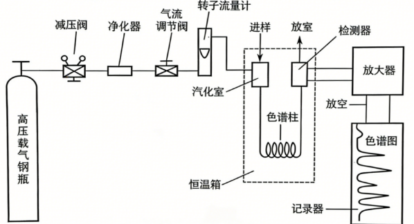

3.7 气相色谱法(GC)
气相色谱法氧气分析仪是基于气相色谱(GC)技术,实现混合气体中氧气组分精准分离、定性与定量分析的专用仪器,是气体分析领域的 “高精度标尺”。其工作核心是“先分离、后检测”,利用气体组分在固定相和流动相中的分配差异实现分离,再通过专用检测器完成氧气的定量分析。
色谱仪分离技术的核心是色谱柱。色谱柱有填充柱和空心毛细管柱两种。色谱柱一般由玻璃管、不锈钢管制成,管内部填充固定相。
固定相有两类。一类是固体固定相,这类固定相都是一些固体吸附剂,因此这类色谱就是气固色谱。制作这类固定相的材料一般用分子筛、多孔微球、硅胶、氧化铝、活性炭等。它们都是经过筛分的细小颗粒,大小在几十目到一二百目。另一类固定相是液体固定相,这类色谱就是气液色谱。这类固定相是在一些细小的固体颗粒上均匀地涂上一层液体膜构成的。固体颗粒称为载体,液体膜称为固定液,液膜厚度约为几微米。对载体的要求是:多孔、表面积大,有不与样品及固定液起化学反应的惰性,有一定机械强度和热稳定性等。载体一般有硅藻土与非硅藻土两大类。前者应用很广泛,它们的主要成分是硅、硅氧化物;后者有氟载体、洗涤剂、玻璃球、多孔玻璃、砂子等。固定液是一种高沸点的有机物。对固定液的要求是:试样中各组分能被溶解,但它们的溶解性又有差别;在工作温度下基本上不挥发,并具有热稳定性。
图10.气相色谱法(GC)原理
工作流程如下:
1.气路与进样系统:仪器以高纯惰性气体为载气,构建稳定流动的气路体系实现样品气体的精准、定量注入,确保进样重复性与准确性。
2.色谱柱分离核心:样品随载气进入专用色谱柱,柱内固定相对氧气与氮气、氩气、一氧化碳、甲烷等组分的吸附/溶解能力存在显著差异。氧气分子因极性、分子尺寸特性,在柱内迁移速度与其他组分不同,最终实现完全分离,不同组分按固定时间(保留时间)依次流出色谱柱。
3.检测器定量分析:分离后的氧气组分进入检测器,将浓度信号转化为电信号。
4.数据处理与输出:检测器信号经放大、模数转换后,由色谱工作站处理,依据保留时间定性(确认氧气组分)、峰高/峰面积定量(计算氧浓度),最终生成分析报告与谱图。
气相色谱法具有多组分同步分析、超高精度与灵敏度、宽量程覆盖、稳定性与重复性优异、定性定量双重保障的优势。同时也有着设备复杂、成本较高、操作专业性强以及对载气依赖的局限性。应参考实际情况进行选择。
图11.气相色谱法(GC)结构

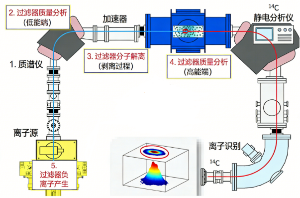

3.8 质谱法(MS)
质谱学是研究如何使中性样品形成离子,并使这些具有不同质荷比的离子在特定的电磁场中运动,从而将它们分离的科学。
质谱分析是应用质谱学的原理,通过对被测样品含有的离子质荷比的测定分析其组成的一种分析方法。质谱分析法首先要将被分析的样品离子化,然后利用不同离子在电场或磁场中运动行为的不同把样品离子按质荷比分开而得到样品的质谱,通过样品的质谱和相关信息可以得到样品组成的定性、定量分析结果。
图12.质谱法(MS)原理
质谱法氧气分析仪的工作流程围绕“样品引入—电离—质量分离—检测—数据处理”五大核心环节展开,基于电磁学与离子运动规律实现精准分析。
1.样品引入与预处理
待测气体通过采样系统进入仪器,经减压、过滤、除湿等预处理后,被导入高真空离子源,避免空气杂质干扰离子化过程。工业在线型设备常配备多流路切换阀,可同时接入多路样品,实现多点连续监测。
2.离子化
气体分子在离子源中被电离为带电离子,氧气的电离以电子轰击电离(EI) 为主:热灯丝发射高能电子束(约70eV),轰击O2分子使其失去外层电子,形成带正电的O2+分子离子(质荷比 m/z=32),部分会产生O+碎片离子(m/z=16)。此外还有化学电离(CI)、光电离(PI)等方式,适配易分解或低浓度样品。
3.质量分离
电离后的离子在电场加速下进入质量分析器,按质荷比分离。
4.检测与定量
分离后的O2+离子到达检测器,转化为电信号,信号强度与离子数量成正比,即与样品中氧气浓度成正比。系统通过标准气体校准,建立信号强度 — 氧浓度的定量关系,实现精准测量。
5.数据处理
软件自动解析质谱图,锁定 m/z=32 的O2+特征峰,扣除背景干扰后计算氧浓度,同时可同步分析N2、CO2、Ar等共存组分,输出多组分实时数据。
质谱法(MS)通过检测物质的质谱图实现多气体快速分析。该技术在工艺诊断和优化领域应用价值高,但对真空系统和进样口密封性要求严格,且需定期进行精准校准。在对氧气分析精度与可靠性要求极高的行业具有不可替代性。
图13.质谱法(MS)结构
