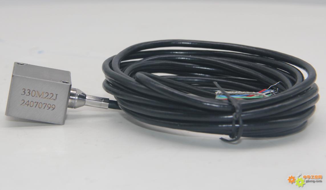

三轴振动传感器的方向问题(被测物振动的方向和传感器安装的方向)
答:单轴传感器一般是指Z轴,垂直于安装面。要测哪个面,垂直安装在哪个面上即可,三轴的也是垂直安装在被测物上,测的是上下,左右,前后的加速度值。
以传感器本体 / 安装底座平面为基准: Z 轴(垂直向 / 轴向) 垂直于传感器安装底面,也就是上下方向(竖直方向)。 最常用:测设备垂向振动。 X 轴(水平横向) 平行安装面,左右水平方向。 Y 轴(水平纵向) 平行安装面,前后水平方向。 极简记:Z = 垂直,X/Y = 两个正交水平
