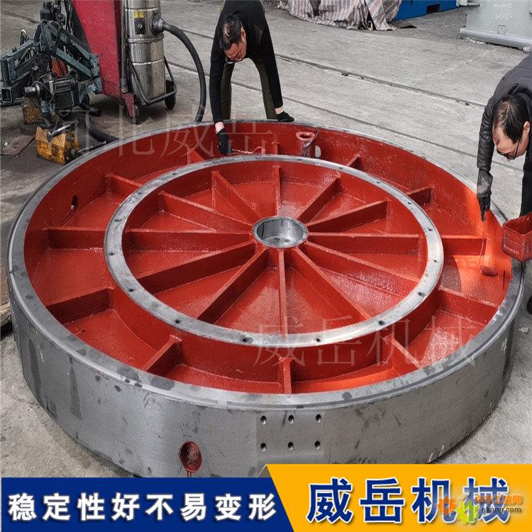

圆形铸铁平台(又称圆平板、圆盘基准台)是精的密测量和加工的基础工具,其精度和寿命与日常维护密切相关。以下是其日常维护要点与使用的全的面梳理。
一、日常维护要点
1. 工作面清洁(每日必做)
工作面是精度核心,每日加工结束后须彻的底清洁。
清洁工具:使用软质抹布(纯棉、无纺布)、软毛刷,严禁使用钢丝球、砂纸、硬质刮刀等尖锐工具。
清洁流程:先用毛刷清除表面浮尘、铁屑,再用蘸取中性清洁剂的抹布擦拭油污(避免强酸强碱),最后用干抹布擦干,确保无残留、无水印。
顽固污渍:可使用专用金属清洁剂,擦拭后立即擦干,避免清洁剂长时间停留腐蚀材质。
开工前清理:使用前须清理平台表面残余砂砾、毛刺、油污和锈蚀部分。
2. 防锈处理(重中之重)
铸铁材质易受潮生锈,防锈是日常保养的关键。
每日防护:清洁擦干后,在平台工作面均匀涂抹一层薄防锈油(推的荐专用机床防锈油),形成保护膜隔绝空气与水分。
闲置存放:若较长时间不用,涂上防锈油后用防锈纸或油纸覆盖,再用外包装盖好。更彻的底的做法是涂抹黄油后铺一层白纸。
环境控制:平台应安装在通风、干燥的室内,远离热源、腐蚀性气体和液体。佳使用环境温度为20℃±5℃,避免温度剧烈变化影响精度。
防潮措施:车间湿度大时须加强防潮;严禁水滴在平台上。
3. 合理放置与存放
平台的放置方式直接影响其结构稳定性。
放置要求:平台须平稳放置在水平、坚实的地面上,底部垫置防滑橡胶垫或木质垫板,防止直接接触地面导致磨损或受潮。通过水平仪校正,确保平台水平,防止长期倾斜导致结构变形。
支撑点均匀:安装时各支撑点须垫好、垫平,每个支撑点受力均匀,整体平稳。支承点应位于主支点处。
闲置覆盖:长期不用时,用防尘布(纯棉或无纺布) 覆盖工作面,防止灰尘杂物堆积。好用木板制作专用罩将平台罩住。
4. 轻拿轻放,规范操作
工件安放时须轻拿轻放,防止平台表面被撞击。
严禁在平台表面做任何需要锤击的工作。
不要在平台上挪动比较粗糙的工件,以免造成磕碰、划伤。
避免工件与工作面发生过激碰撞。
5. 定期精度校验
长期使用后平台可能因磨损出现精度漂移。
校验周期:普通加工场景(3级精度)每3-6个月校验一次;精的密加工场景(0、1级精度)每月校验一次。
校验方法:以标准水平仪、百分表检测工作面的平面度、圆度及中的心对称性。
检定周期:按标准实行定期周检,一般6-12个月为一个周期。
精度恢复:若偏差超标,须及时联系专业人员进行研磨或刮研修复。
二、使用(绝的对禁止事项)
一:超载使用
工件的重量不得超过平台的额定载荷。超载会造成工作质量下降,甚至损坏平台结构,导致平台变形报废。
二:工件长期重压
使用完毕后须立即将工件从平台上拿下,不得长时间放置。工件长时间重压会导致平台整体变形。
三:硬物敲击
绝的对禁止用榔头、钳子等硬物直接敲击平台工作面。调整地脚螺栓时也须使用专用工具,避免磕碰。若平台表面受到撞击产生凸起,应立即修复。
四:恶劣环境存放
严禁在潮湿、有腐蚀性气体或液体的环境中使用和存放。
避免过高或过低的温度环境。
平台应远离冲床、锻压机等振动源,安全距离好在5米以上;若无法避免,应设置隔振沟。
五:工作面安装操作
严禁在检验平台上直接安装机械设备零件。平台是测量基准,不是装配操作台。
六:量具工作面配合存放
不要将两个铸铁平台量规的工作表面配合在一起保存(如塞规和环规套在一起),否则两个工作面会相互胶合,强行分开时会造成损伤。
七:使用硬质清洁工具
严禁使用钢丝球、砂纸、硬质刮刀等尖锐工具清洁工作面,以免刮伤精度面。
