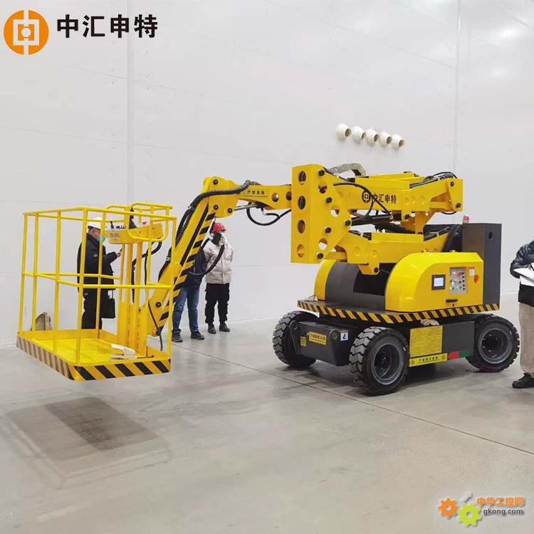

自行曲臂高空作业平台液压系统控制与安全防护技术
http://www.gkong.com 2026-08-03 10:09 山东中汇申特液压机械有限公司
自行曲臂式升降机液压系统的工作流程如下:液压油由叶片泵形成压力,经滤油器、隔爆型电磁换向阀、节流阀、液控单向阀和平衡阀进入液缸下端,推动活塞向上运动,实现平台举升。液缸上端回油经隔爆型电磁换向阀回到油箱,系统额定压力通过溢流阀调整。
在平台下降过程中,液压油经防爆型电磁换向阀进入液缸上端,液缸下端回油经平衡阀、液控单向阀、节流阀和隔爆型电磁换向阀回到油箱。回油路设置平衡阀,通过平衡回路保持压力,使下降速度不受重物变化影响,由节流阀调节流量控制升降速度-10。
安全保护方面,系统增加液控单向阀(液压锁),保证在液压管线意外爆裂时能够安全自锁,防止平台突然下降。设备安装超载声控报警器,用以区分超载或设备故障。采用PLC和CAN总线控制方式,所有动作采用电控液压比例控制,能实现无级调速。上下控制台均设有紧急停止按钮,遇意外情况时能够迅速切断动
